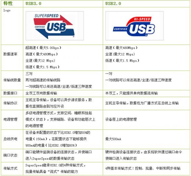

USB3.0又称为SuperSpeed USB。USB3.0包含了USB2.0的所有特性,且USB3.0大幅提升了传输速度,其最大传输带宽高达5.0Gbps,即625MB/s。USB 3.0采用对偶单纯形四线制差分信号线,支持双向并发数据流传输。此外USB 3.0还引入了新的电源管理机制,支持待机、休眠和暂停等状态。

3.0对比2.0
3.0对比2.0

神马都素浮云~你这根本不是实际比较测试数据,只是理论值计算,我们都清楚实际日常情况是糟糕很多的~特别是目前这种山寨式的时代,什么都偷工减料,今年早些时候的intel新平台SB芯片一出也马上爆设计失误召回,可以看出这世道早就死翘翘了!我们还是玩垃圾去吧~

线缆数不同?不能向下兼容USB2.0接口了?这个可不好玩。usb2.0可是完全兼容usb1.1物理接口的。

尽管说这些只是理论值,但不可否认的是:速度有了极大的提升,即便是受芯片和线材的限制,传输性能也会有相当大的改观。
不兼容不怕,有单独的接口。原来的也很长时间不会淘汰。而且最终也会出现转换插头。
只是HOST端还几乎未见厂商有产品,流行起来至少得1~2年以上。

    可以向下兼容的,其中四线就是给2.0的
