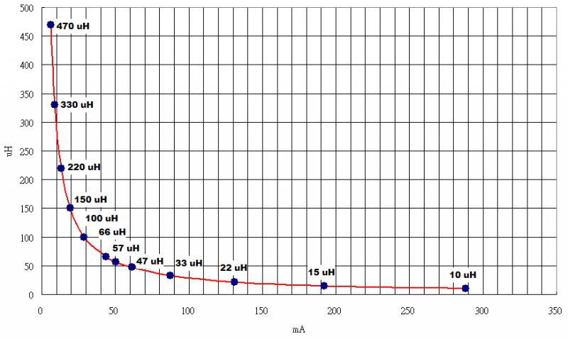

引脚功能,字面朝天,从左到右:
SBAT BAT VSS LX
太阳能电池正极
充电电池正极
开关管漏极
http://bbs.mydigit.cn/attachment/Mon_1103/76_788787_78e74c66745c821.jpghttp://bbs.mydigit.cn/attachment/Mon_1103/76_788787_8f94a9e0cdac556.jpg
http://www.crystalradio.cn/bbs/attachments/month_1103/20110306_261b9e73884e0c4481e9IiYVP29HxzJV.jpg
http://bbs.mydigit.cn/read.php?tid=243439
要做电感表的方法:【1】准备接线柱,或者在2、4脚接上鳄鱼夹各一个。【2】把充电电池接在2、3脚上,正极串联电流表〔可用万用表代替〕、开关后接在2脚上;负极接在3脚上。【3】输出端接一个0.5W LED【4】在接线柱或者鳄鱼夹上接47uH电感,看看电流是不是50毫安左右。可以把电感串并联,得到大小不一的电感量。计算方法跟电阻串并联一样!我发的帖子里有测试数据大家可以参考。有误差,但是总比没有强多了!我感觉误差在10%以内吧!
220uh 10mA左右
100uh 20mA左右
68uh 30mA左右
56uh 45mA左右
47uh 50mA左右
22uh 100mA左右
10uh 180~200mA左右

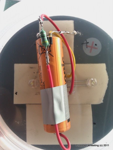

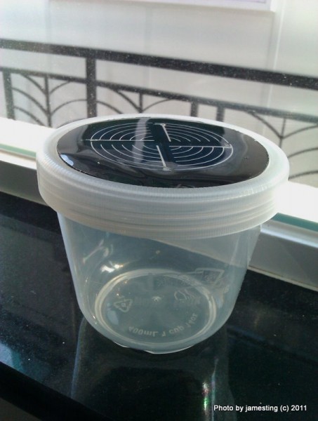

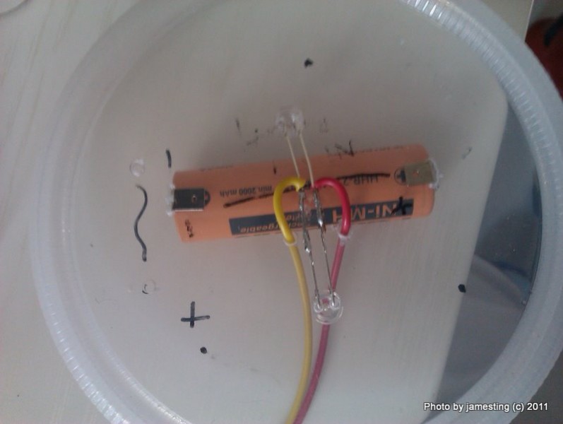

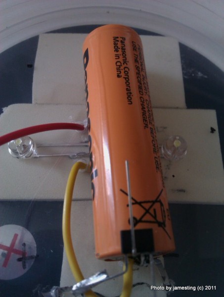

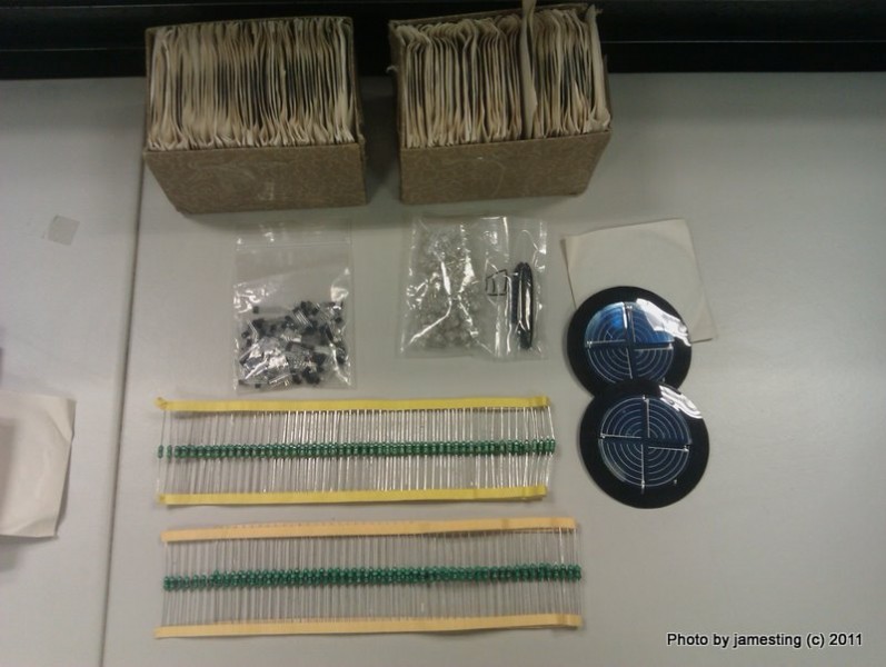

交作业了
全部收到了,首先要谢谢王老板和社建电子的帮忙
http://attachments/forumid_33/1104031748f6d7a67e8babecd2.jpg
开工了
來當建築工人(去搭掤)
完成了,外縠是快歺店外帶用的膠盒
絕对綠色
发表于 2011-4-3 21:14 | 显示全部楼层
做的不错,废物利用了
 楼主| 发表于 2011-4-4 00:25 | 显示全部楼层
不知道做好几天了,晒一天能亮一夜不?
发表于 2011-4-4 09:22 | 显示全部楼层
还未知道,电池买回來时已經有电,今天總是天陰,今晚回家就知效果

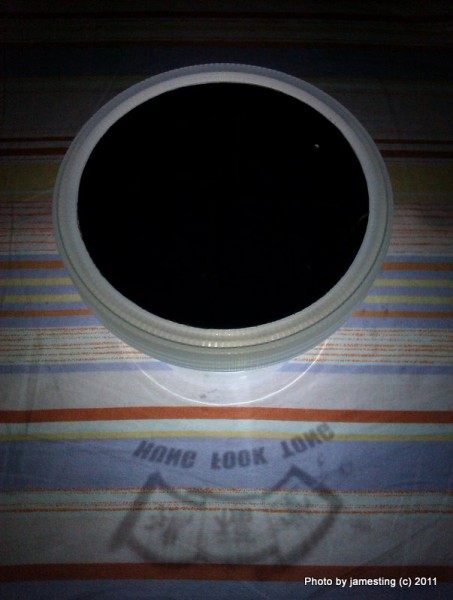

发表于 2011-4-5 13:03 | 显示全部楼层
昨天總是天陰,LED亮了半晚就關了

发表于 2011-4-12 10:45 | 显示全部楼层
电感興LED电流关系曲線
 楼主| 发表于 2011-4-12 10:54 | 显示全部楼层
曲线是你自绘的吗?
