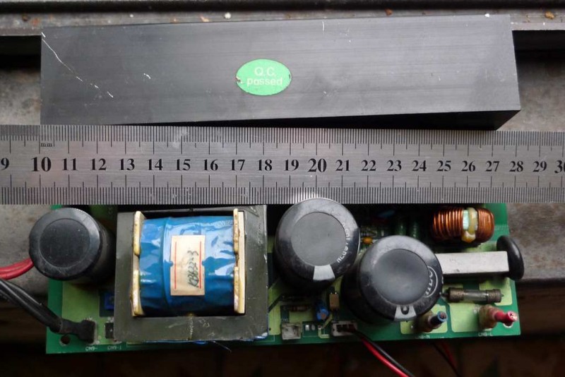

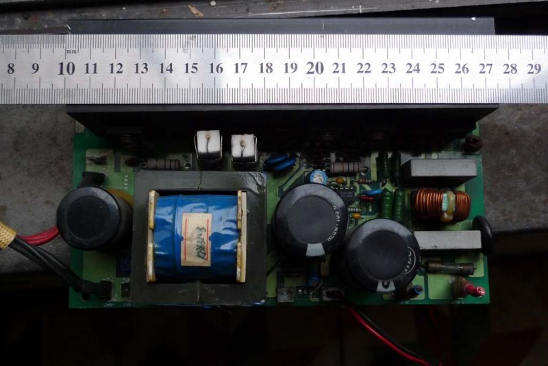

下图这个有多大功率?
发表于 2011-3-16 18:49 | 显示全部楼层
功率好像与开关管和变压器有关吧?
发表于 2011-3-16 19:01 | 显示全部楼层
这个看变压器似有200W左右的输出,可是我没见过这么大输出的单端电源,不知是正激还是反激的?
开关变压器看像5CM*5CM的,做半桥的大约有500W吧。

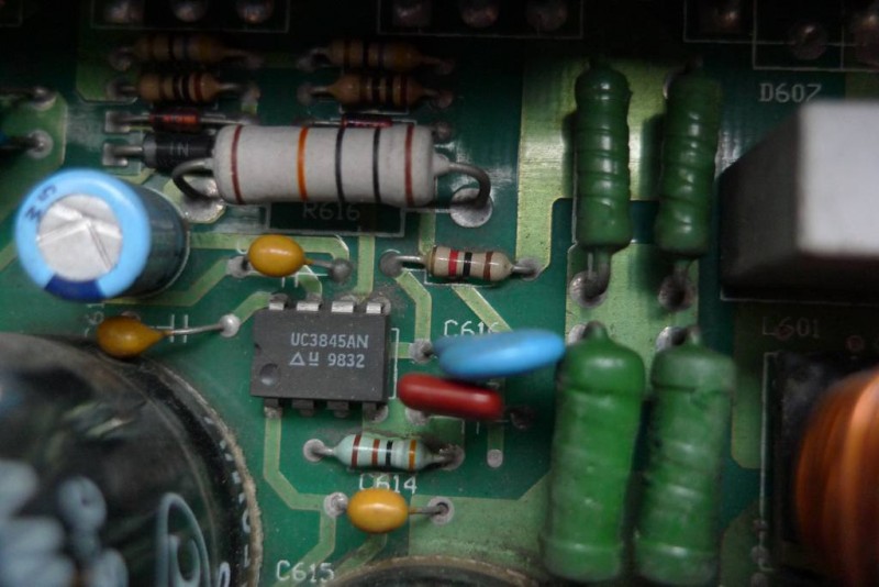

山特的3kVAUPS充电用3845推两个场管,输出充8节100AH电池,变压器比这个还大,充电电流没测,我都怀疑3845能不能推动了,后来发现场管是电压驱动,推它10个20个没问题吧
发表于 2011-3-31 00:07 | 显示全部楼层
标题
山特的3kVAUPS充电用3845推两个场管,输出充8节100AH电池,变压器比这个还大,充电电流没测,我都怀疑3845能 ...
子一 发表于 2011-3-30 22:48 https://www.yleee.com.cn/images/common/back.gif
    变压器的输出功率与初级电路的工作形式和工作频率有关有关,在磁芯和频率相同的情况下,单端<半桥<全桥。同一磁芯,频率越高,输出功率就越大,当然,频率越高,对电路设计要求就越高。
    3845也不能推的场管太多,大功率场管的结电容较大,多个并联后更大,而芯片的驱动能力有限,需要再加一级图腾式推动。
