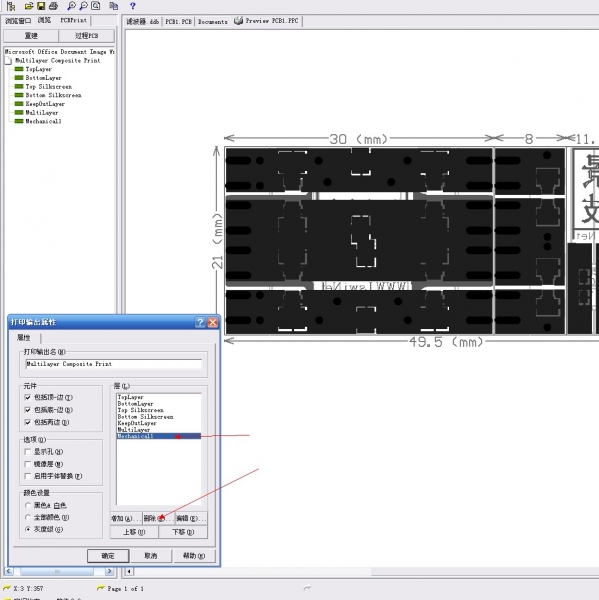

    我用的是PROTEL99SE汉化版,或许是汉化时将该功能被去掉了,愤怒,改回英文版试试: ...
lihongran 发表于 2011-5-3 14:24 https://www.yleee.com.cn/images/common/back.gif
    不是吧,你把TinyPDF当软件了,它只是模拟打印机哟和画板软件没半点关系的,你给它什么他就合成什么并编码为pdf格式,看图操作吧

这个确实不错,不过在转换的时候就可以把机械层关掉看看效果

    我就是当它是个虚拟打印机啊,在该打印机的打印设置里就是没有Mechanical1层的设置。我的PROTEL没有打印预览选项,你的全中文版PROTEL不错,与英文版没有差别,是99SE吗?能共享一下不?

俺一直用Adobe Acrobat,装好后就有一个虚拟打印机,很好用。
PCB软件用的ADW09,输出的时候只保留铜层,没有一点问题。
然后再用本坛某位提供的方法拼板,也很好使。

    我的99SE软件根本就没有print/preview选项,只有设置打印机选项,进入里面的设置~~机械层设置是空的

   不在打印机设置里边,打印机怎么分辨是电路板的哪一层呢?
英文版Protel99se SP6的打印设置:
File→Setup Printer→Name选择TinyPDF。
Edit→Change添加删除需要打印的层,注意调整叠层顺序。

   这是哪个版本的Protel,没见过这窗口
