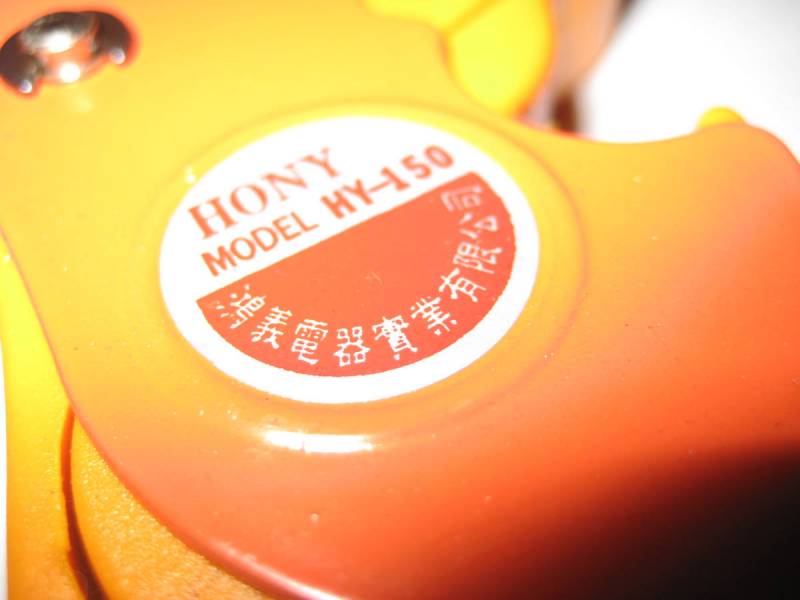

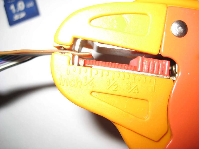

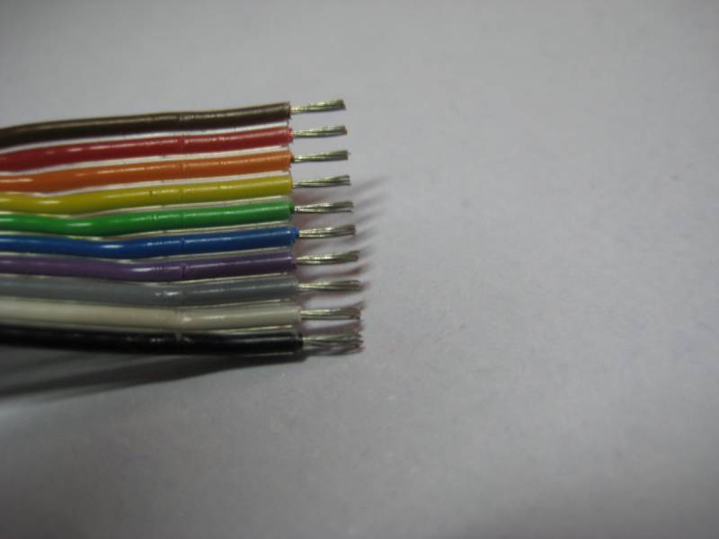

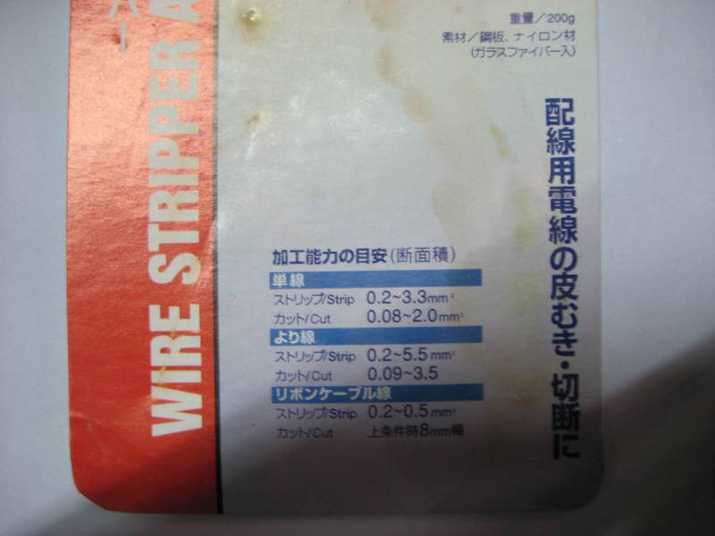

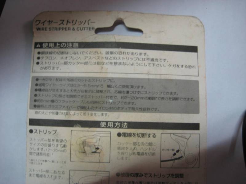

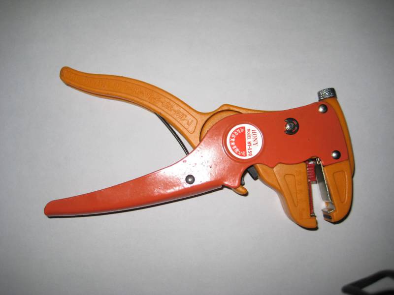

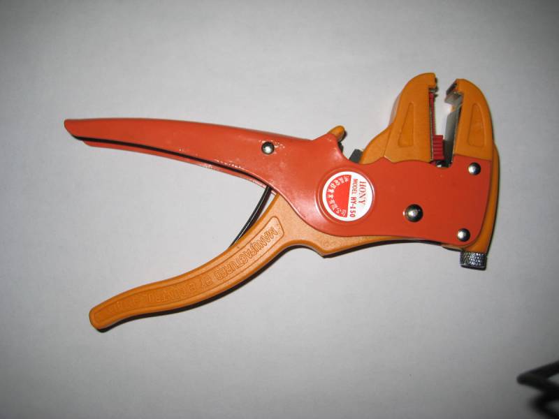

玩单片机必备:排线剥线钳
发表于 2011-5-29 18:17 | 显示全部楼层 |阅读模式

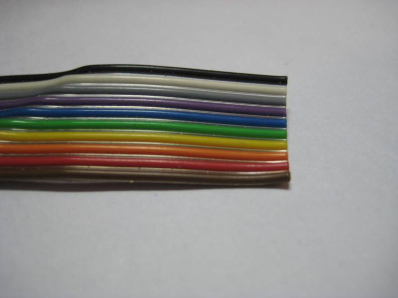

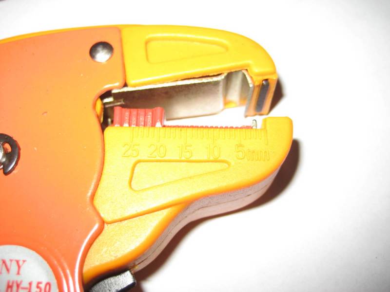

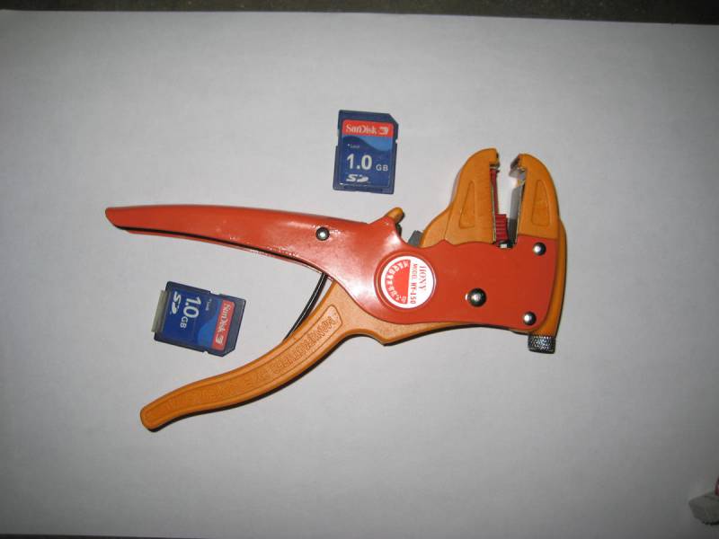

18元一把,洋垃圾货场来的货,大概20把左右

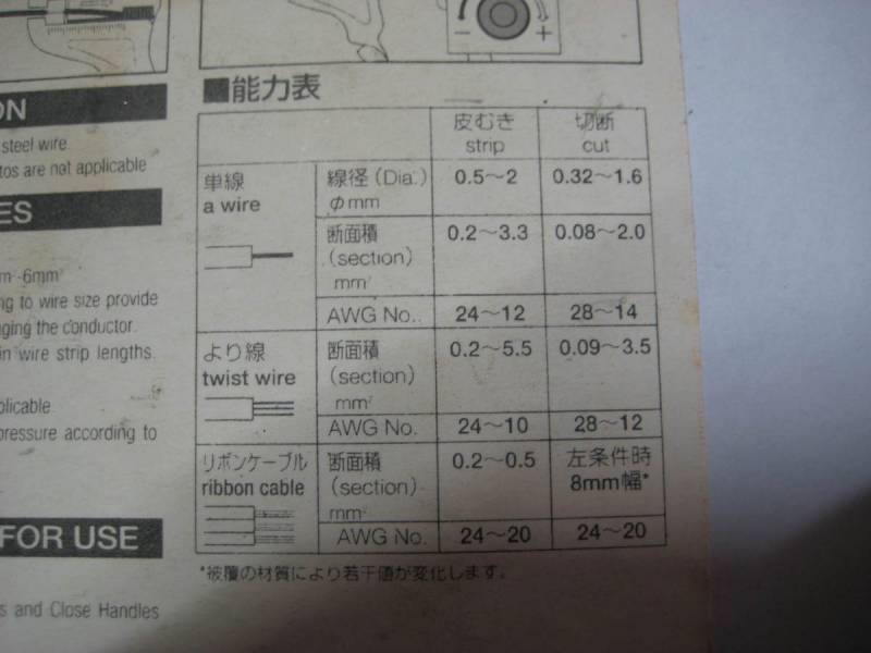

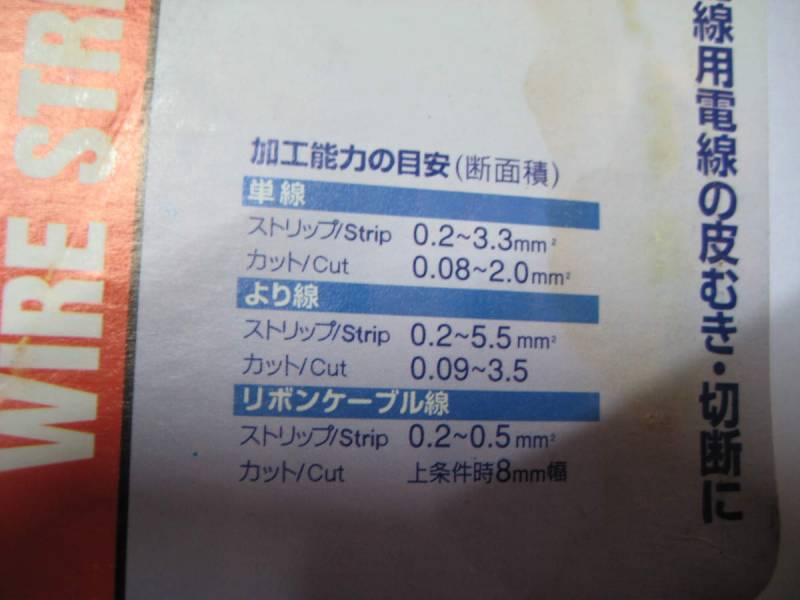

发表于 2011-5-29 19:57 | 显示全部楼层
这个好像不能剥宽的

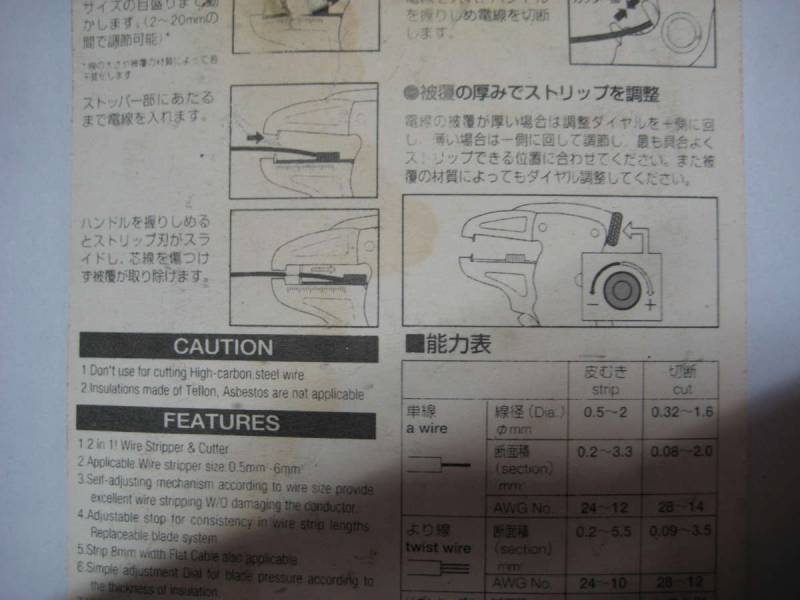

弱弱的问句。。。。下图那个旋钮是调节什么用的????$ E' w' Z# @; j: S( z
8 I# r; }/ l* ], U$ P1 Q
 楼主| 发表于 2011-5-29 20:44 | 显示全部楼层
8 h4 y5 M0 z) e% \; p) |9 i0 ^
# d4 N1 ?2 j& c6 T( h8 I" q
+ ]/ E5 x! |% k
    是调节被剥线的大小的,大的排线和小的排线,刀口的位置是不一样的!
发表于 2011-5-29 20:46 | 显示全部楼层

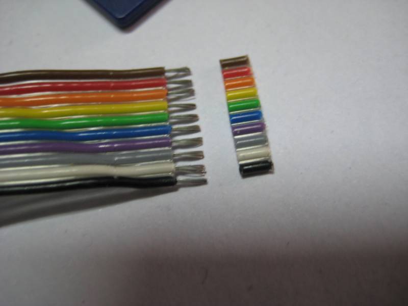

排线现在好多都是直接压成接插件了,焊的好象还真不多的说.
 楼主| 发表于 2011-5-29 20:56 | 显示全部楼层
  T. U& P! {, W8 Tcosine 发表于 2011-5-29 20:46
& o& ?- T1 d) p8 i* G3 \! d+ e4 ~- d
& R! O& \" W3 }* c9 k; O+ L    现在的主流是成品线了,基本都用接插件,只有节约成本,才直接把排线焊在电路板上!
/ |! Z: f" Z4 A8 f' K. C8 G# [8 K: W0 U2 w: p9 ?& v! j
    其实这个剥单股线还是很实用的!
发表于 2011-5-29 21:25 | 显示全部楼层
接插件的也需要先剥了再压啊
发表于 2011-5-29 21:27 | 显示全部楼层
接插件的也需要先剥了再压啊/ I; l# \, X3 \; P& p  ]* x7 z
ciddy 发表于 2011-5-29 21:25
* m/ _4 i$ }  n, ?. G
4 C$ |; C; Q" w; h, H
; M  Y9 C* a7 H! a9 N  q  k    老大,那是用头子直接压的,呵呵.你找条老IDE线把头子弄掉看看线.
发表于 2011-5-29 22:48 | 显示全部楼层
请问这个是哪里产的?
