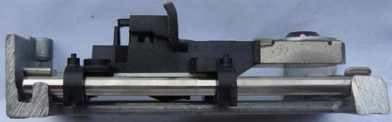

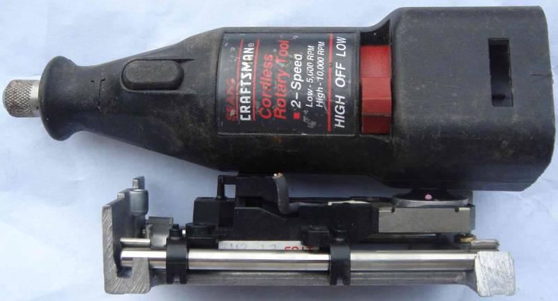

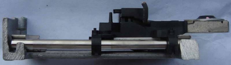

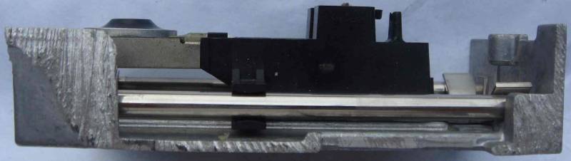

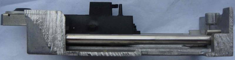

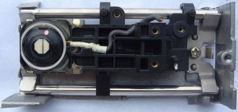

终于找出了 彬枫给我的5'老式软驱的滑动部分——在公司的抽斗里——现在无法拍照。
重新比划了其和小电钻的“配合”,好像还是不好解决和两者的固定?
这个 5'老式软驱的滑动部分,有两根“光柱”,直径4.75mm、长度87mm;而小电钻的整体长度,大于140mm;
直接利用这两根“光柱”,需要“垫块”来加大小电钻和底座的距离......又是比较麻烦的事情......
不知道,哪里可以买到“合适”我使用的“光柱”?

终于找出了 彬枫给我的5'老式软驱的滑动部分——在公司的抽斗里——现在无法拍照。...
无锡风 发表于 2011-6-28 09:32 https://www.yleee.com.cn/images/common/back.gif
补上照片:
发表于 2011-6-28 22:45 | 显示全部楼层
补上照片:
无锡风 发表于 2011-6-28 17:00 http://116.255.141.47/images/common/back.gif
    滑台很漂亮

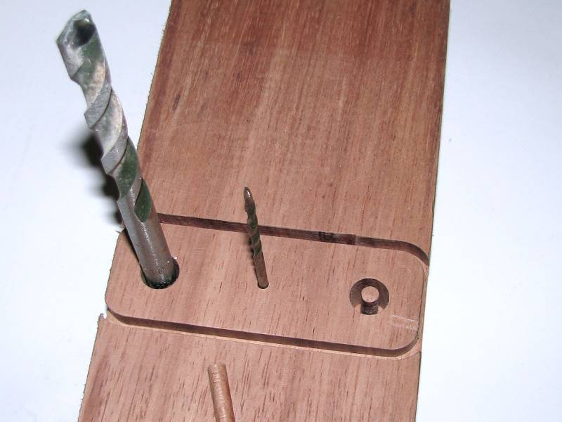

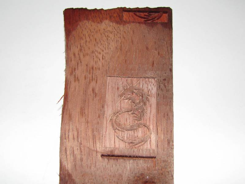

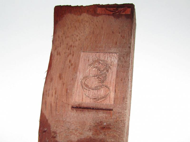

奇怪木头加工不能加水么?
这块是软木,主轴24000,金属三棱刀0.2mm,上面的小的是一次下刀1mm干雕效果不错,下面雕好的同样参数刀具只在上面浇了水下切0.5mm结果惨不忍睹貌似木头的筋都没断

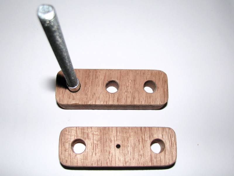

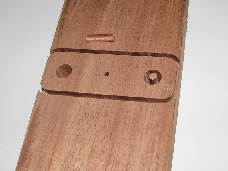

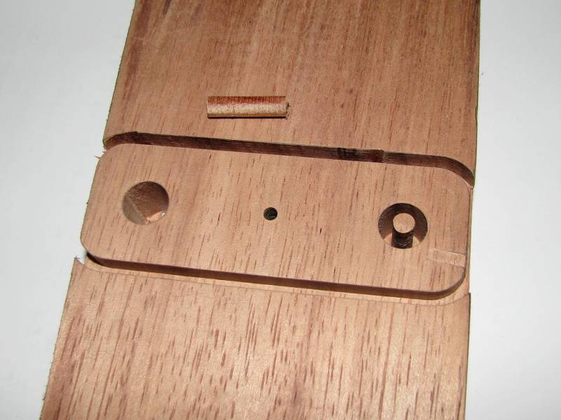

发表于 2011-6-30 01:55 | 显示全部楼层
废板一块

奇怪木头加工不能加水么?
这块是软木,主轴24000,金属三棱刀0.2mm,上面的小的是一次下刀1mm干雕效果不错 ...
lsnes 发表于 2011-6-29 23:26 https://www.yleee.com.cn/images/common/back.gif
干木的纤维是“干 ·  脆”的;
加水了,木头细胞就变“虚胖”,变韧,“拖泥带水”了。

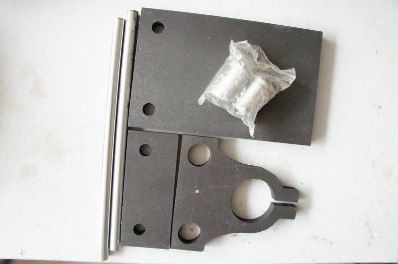

发表于 2011-7-1 04:22 | 显示全部楼层

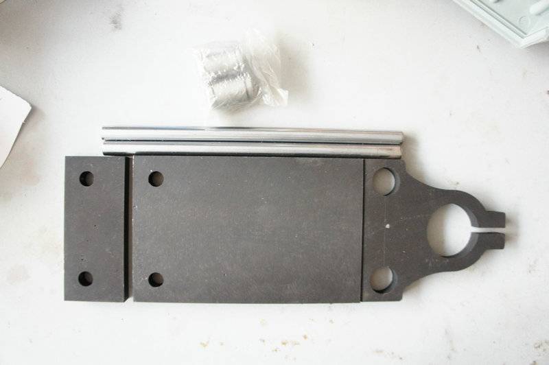

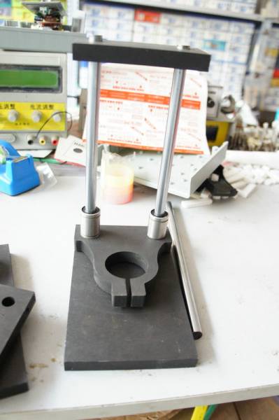

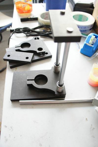

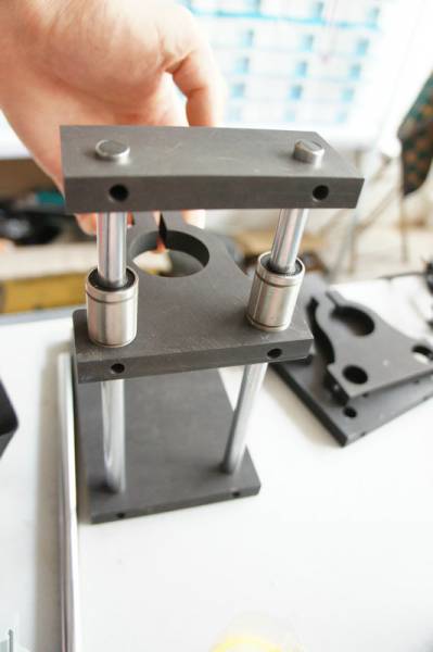

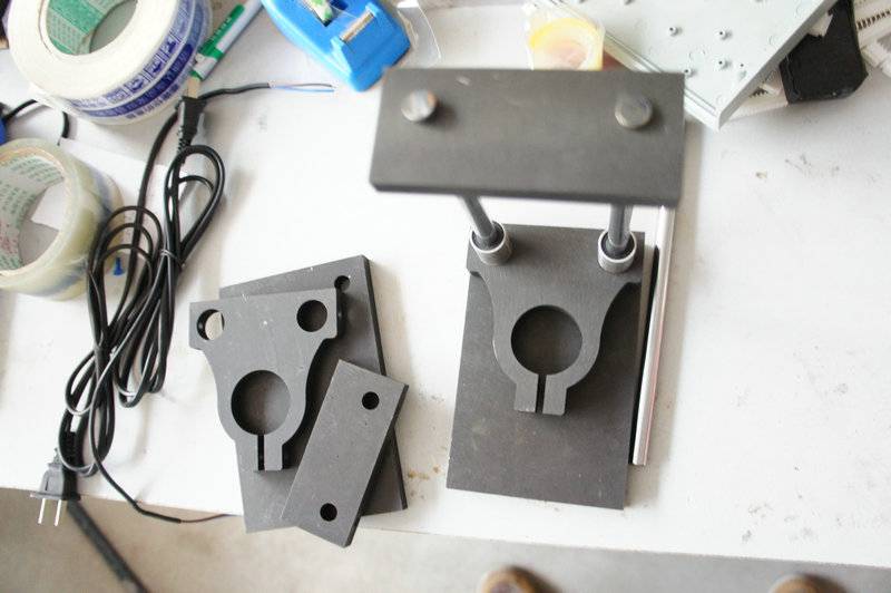

来看看俺做的。
不是PVC是铝的,然后发黑处理的。
只是还没有弹簧,没有小电转。呵呵

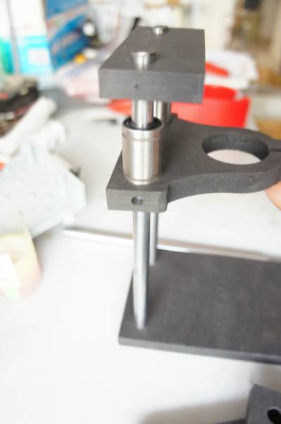

发表于 2011-7-1 06:37 | 显示全部楼层
来看看俺做的。
不是PVC是铝的,然后发黑处理的。
只是还没有弹簧,没有小电转。呵呵
fish8840 发表于 2011-7-1 04:22 http://116.255.141.47/images/common/back.gif
GandF的图纸比这个多了一块不知道是干什么滴
我发现用涨杆比光轴漂亮
