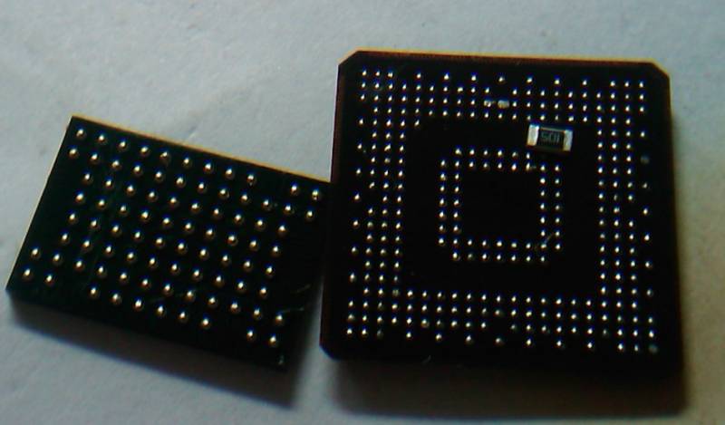

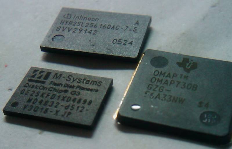

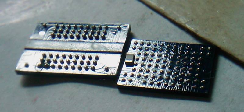

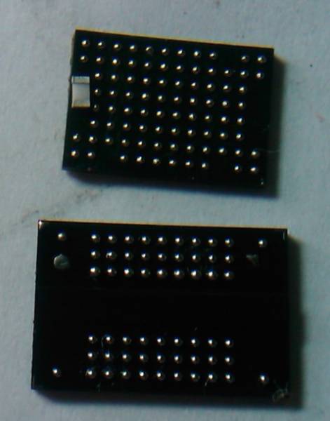

多普达585(565,575)手机的CPU,内存,字库BGA封装的集成,只做了内存与字库的锡球。
这款手机里面最难做的是电源IC 引脚又多又密又细。比730还细一倍。做8次 才成功一次。
