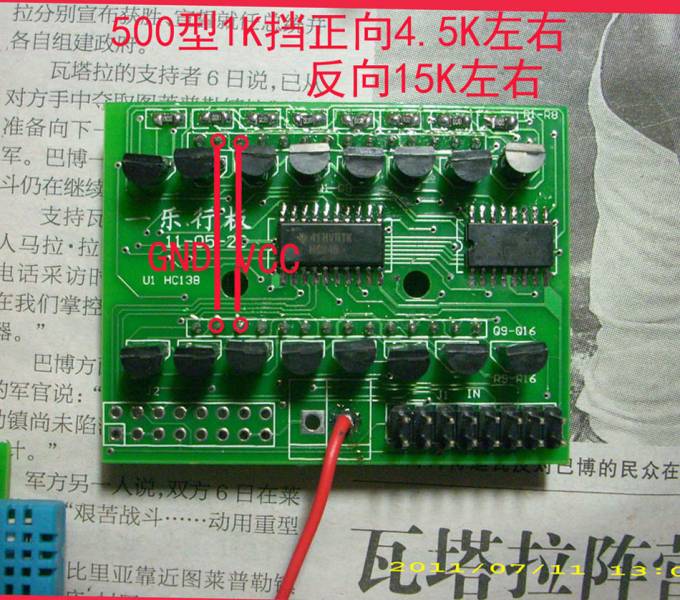

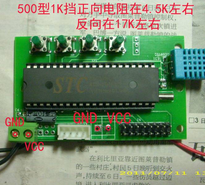

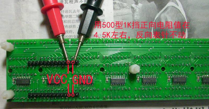

3块板我分别测量了一下电源端口的基本电阻值,给你参考一下。

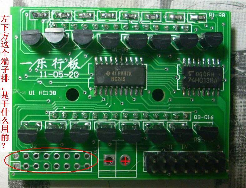

替 倪工组焊几块板,先焊装驱动板......
发现,
1、DS1302的控制线和89x52MCU的IO端口“之间”,没有“直接连接”;
而留有焊盘......还需要“跳线”??
2、89x52MCU的IO、在P1/P3一侧,亦有好几个焊盘、紧紧靠着IO端,而没有“连接”——是否亦需要“跳接”的??
     我还没有来得及细看......如果有清楚的朋友,告诉一下......省得我再去“研究”了。
3、因为驱动板上面没有留“下载线接口”,反复烧写有些麻烦......
     请 老沈能否提供一个套件“默认io连接”的测试HEX文件——谢谢先!

发表于 2011-7-11 12:50 | 显示全部楼层
回复 125# shqi2003
    无锡风问的不是控制板上的另外一个08口,
而是在行板上面的另一个口

 楼主| 发表于 2011-7-11 12:57 | 显示全部楼层
回复  shqi2003
而是在行板上面的另一个口
chjj0 发表于 2011-7-11 12:50 https://www.yleee.com.cn/images/common/back.gif
    无锡风问了2个,一个是单片机J2是做什么的,上面已经回复,另外一个行板上的接口,应该是显示屏连接的输出端口。
 楼主| 发表于 2011-7-11 13:01 | 显示全部楼层
替楼上的问题,上传图片......
麻烦 老沈能够详细说明一下——或者指出在哪里有相关的说明。
如 ...
无锡风 发表于 2011-7-11 12:26 https://www.yleee.com.cn/images/common/back.gif
   【 如果“J2”是备用“没有用”的,我准备在驱动板上面,利用其接ISP端口。】
友情提示:
因为单片机板和行板都是标J2,如果利用只能利用单片机的J2口,既然问了,还是回复一下。
