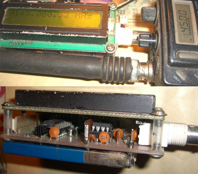

大家猜猜,看看,这是什么东西
发表于 2009-4-17 11:21 | 显示全部楼层 |阅读模式
发表于 2009-4-17 11:37 | 显示全部楼层
频率计?
 楼主| 发表于 2009-4-17 11:43 | 显示全部楼层
应该说是上限2G的手持频率计
发表于 2009-4-17 12:09 | 显示全部楼层
嵌入式频率计,火腿上搞过团购的那款吧
 楼主| 发表于 2009-4-17 12:10 | 显示全部楼层
恩,对,两年前看到,当时仿照的,他的设计到30M,要加分频板才能到达高频,我后来把它合二为一了,就这么大小的一块
[ 本帖最后由 wuqiang312 于 2009-4-17 12:13 编辑 ]
发表于 2009-4-17 23:47 | 显示全部楼层
分频是用MB506吗?这小东西不好买,据有的朋友从立星买过说拆机的损坏率颇高。
 楼主| 发表于 2009-4-18 17:19 | 显示全部楼层
分频是用MB506,三年前从立星买的两个,没有损坏
发表于 2009-4-18 22:16 | 显示全部楼层
加了预分频以后,代码也得改吧,是自动换量程还是手工切换量程的呢?
 楼主| 发表于 2009-4-20 08:13 | 显示全部楼层
手工切换量程,程序别人已经写好
