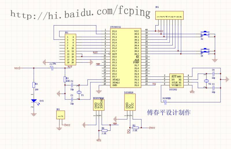

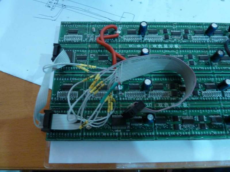

购买一块mdy-5153 的32X64双色屏,本人不懂编程,直接用买家的程序写进MCU出现这种情况,请教各位高手解决。谢谢。已经弄了3天了,快崩溃了。 我的MCU用的是89C58RD+的,晶振用24M的。接口直接跳线,没有修改程序接口,头文件用“REG52.H”。另外问个问题,我的屏幕接口只有一对R,G。我看到08接口是有R,R1,G,G1的,请问我怎么和我的屏幕对接啊?》 IMGP3433.JPG

屏幕有一对接口上下各一个, 接线可以有多种方式, 如果你用08接口, 可以按照这样的方式。
https://www.yleee.com.cn/attachments/forumid_26/110707123465e22aeb3b8bcf8a.jpg
可以用转接卡, 也可以用插头线做, 像这样:
发表于 2011-8-2 15:38 | 显示全部楼层
看你的图, 还是数据不对, 还是要检查, CLK和LAT是否接反了。

谢谢,能正常显示了,但是就是屏幕很闪,眼睛都花了,我是用24M的晶振
发表于 2011-8-2 16:15 | 显示全部楼层
电源电流够大吗? 屏的地, 单片机的地接好了吗?

1.7A电源,接好了,共用一个电源接电。问下你的程序里面的接口可以随便换接口吗?能帮我改下程序吗?我的单片机电路是仿照傅春平的电路的。谢谢。

烧录时用单倍速还是双倍速? 3fba7d0b82bd6bd50b7b82df.jpg 我修改了温度DQ和按键S1,S2用电就只能显示到调整时间那就停住不动了。
