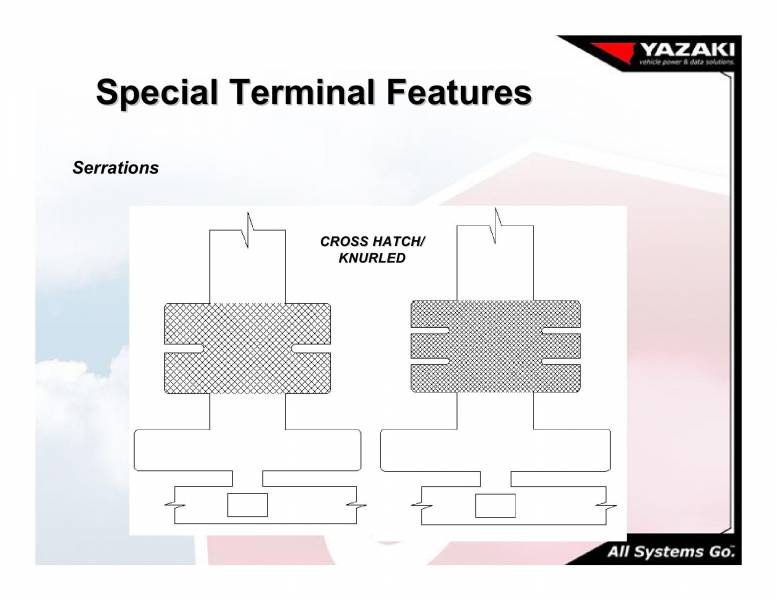

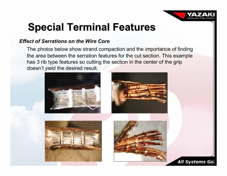

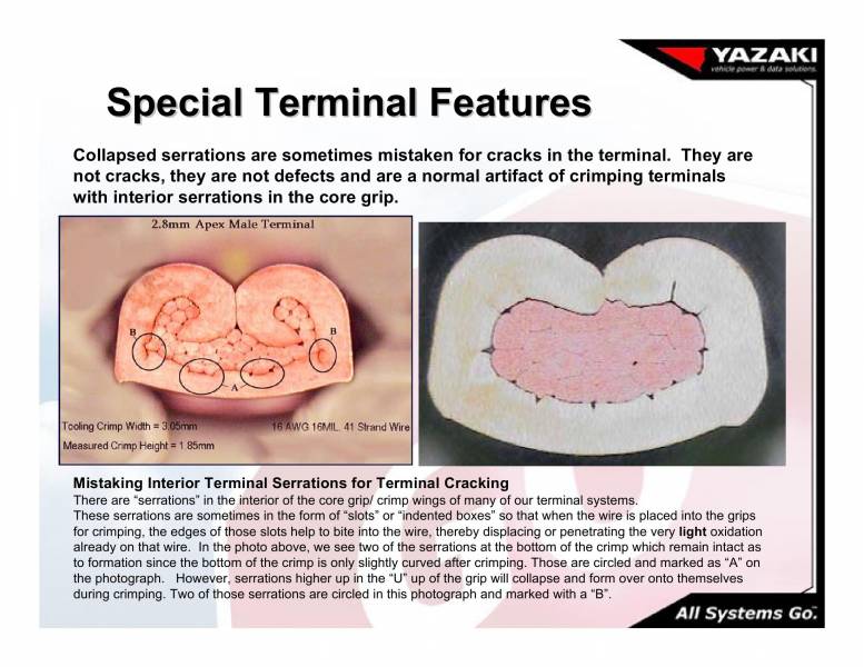

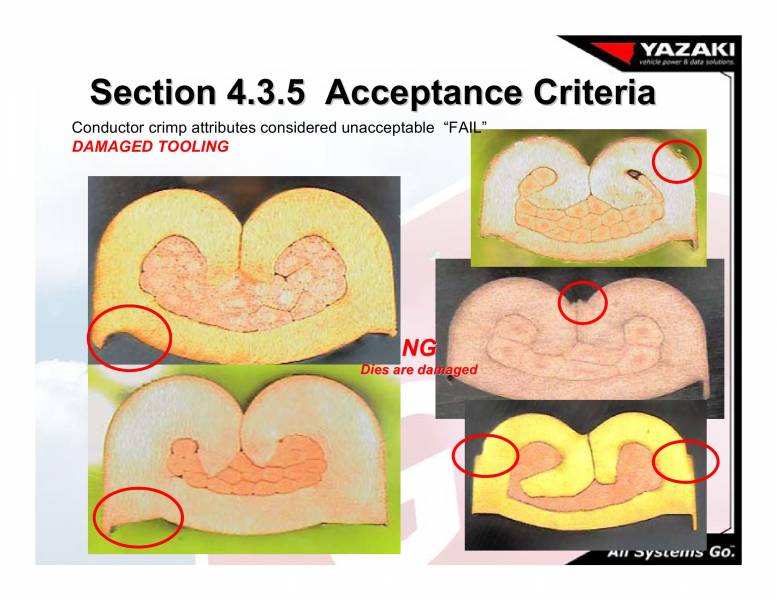

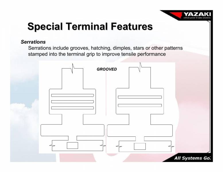

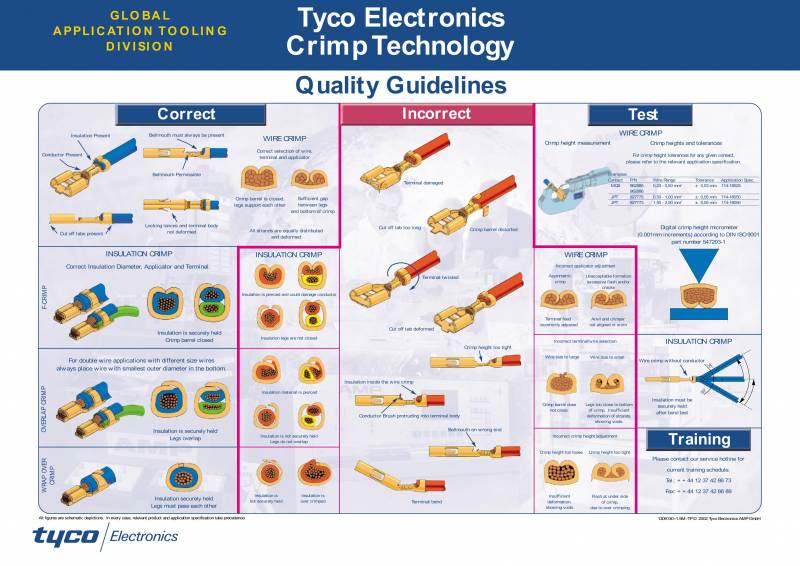

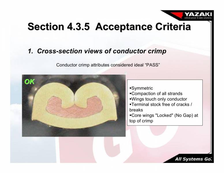

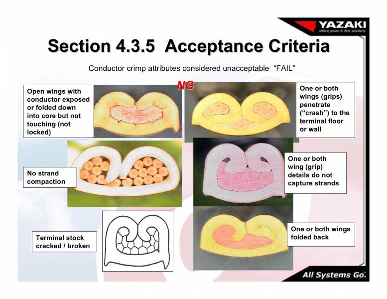

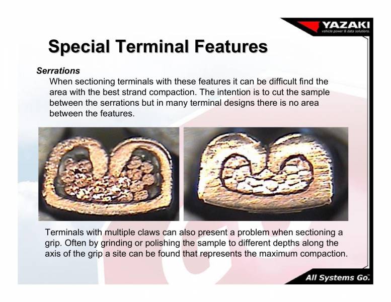

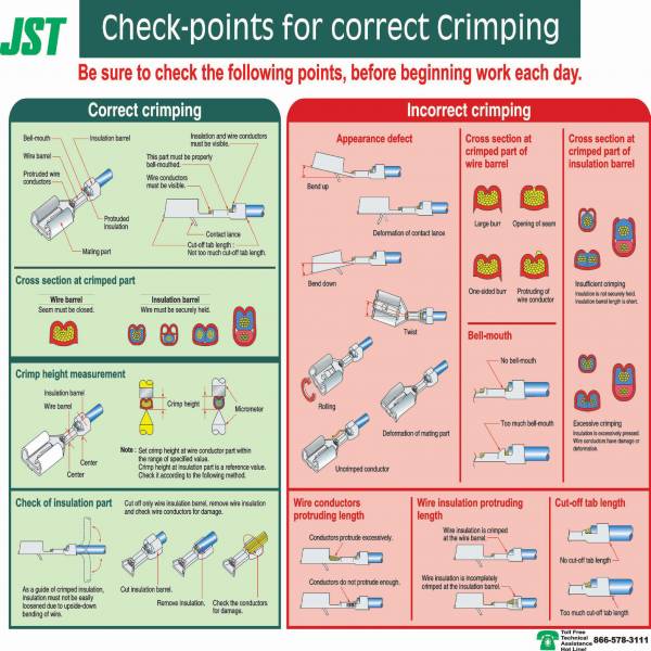

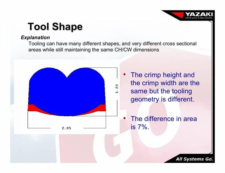

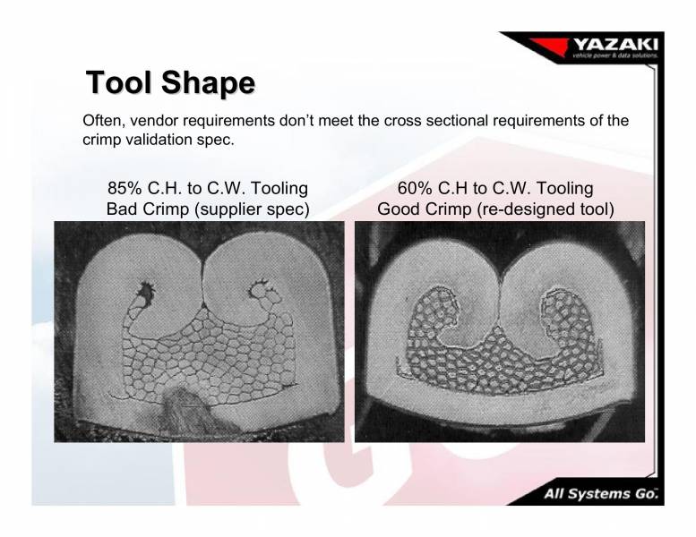

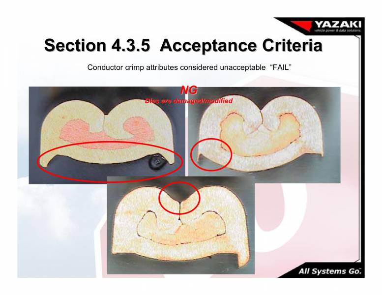

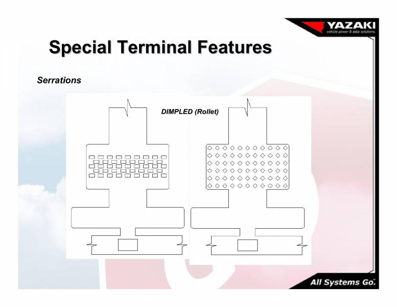

端子压接标准
发表于 2011-8-10 17:49 | 显示全部楼层 |阅读模式

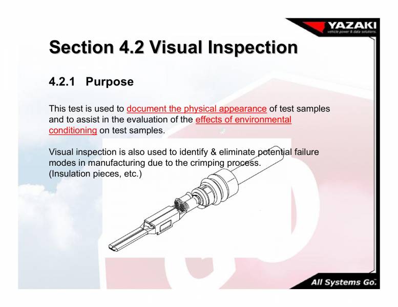

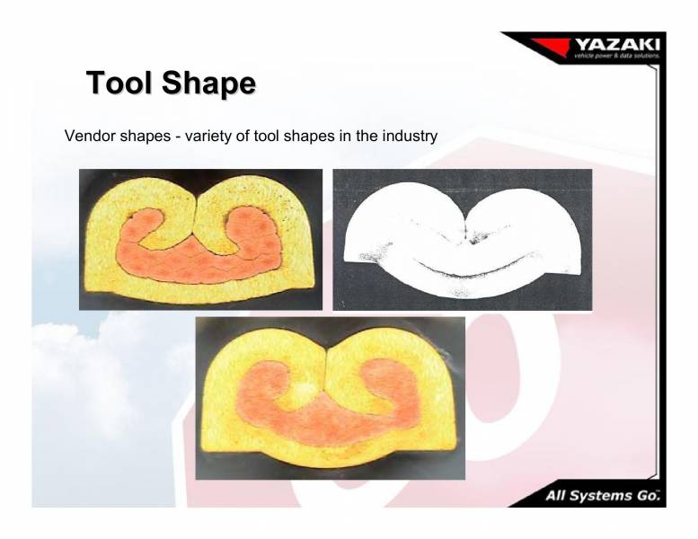

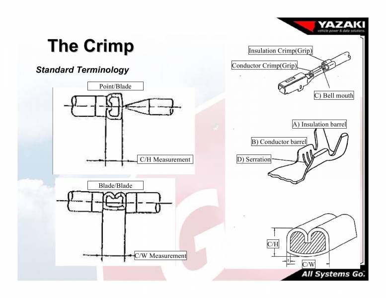

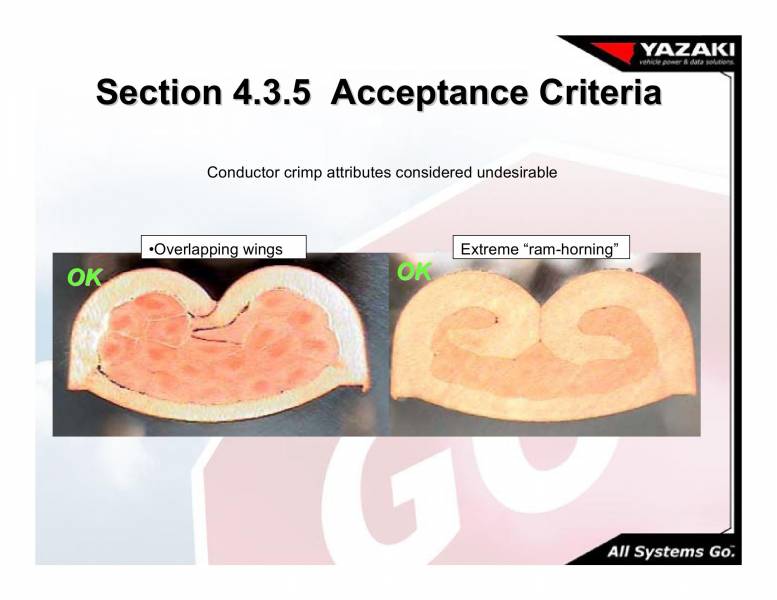

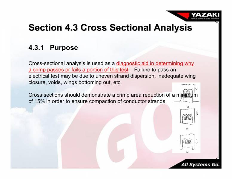

38哪里看到的,下载下来转成JPG

好图,就是有点像生理卫生课

压线钳不知道哪种好。我买的那种压不出这样的效果。。
