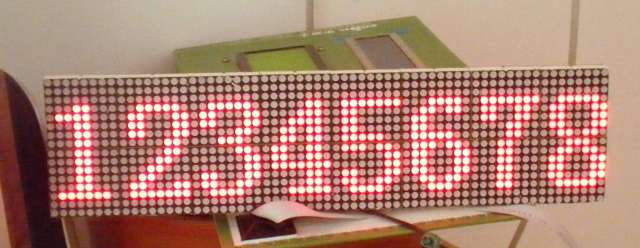

<P>淘宝入手64x32双色屏,35/片。</P>
<P>宝贝链接:<A href="http://item.taobao.com/auction/item_detail.jhtml?item_id=30cb67043292c60498d785ae69d6e8f7&amp;x_id=0db1">http://item.taobao.com/auction/item_detail.jhtml?item_id=30cb67043292c60498d785ae69d6e8f7&amp;x_id=0db1</A></P>
<P>尺寸是150x300,透明管芯,有1到4个模块有坏点,</P>
<P>因为送的有替换模块,我都换了,目前没有坏点,</P>
<P>不过替换相当麻烦,工具不全很难完成。</P>
<P>&nbsp;</P>

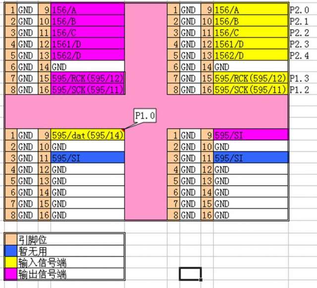

<P>行选为74156两片,需要A,B,C,D,D-共五根线,</P>
<P>列锁存为595,控制信号为RR,SS(CLK)。</P>
<P>数据线4根,分别为r1,r2,g1,g2。</P>
<P>&nbsp;</P>
<P>试验内容:</P>
<P>89S52控制4块屏幕,两个端口(P0,P2),16条数据线分别到4块屏的r1,r2,g1,g2,</P>
<P>P3控制行选,P1控制RR,SS,</P>
<P> 电路.PNG </P>

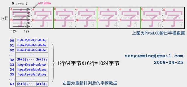

<P>取模用PCtoLCD:</P>
<P> conv_s1.PNG </P>
<P> conv_s2.PNG </P>
<P>每行64点,64步循环输出两个字节到P0,P2,所以需要对字模进行重排(附件Javascript脚本完成):</P>

<P>程序为固定8字,下一步更新左移程序。</P>

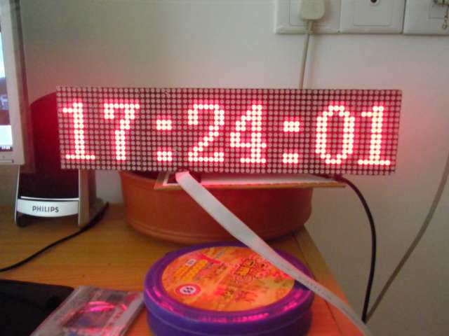

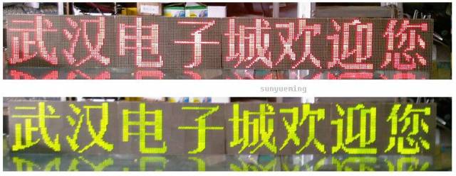

 楼主| 发表于 2009-5-1 13:39 | 显示全部楼层
<P>
原帖由 <I>weihegeng</I> 于 2009-5-1 11:28 发表 <A href="https://www.yleee.com.cn/redirect.php?goto=findpost&amp;pid=7581&amp;ptid=956" target=_blank><IMG alt="" src="https://www.yleee.com.cn/images/common/back.gif" border=0></A> 我用24M晶振驱动8字的 好闪~~
</P>
<P>我早料到串口(P3-0,1)输出控制双色肯定会闪,相当于8字X32点X2行X2色=1024点,</P>
<P>51撑死了扫不了那么快,所以我用16线数据,只相当于扫64点,单色<FONT color=red size=6><STRONG>85Hz</STRONG></FONT>左右,多色要慢点,我的屏已经分四页写好了32个字(或运算控制单字色彩),亲戚在市场2楼室内做小电器品批发的,借去当招牌用了,等还回来了才能测试左移动程序。138行选的我测试不了,只有让有能力的朋友测试了,另外如果是作16线并行输出,最好做个分线板,用4组16P插针连接到4块屏。</P>
