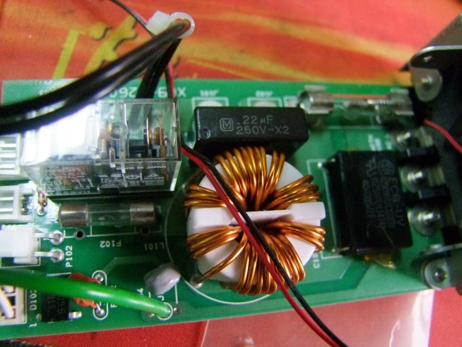

前日花费240米掏得一程控电源,初生牛犊,以为可轻松改数控,结果到手后,就像没牙的老虎咬鸡蛋,无处下嘴,抱着电路板睡了几个晚上,只大致研究个流程,但一直脱离不了电脑启动,就此收藏拆零件。后来无意见在淘宝看到M8数控电源套件,突发奇想,如利用改装此程控电源,说不得可废物变宝,特发此贴,愿有识之士能不吝赐教,对此电源的改装指点一个,小弟多谢则个。

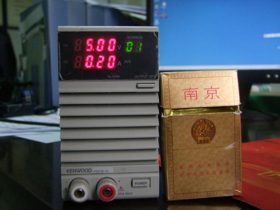

说完前因,该说主体了,先来张图,大体让各位有个概念

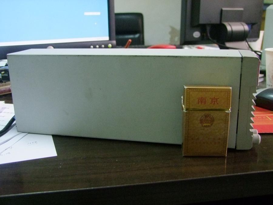

不是做广告,实在是手头没有合适的比较大小的工具,版主手下留情,别因此就咔嚓了,下来是拆解以及我对此电源的认识和看法。

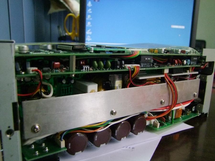

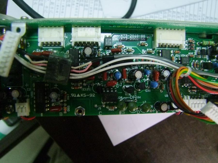

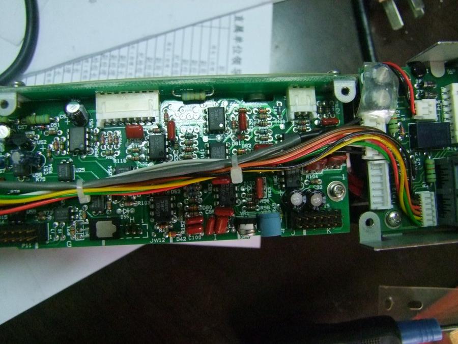

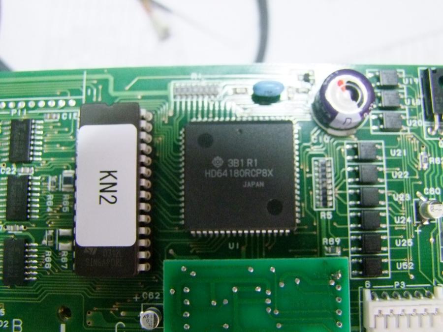

这是拆开机壳后看到的样子,最上面一层带的有CPU,应该是程控数字板,中间的板,应该是模拟板,可看到光电隔离等等元件。

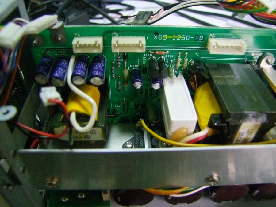

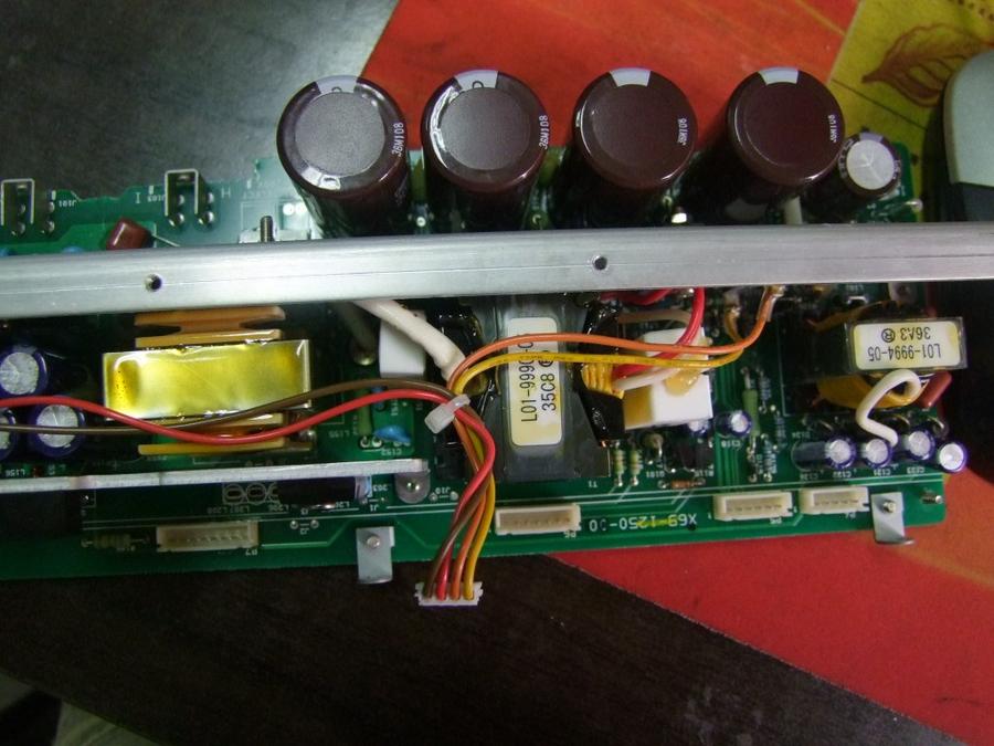

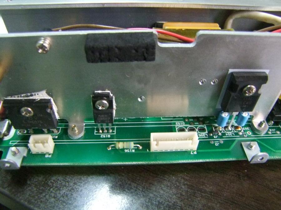

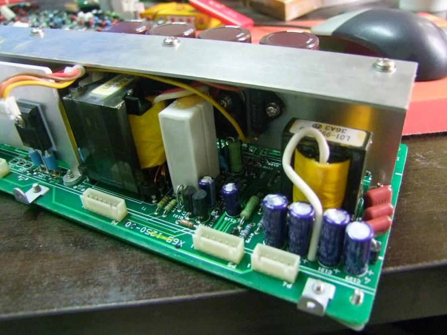

最后,是整个电源的核心,电压电流调整部分,这里我迷惑了,里面可看到3个变压器,一个是给机头和程控板供电的12V变压器,其他两个是干嘛的呢?看来看去,貌似是交流变直流,再变交流调压,再整流输出???

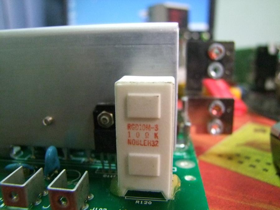

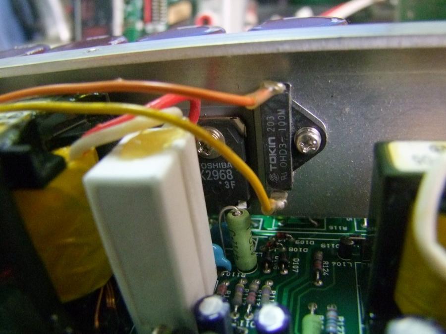

再看该电源的一些调整部分细节,能明显感觉到,该电源的改造潜力很大,目前是0-10A可调,但预留有孔,可加调整管到0-20A,波纹应该不大???不敢确定,但从它的出身(工业精密电源)猜测,应该不大!!具体细节请看
内脏都看差不多了,大家有言的发言,有想法的提提。
我得想法是,舍弃最上层的程控版,查很多资料,可在程控板上延时短接一脚,使能输出,但无CC和CV,模拟板能留就留,留不住也舍了吧。。。。。。
这张图就是220刚进来的板子,以3颗螺丝拧到调整主板上,另外一张是啥,不知道,看着有好几个,照一张求解
发表于 2011-9-15 09:44 | 显示全部楼层
俺感觉,最好是不改。
毕竟控制板也没坏。
这个电源既然叫程控电源,应该带个通讯接口。干脆在这上面下手,做个控制板。
发表于 2011-9-15 09:55 | 显示全部楼层
意见同楼上:不改...但可修摩
 楼主| 发表于 2011-9-15 09:57 | 显示全部楼层
曾经这样考虑过,自学了一段单片机,也和一位已经用单片机改装的达人交流过,可以实现。
但不知道怎么回事,那位达人在电脑上可看到电源返回数值,我得这个看不到,所以,直接改了
主要问题还是我的单片机太烂,自己编程序太。。。。还不如动烙铁来的痛快
发表于 2011-9-15 09:59 | 显示全部楼层
动刀太可惜了。做工很优良还是留着吧。
俺感觉,最好是不改。
毕竟控制板也没坏。
这个电源既然叫程控电源,应该带个通讯接口。干脆在这上面下手 ...
huayuliang 发表于 2011-9-15 09:44 https://www.yleee.com.cn/images/common/back.gif
    这个办法最好!
 楼主| 发表于 2011-9-15 10:04 | 显示全部楼层
使用电脑控制的时候,就曾经出现过换电脑就不认得现象,认为是数据线接地的问题,改进了数据线后,反而电源对电脑的任何指令都不响应了,本来打算接到CPU的RTX口示波器,后来就看到M8的数控了,懒得操作,直接改装,
发表于 2011-9-15 10:07 | 显示全部楼层
程控也不错啊,
发表于 2011-9-15 10:20 | 显示全部楼层
请参考此手册:http://www.twsz.net/UPLOAD/NewsIMG/2005941413431.pdf
从手册上看,好象是带232口的,只要找到控制软件就成了。
