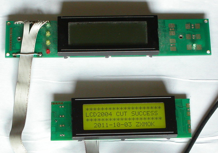

其实论坛里有的。用两个图片说明吧。
白菜LCD接法:

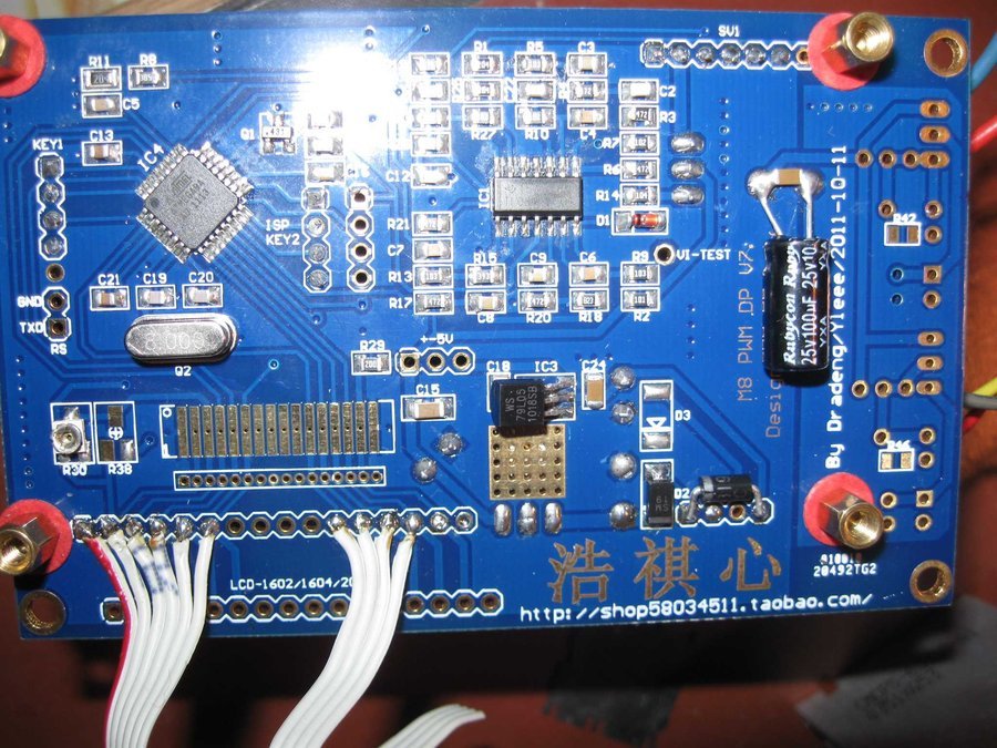

负载接线的图找不到,用我自己电源的图吧,好象是一样的。
红线是第一脚,中间空的是D0~D3,只用了D4~D7。

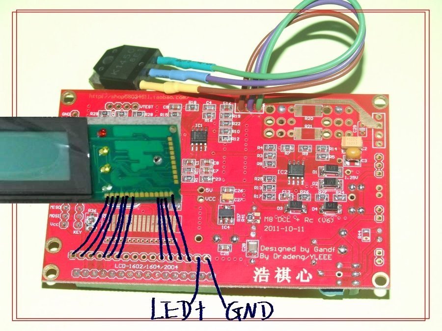

回复 3# wens
    这位大侠很详细太好了,非常感谢 希望以后给多多指教。
