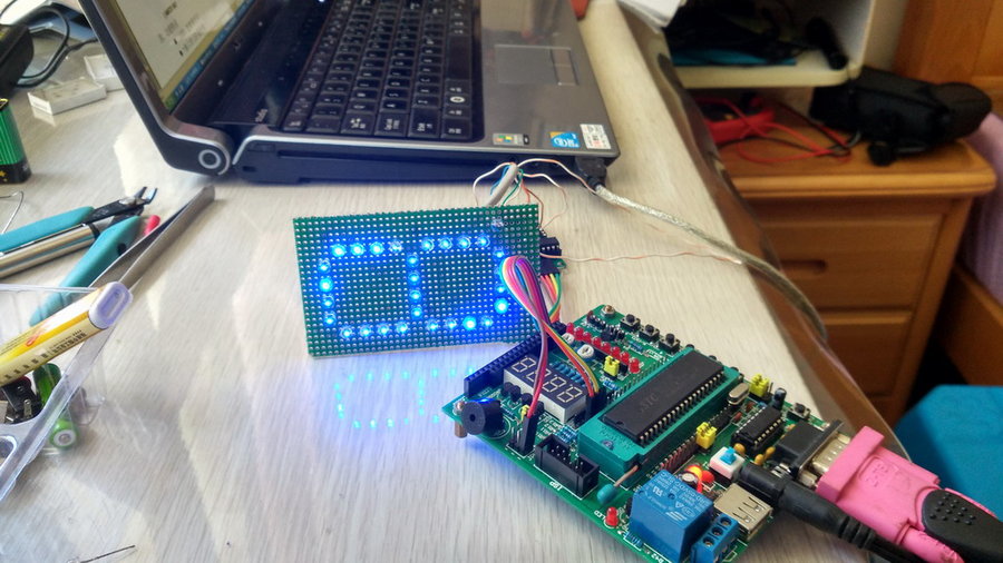

准备画个大数码管万年历的板子,发现3英寸的单红数码管价格在7块钱左右,而且电压在8v左右,必须9v或12v供电。其次不爱74HC系列芯片,太占IO,最后决定还是用max7219来控制数码管。
自制一个3英寸数码管只占用28个LED,常规led价格一般都在5元/100个 内,成本相当实惠,所以准备在板子画数码管。
以前用max7219也只是带1英寸内的数码管,单段只有一个led,3英寸每段得4个led,既然max7219控制就只能并联了。查资料max7219段最大电流40mA,平分给4个led,10mA似乎足够。
不放心,毕竟20*40cm的板子打样得大几百,万一做出废品来了就砸了,先用万能板搭个8字管试试,用蓝色的草帽led(因为蓝色驱动电压高,蓝色能成其他红色、绿色就更不成问题)。
每段4个led并联:
手头有个现成的max7219控制点阵的模块:
拔下点阵,找出对应管脚:
用网线焊接,并插到对应管脚:
写程序显示0——9:
OK能正常显示,软件把亮度调到最高,发现个别段的led亮度不一,说明led至少是两个批次的了,以后使用得买一个批次的数码管了(小心驱动电压有微弱区别造成亮度的不统一):
半年前就计划做个大数码管的万年历,方案是DS3231+GPS授时功能,一直没有时间执行,最近天热公司事务少,准备实施了。
曾考虑过贴片led,但是模拟测试感觉还是圆灯效果更好,而且聚光比散光好。
另外请问哪位坛友有pcb打板比较实惠的淘宝厂家,我询价 20*40cm双面板最低也得700元12张(1平方,还不包邮),这样一块空板子价格都得60以上了,本想多打一些成本转让坛友,如此价格只会让人望而却步。
我的设计方案是 时分秒 使用自制3英寸数码管(8cm高,颜色自主选择,红色传统、蓝色时尚、绿色环保),年月日、星期、农历、温度等使用现成1英寸或0.8英寸数码管(反正这类管子便宜,而且自制的效果不会好)
喜欢的大数码管万年历的坛友也不要急,我肯定得自己做成后没有大毛病才会放出来的,现在预约还太早!

max7219的功能就有亮度15级软件可调。
gps无线太贵了,不过可以兼容有线与无线,但无线模块太多,各有所爱,可能就放几个接口而已!
预留两个温度显示(两位数码管),3231自带室内温度,预留个18B20接口。
至于说颜色吧,真正使用起来,肯定还得加个透明“蒙板”吧,蓝色和红色就不是问题了。
其他i2c控制芯片没有用过不放心哈!
做全彩点阵的大有人在,我就不凑热闹了!
用max7219的目的就是因为:
1、静态显示、方便,外围元件少;
2、只占用3个IO且能级联;
3至今发现唯一的毛病就是不好做单位数码管闪烁效果(调时时用,现在只好用小数点来辅助指示)。
