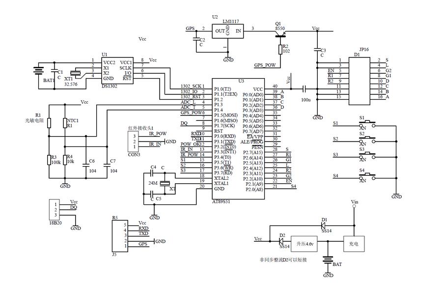

/ 本时钟使用STC12C5A60S2单片机,24/24.576M晶振,DS132RTC芯片,GPS时间校正
// 多模式显示,有三大模式,每个模式分别有时间粗体/细体,有秒/无秒,12时/24时8种模式,共计24模式
// GPS时间校正,每天定时开启GPS校正本地时间
// DS18B20/NTC温度传感器自适应,优先使用DS18B20
// 自动亮度调节,根据环境光线自动调节屏幕亮度,白天清晰,晚上柔和而且省电
// 学习型红外遥控
// 按键说明:
// 在非设置模式下,按+键切换显示模式,-键切换12/24时制
// 按SET分别设置  正常显示/年/月/日/时/分/秒/亮度/最低亮度/绿补偿/NTC补偿/遥控开关/学习模式
// 按+/-调整数据,
// ESC退出设置
// 在学习模式下按遥控学习按键
//NTC使用MF52 10K B3950
【0701】更新V2.3, 修正一些BUG, 增加停电后由电池供电并进入省电模式
源程序代码=22189,部分子程序来自网络,在此向原作者表示感谢!
3264GPS时钟_V2.3.rar (269.4 KB, 下载次数: 1069)
点阵屏数据/使能电平都有高电平有效和低电平有效,仿制时请根据自己的屏修正
#define EN_OFF() OE=1        //使能低电平有效,高电平有效取反
#define EN_ON() OE=0
//#define DATAHI            //数据高电平有效保留,低电平有效需去掉
电路图 SCH.pdf (37.64 KB, 下载次数: 560) SCH.png

 楼主| 发表于 2015-7-1 13:15 | 显示全部楼层
shaopus 发表于 2015-7-1 13:07
不错,更强大了。
外壳哪里还有?
淘宝  50 灯箱 铝型材
