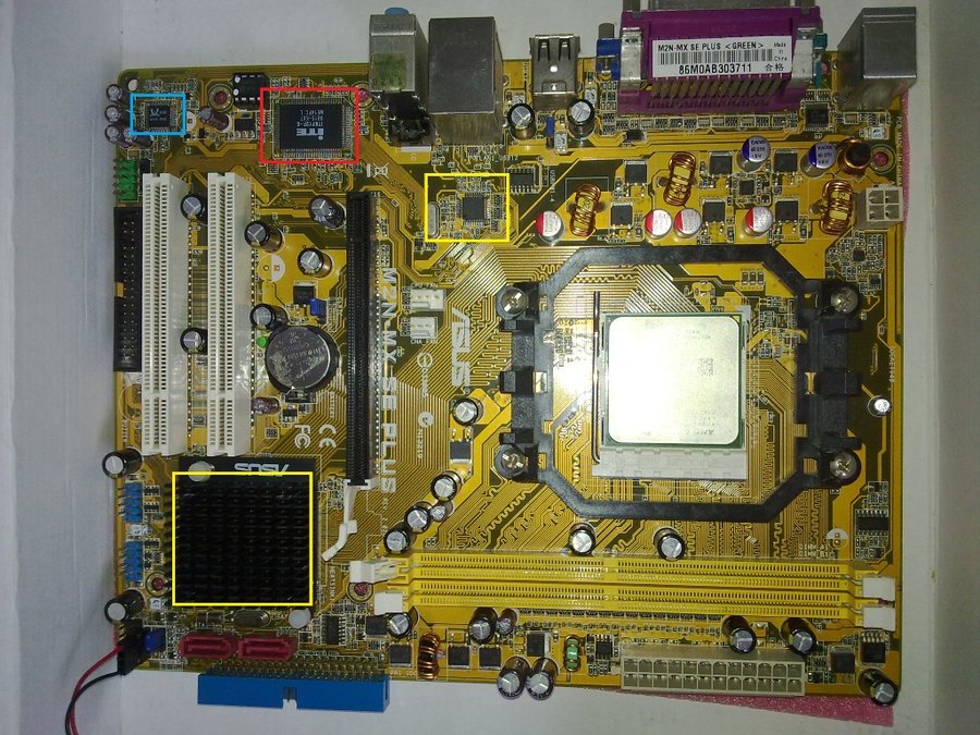

本来无聊准备搭一个HTPC玩玩的。结果试机的时候不当心螺丝滚了进去12V和5Vsb短路了一下,主板就没反应了。
现在是上电风扇直接转,红框内发热严重,篮框内发热也很严重,黄框内略有发热(南桥散热也拿下来手测过了)。各个mos都摸过了,基本不发热。cpu也不发热。
5Vsb对地只有大约20欧。
问一下5Vsb给那几个东西供电?
这种情况维修大概要多少钱?

红色那个是IO,蓝色是的声卡,主板启动要IO参与工作的。如换IO,一般三十块左右,
发表于 2012-7-8 16:53 | 显示全部楼层
应该是EC挂了。

 楼主| 发表于 2012-7-8 19:41 | 显示全部楼层
应该是EC挂了。
mark 发表于 2012-7-8 16:53 https://www.yleee.com.cn/images/common/back.gif
    台式机主板……哪来EC啊……

 楼主| 发表于 2012-7-8 19:48 | 显示全部楼层
电脑维修不懂,论坛有搞这个的,现在可能没上线,等晚上看看。
现在不要自己贸然的动手修,以免扩大故障范 ...
社建电子 发表于 2012-7-8 18:31 https://www.yleee.com.cn/images/common/back.gif
    唉~估计是没希望了。估计叫别人修一下50-60,买一块二手的也就120左右
