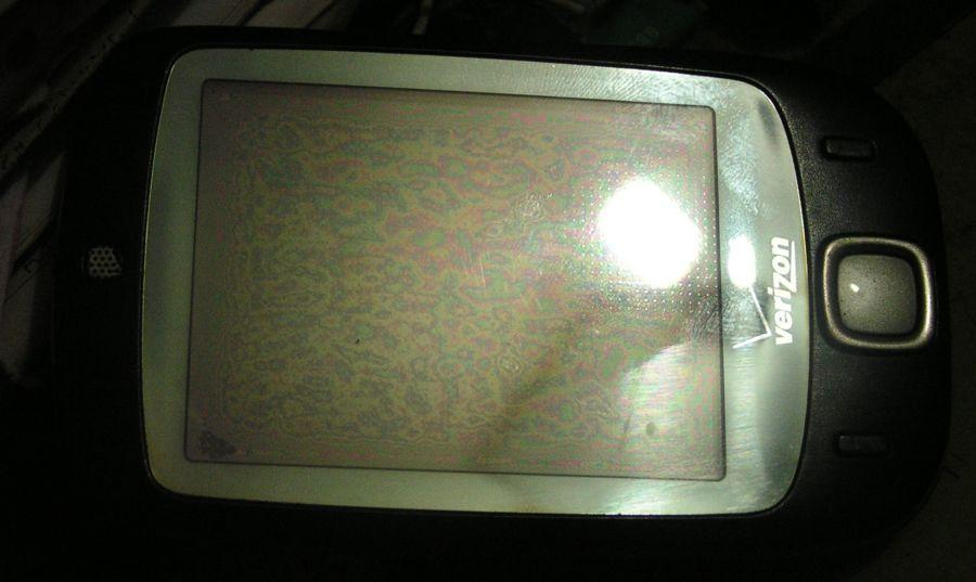

因为我手上没有天翼制式的机,本想淘宝上买台便宜的当备用机算了,没想到被放了鸽子没买成。没办法啦,只好找朋友借台手机先对付一段时间,等那台破海信返修归来。结果借来一台HTC的XV6900,触屏是坏的,无奈只好上淘宝买了块触屏,明天快递应该能到了,想提前找点换触屏的经验,俺以前换过MP4的,手机的更紧凑,不好拆啊,哪位朋友有经验请说一下
 楼主| 发表于 2011-9-22 23:23 | 显示全部楼层
想不通,原来机上的触屏咋会变成这样了,好象玻璃内部充满了液体,据朋友讲没有掉进过水里哦

 楼主| 发表于 2011-9-22 23:41 | 显示全部楼层
我问过朋友,他说没有贴过膜啊,直接开箱就用。经常放裤袋里倒是真的,不过一般手机都是经常放裤袋里啦,俺那台破海信也是天天装裤袋里,没见出现这样的现象哦。
朋友本身是电信的员工,这台是电信定制机,不是外购的,应该也不是假货,据他说原来他用着一直正常,一年多前换机就一直闲置,到昨天我向他借手机时他才翻出来的,期间没有用过。。。。
发表于 2011-9-23 01:15 | 显示全部楼层
这不就是S1升级以后的CDMA版吗?
我很久之前弄过S1,小尺寸电阻屏,小case,胆大心细即可。
相比后来换的HD2和iPhone4,这个真的很简单,就当是MP4拆吧!
发表于 2011-9-23 01:16 | 显示全部楼层
另外这个上面明明写着Verizon,怎么可能是电信定制的?
除非以前换过触屏或者小范围内测

关于拆机,请问是将后盖褪下后,四角的四个内六角梅花螺丝下了就能拆下前盖吗?因为俺手笨加上最近点背,怕有暗扣给拉断了。

发表于 2011-9-23 09:56 | 显示全部楼层
网上G来的
一、最近两个月小9的触摸屏不好使了,点击屏幕有误差,用“设置-调整屏幕”也没有效果,而且误差越来越大,重启,重装了一次ROM,都不管用。
二、后来考虑是不是因为摔了几次手机,触摸屏不好使了,开始考虑换触摸屏。
三、到市里的卖智能手机的店里一问,换一块触摸屏要150,其中光手工费就30,后来看到淘宝有卖的,基本20.30元左右就能买,于是在网上买了一块,花费25。
四、小9后盖下的螺丝,四个角各一个,主要起固定的作用,都是六角的,家里的工具不好使,于是又花10块钱买了个六角螺丝刀。
五、以前从没有干过这种手工活,尤其是对待还算精密的电子产品---手机。不过既然是DIY,自己修好手机最有成就感了。
六、简单说一下步骤,其实很简单。1.打开后盖,用螺丝刀把手机后面死角的螺丝卸掉。2.然后沿着缝隙把前盖和手机分离。3.把触摸屏的排线拔下来,前盖就和手机脱离了。4.换触摸屏。这一步着实让自己费了一番脑筋,前盖卸下来了,但是不知怎么把触摸屏和前盖分离。原来触摸屏是从前盖正面沾到前盖上的,先从后向前抠出一个角,然后拿吹风机把胶烤热,触摸屏就容易和前盖脱离了。5.然后趁着胶热,把新触摸屏沾到前盖上,压紧。6.按拆机步骤,重新装好机子。7.硬启动机子好了。(开始没想到硬启,结果重复了好几次拆、装机,才想到重启,新触摸屏才起作用。)
七、记得先把数据(联系人、文件夹)什么的备份好。
