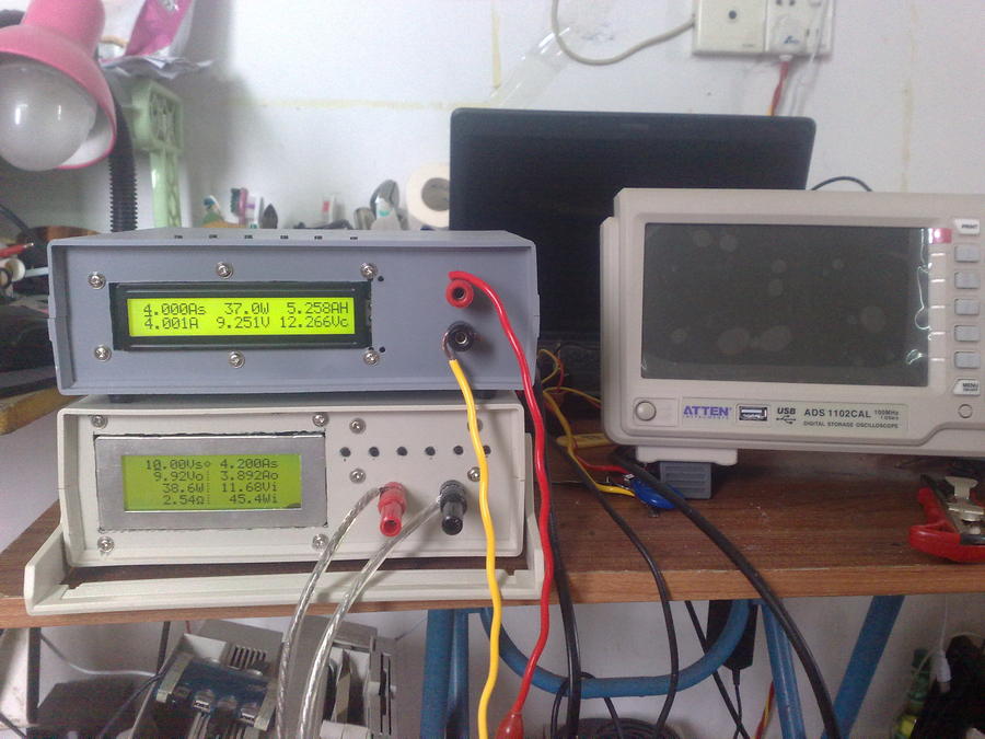

大大们,M8电子负载V4版的,用示波器监测,在放电电流超过1.2A时,用示波器测量放电电平,是交替振荡的波形,不是一个纯阻性的负载,这对某些电源的放电能力测试时会造成误差,请问这种问题有解决吗?

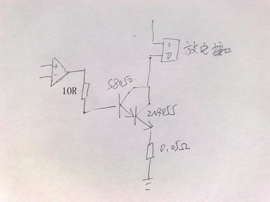

刚才把MOS管换成S8050+2N3055,发现放电电压变得很平滑了,看来纯阻性负载用三极管会更好。

电路上,直接把MOS替换成S8050驱动的2N3055,图如下,
现在正在给M8电源和M8负载装外壳,稍后将MOS管与2N3055放电时的波形分别拍下图片发上来,以供大家分析

MOS比较容易振荡

换成三极管低电压放电估计不好了

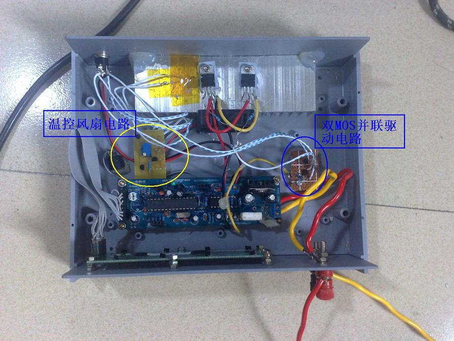

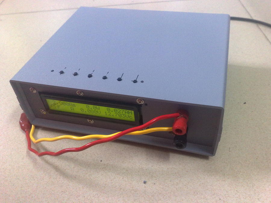

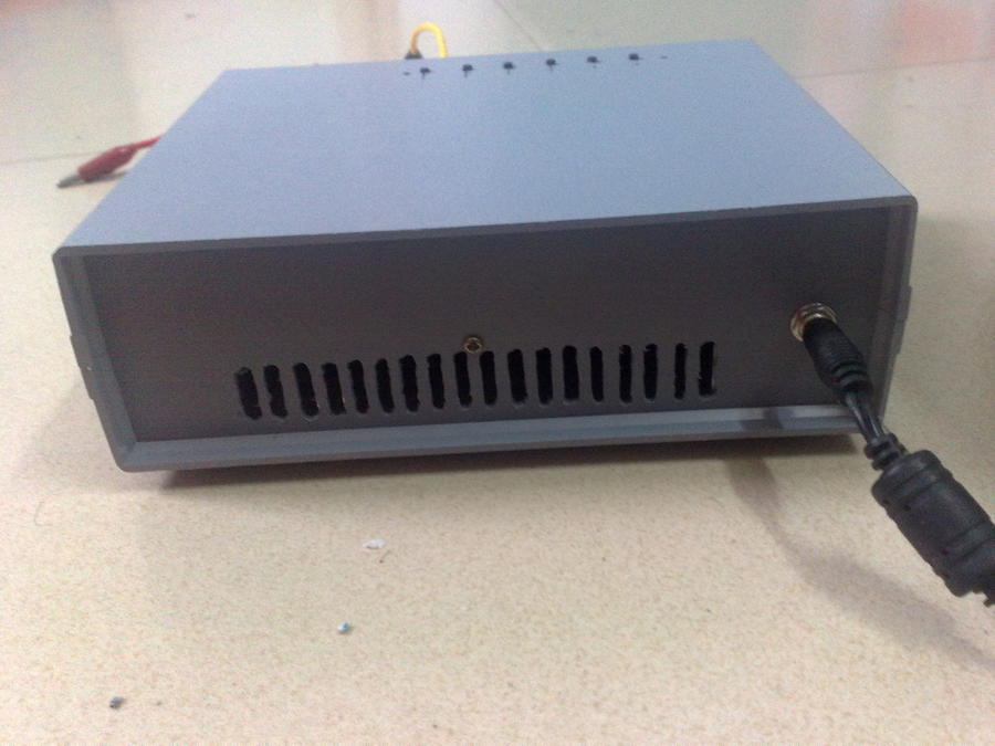

今天测又没看到振荡了,可能是那天放电发热太大的原因,
32V 2A的电流,这两天重新装了个壳子,并用两个MOS并联,
下面是改过的负载,秀一下!

这么小只的散热片,单MOS就足够了
