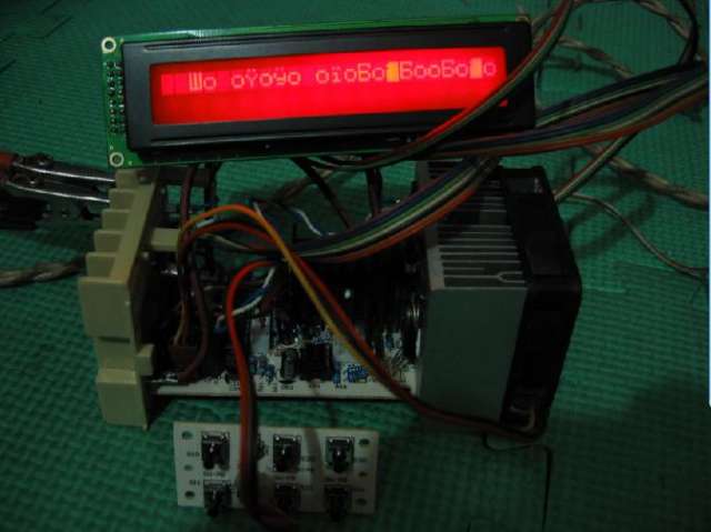

刚中午校好,下去电子市场买了个外壳想弄进去,塞进前想再试下,开机就成这样了.汗,请大伙帮着掌掌眼.到底是屏坏了还是程序飞了.或是电路板上问题.

检查去2402屏的线

己解决.
发表于 2009-5-8 22:48 | 显示全部楼层
如何解决?
 楼主| 发表于 2009-5-8 23:01 | 显示全部楼层
是试着塞入盒子时不小心把两条屏线碰一起了.谢谢龙老大
