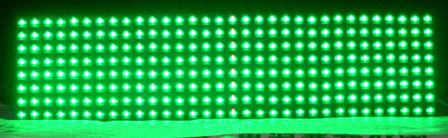

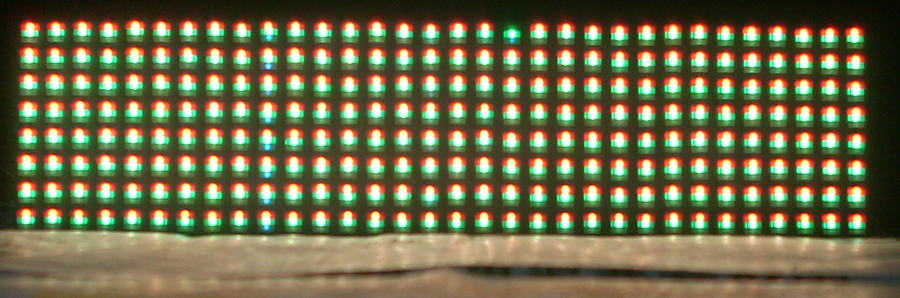

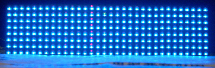

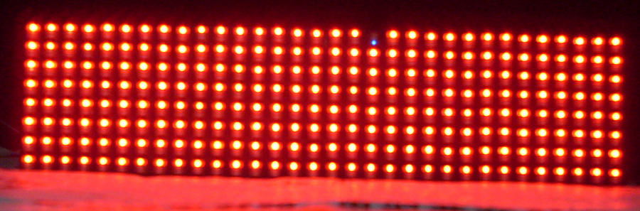

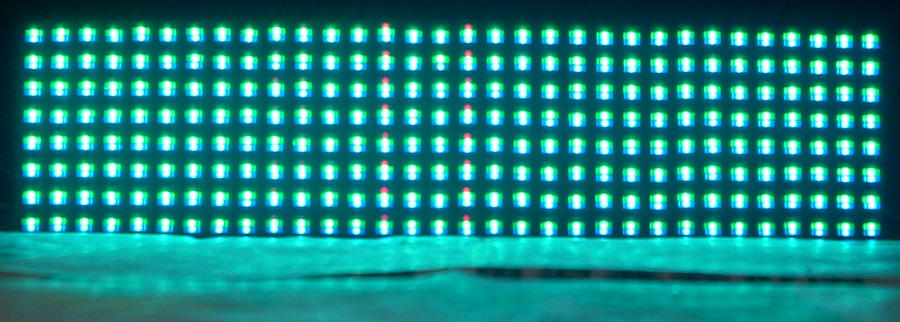

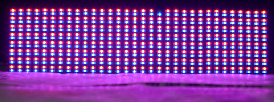

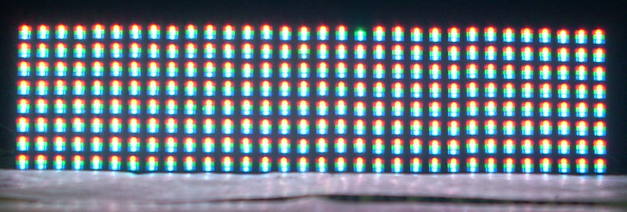

货发了差不多了,今天玩了一下三基色led点阵屏,看看效果怎么样,先上图。
R
G
B
RG
RB
GB
RGB
 楼主| 发表于 2011-9-24 23:06 | 显示全部楼层

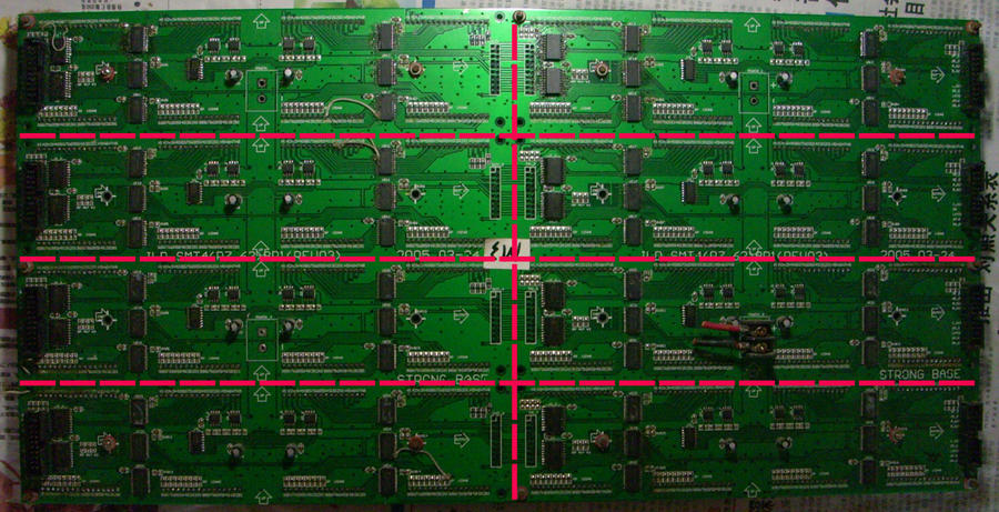

硬件介绍

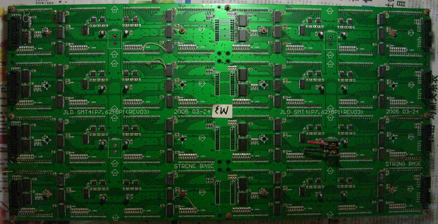

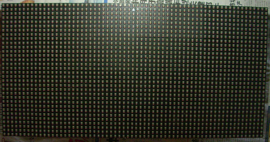

32X64屏。

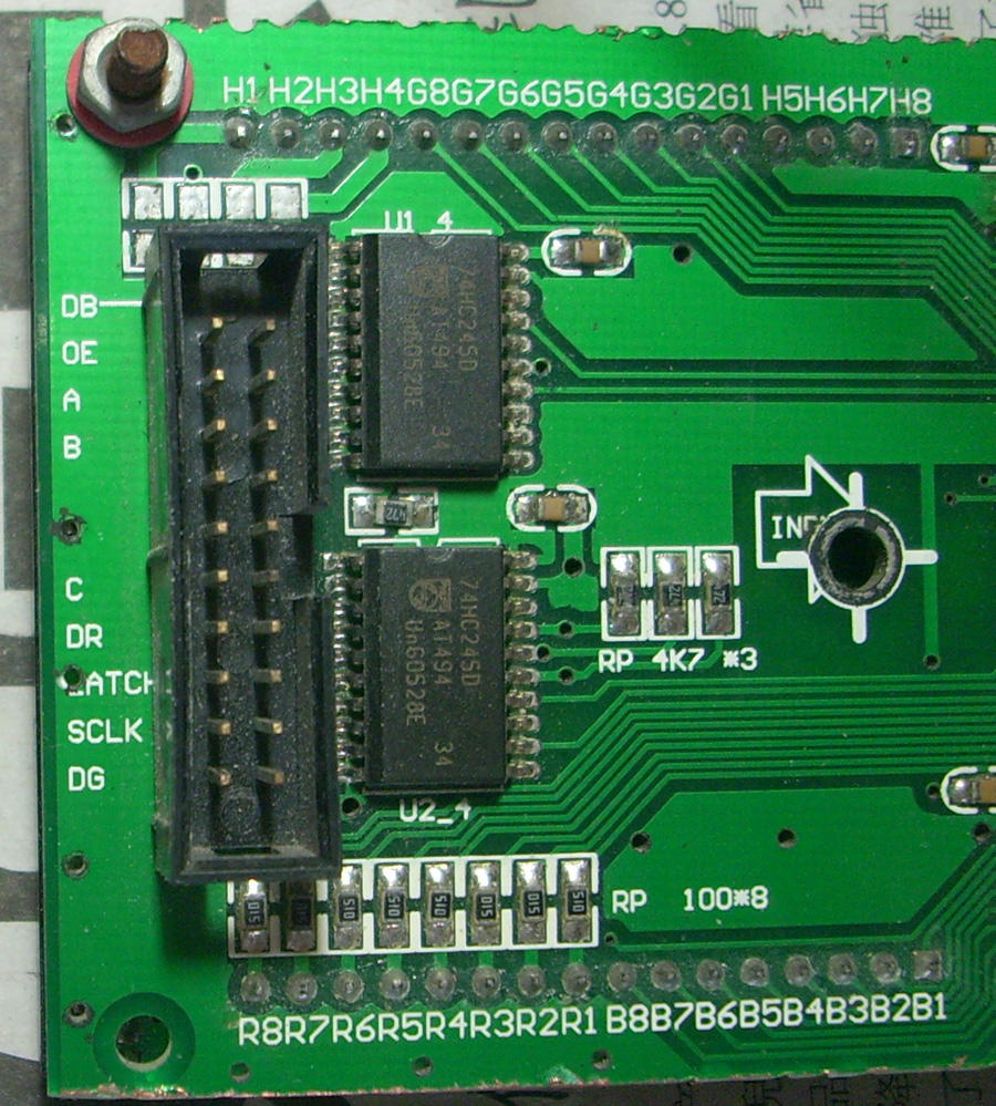

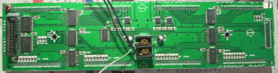

虽然是32X64的大屏,实际线路是由8块8X32的独立线路组合起来的,如图。

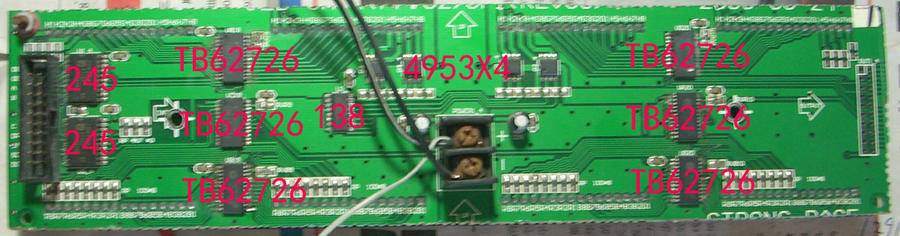

8X32为例。2片245芯片,6片TB62726芯片,分别驱动R,G,B的32列,驱动方式和595一样,区别是每个芯片控制16列,1片138,扫描方式1/8扫描,4片4953驱动8行。
接口和模块管脚说明

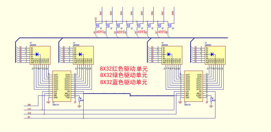

基本原理图

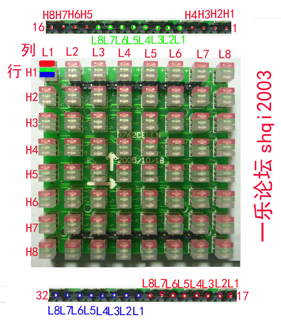

硬件电路基本和一般屏驱动差不多,主要是列驱动芯片型号有点不一样,驱动和595一样。
模块因为是三基色,所以是上下有32个脚,R,G,BX8=24脚+8脚公共脚=32脚。
TB62726【SM16122】芯片资料。

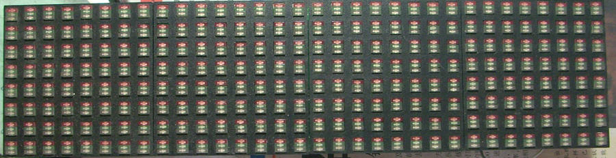

3基色模块实物内部结构图。
