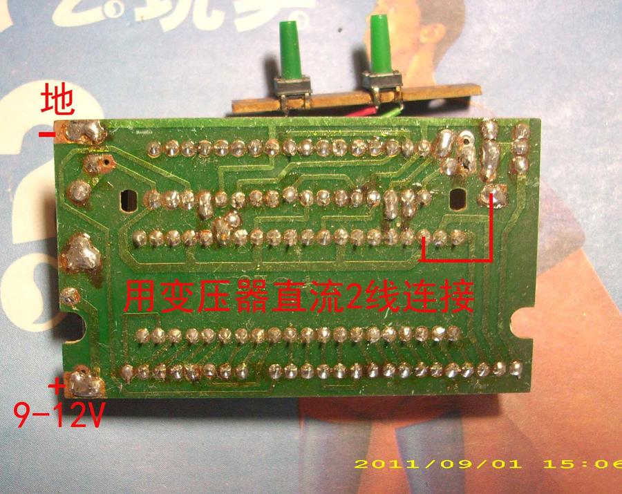

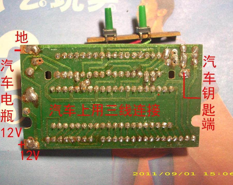

8368电子钟芯上电说明。

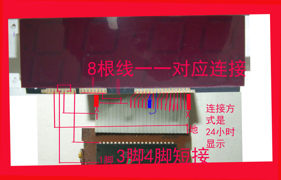

换大屏连接说明。

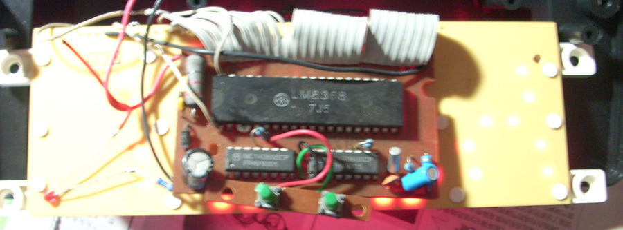

发表于 2011-9-25 15:06 | 显示全部楼层
看了下日文的资料, 管脚定义好像跟板上的接法不同啊
 楼主| 发表于 2011-9-25 17:34 | 显示全部楼层
dradeng 发表于 2011-9-25 15:06 https://www.yleee.com.cn/images/common/back.gif
    芯片管脚定义是一样的,具体连接可以有几款方式。

用变压器供电时。直接将三极管1,3脚短接就可以。

希望能改到荧光屏里 做驱动电路!
发表于 2011-9-28 15:35 | 显示全部楼层
希望能改到荧光屏里 做驱动电路!
电驴 发表于 2011-9-28 14:10 https://www.yleee.com.cn/images/common/back.gif
网上找了一阵子,没找到荧光屏
