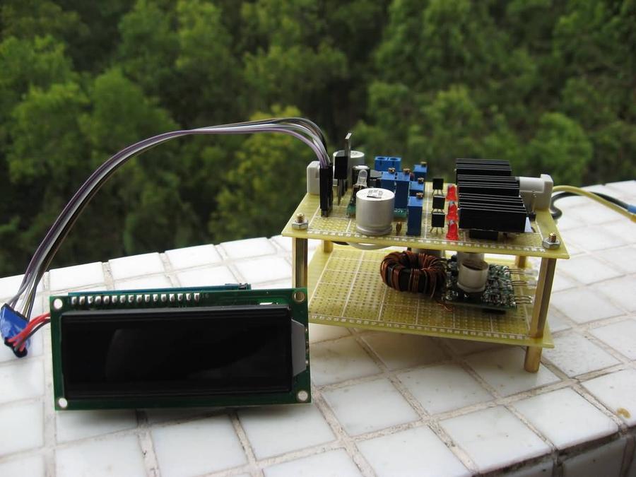

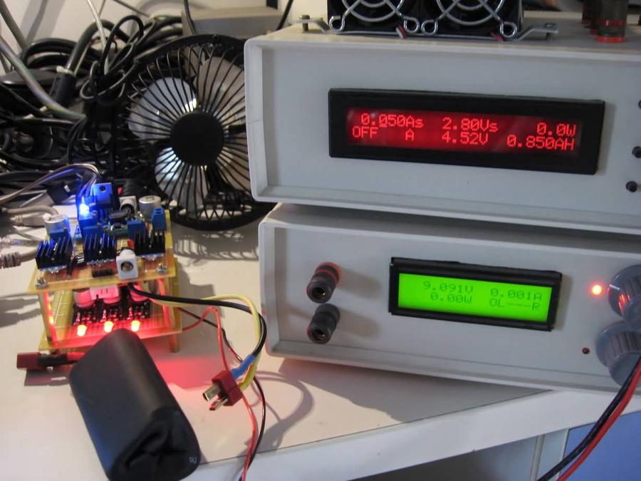

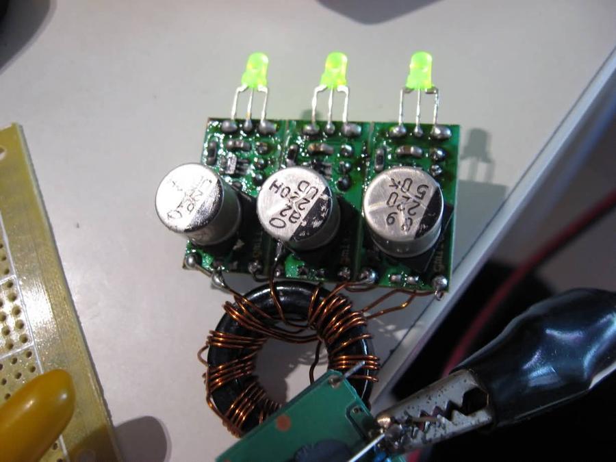

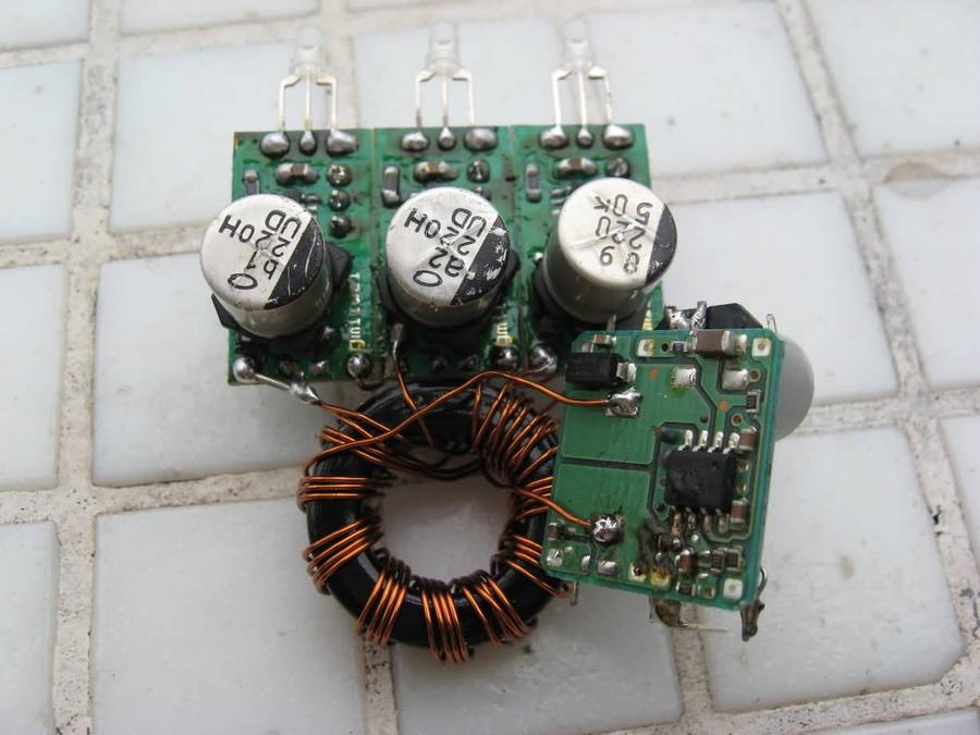

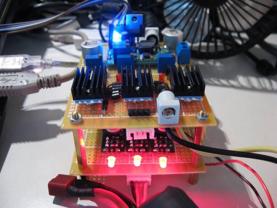

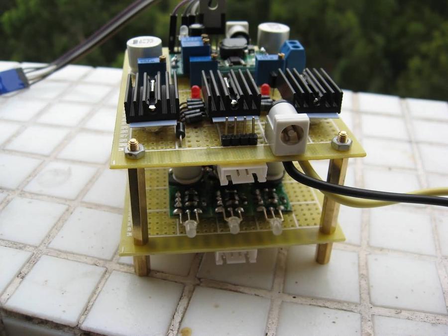

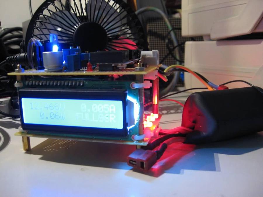

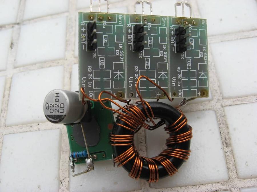

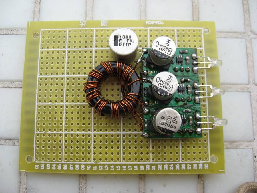

3R33S的隔离三路输出,供4057使用,带载电压4.5V,空载5.2V,很适合4057使用
555~~我的铝硅铁磁环,一直都不舍得用
我用的是李老师的4057模块,刚好这个板子上加了肖特基做分压,所以我直接用这个板子上的肖特基整流,方便,省料,哈哈
整合起来

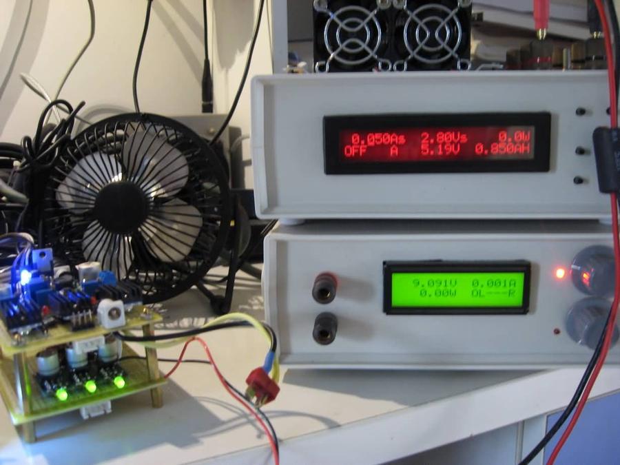

空载时的电压5.2V
带载后降到4.52了
发表于 2011-9-25 23:02 | 显示全部楼层
有没有实测效率?
 楼主| 发表于 2011-9-25 23:08 | 显示全部楼层
呵呵,没有哦,我充电时,磁环轻微发热,用电源充电,我没太在乎效率

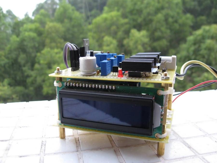

发表于 2011-9-25 23:38 | 显示全部楼层
窗外的环境很不错哈:)
