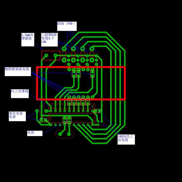

我来了,用的是18B20,精度应该足够了吧。电路挺简单的,我也没有画原理图,本来什么都没有的,为了让大家看的明白些就用个简易的PCB软件画了一下实际布线。第一张图是正面元件图,第二张是背面走线,不过数码管的限流电阻和12B20上拉电阻还有2051的复位电阻我都用贴片的放在了背面。晶振电容放在单片机下面。本来我的这个18B20是紧贴着单片机右边的,后来发现温度总是比室温高2度(和另一个单片机学习板上的比较),现在改成活动式的就好了,没想到这么灵敏。

 楼主| 发表于 2009-5-18 09:14 | 显示全部楼层
附上程序,还有点问题,但我找不出来
就是温度上了100后,十分位要大于5才显示,0-5直接灭了,不解,哪位GG给我找找到底什么原因。

 楼主| 发表于 2009-5-18 09:30 | 显示全部楼层
标注了的
