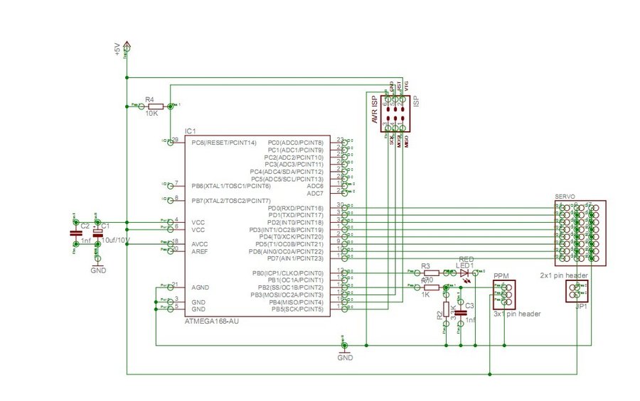

下面是ppm的资料
这个是ppm的hex Hex文件.rar (3.46 KB, 下载次数: 930)
下面是电调的资料!通信方式IIC的
基于Altium_Designer 6的电路图 & PDF.rar (897.79 KB, 下载次数: 907) IIC_HEX.rar (9.69 KB, 下载次数: 891)
下面是四轴飞控板资料
飞行控制板 V1.0:电路图、零件焊接和入门.pdf (1.69 MB, 下载次数: 976)
下面是hex
Hex-Files.zip (486.25 KB, 下载次数: 884)

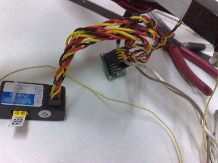

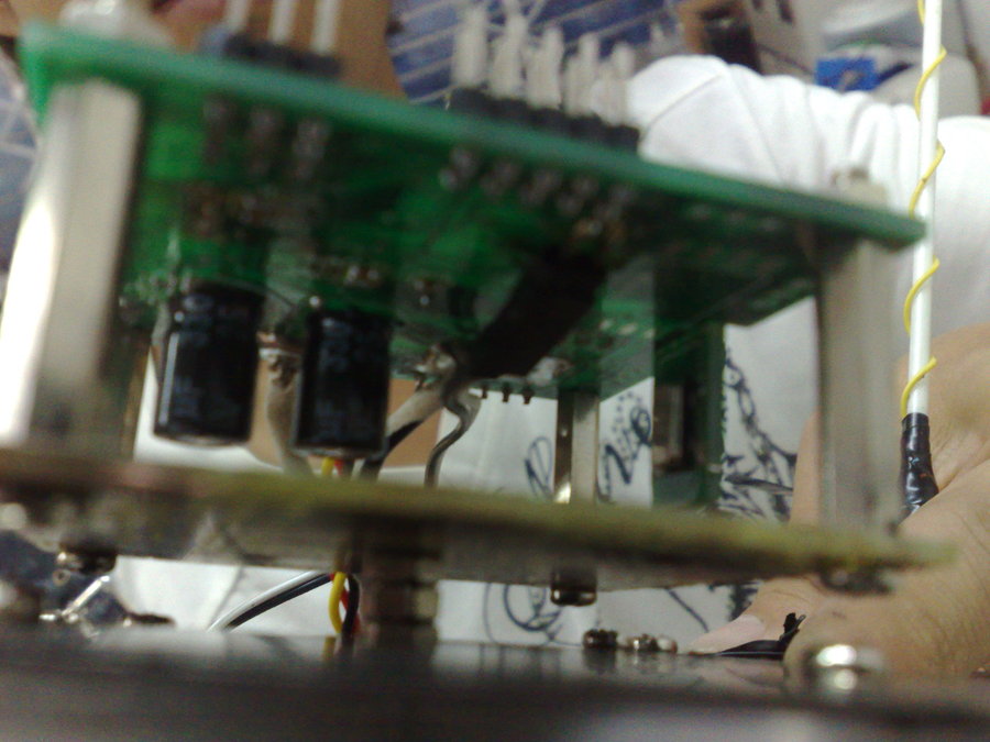

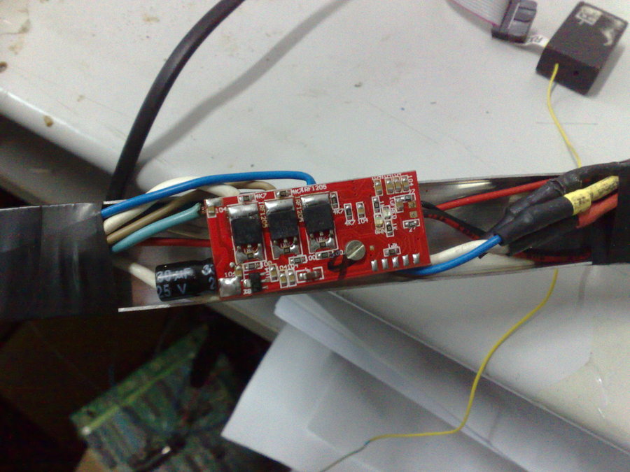

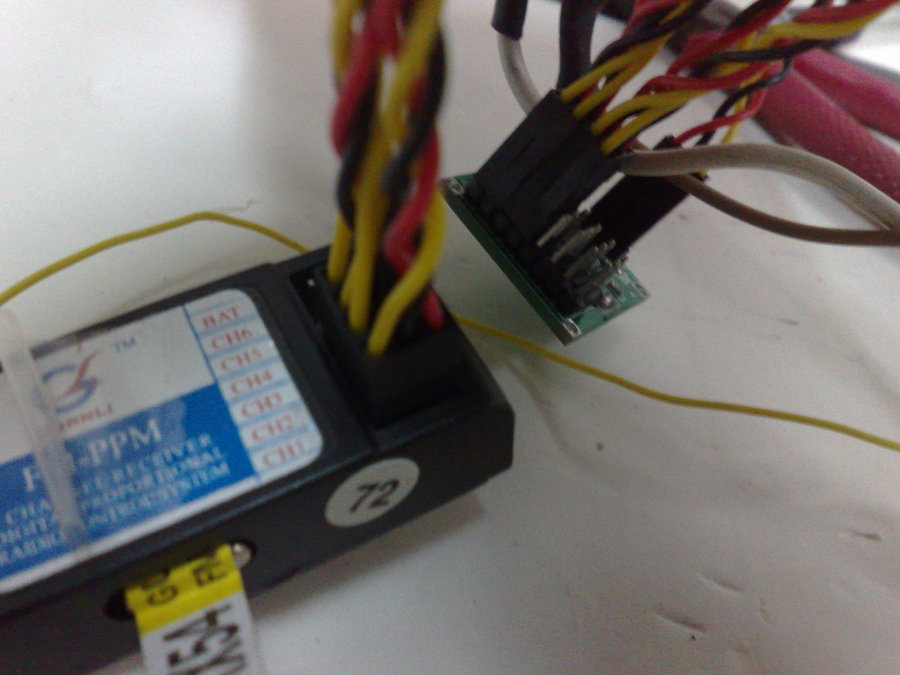

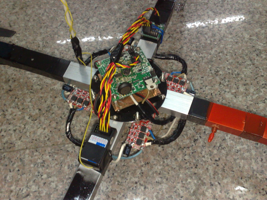

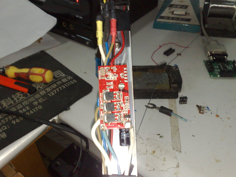

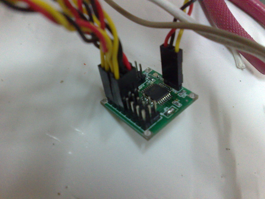

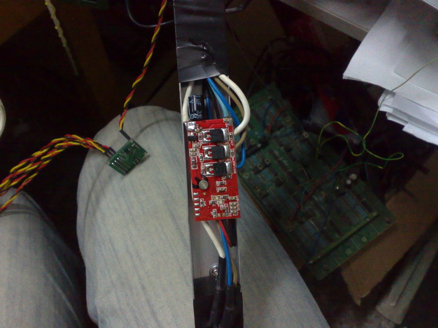

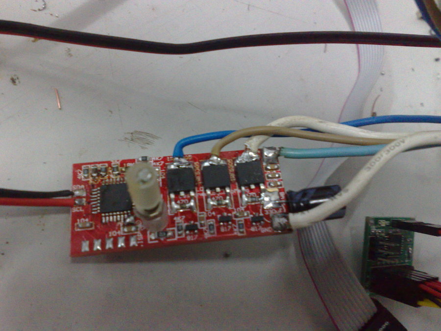

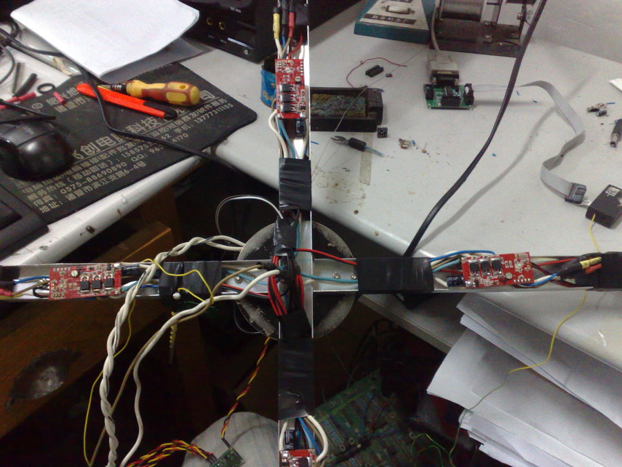

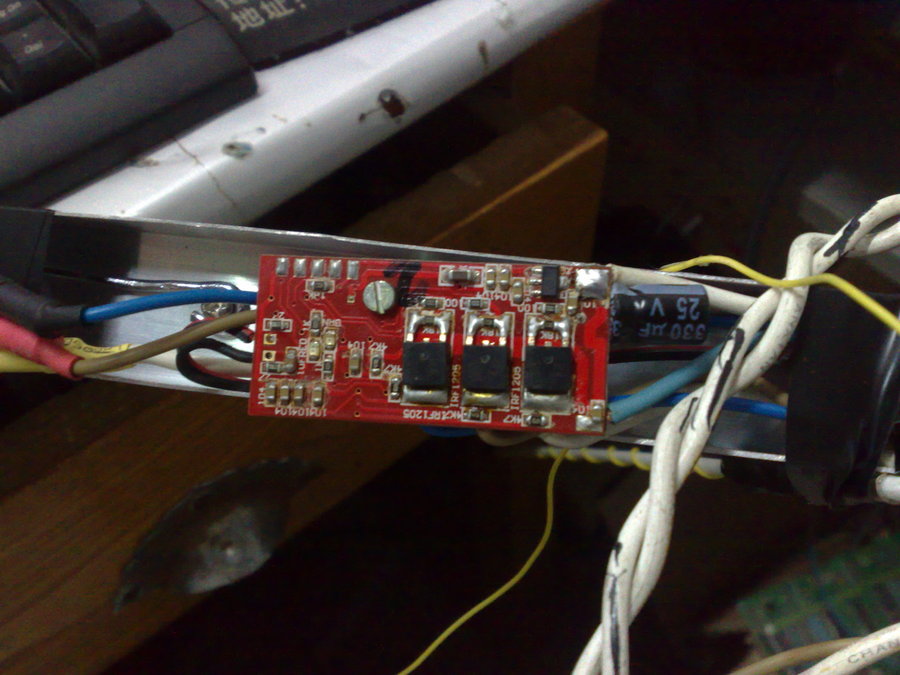

下面是我刚刚搞完的四轴。。。就当大家看个笑话了!
20110927688.jpg 20110927691.jpg 20110928703.jpg 20110927695.jpg 20110927694.jpg 20110927693.jpg
 楼主| 发表于 2011-9-28 03:32 | 显示全部楼层
没时间画板子!就买了成品回来装在机器上了!但是资料给大家了!如有兴趣可以一起玩!

饿嘀神哪,这是烧钱的东东啊,机电一体的东西,电子的还能依样画葫芦,机械部分实在没条件仿制
发表于 2011-9-28 10:32 | 显示全部楼层
我觉得这个东东,电池是个问题。
发表于 2011-9-28 12:42 | 显示全部楼层
我现在用的是KK飞控+好盈天行者20A电调+新西达2212电机+1045桨+6EXHP遥控器,四轴X模式!
