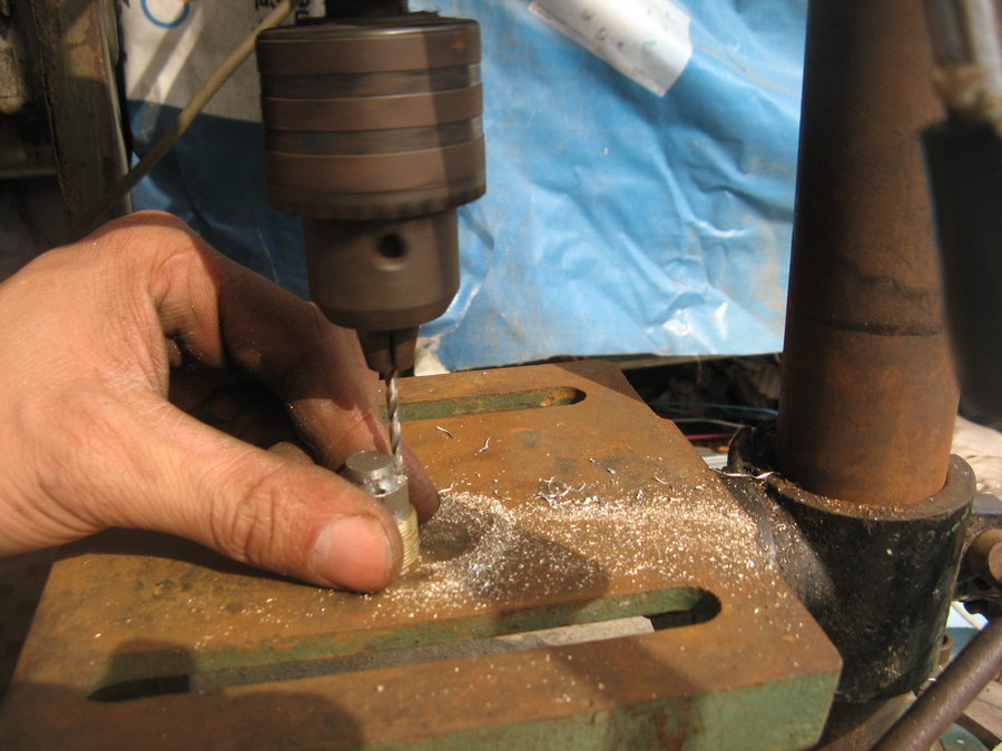

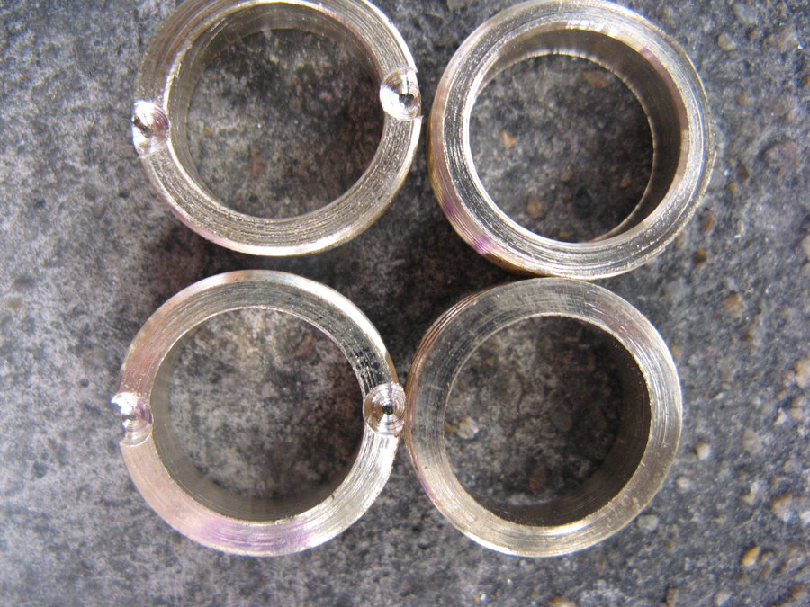

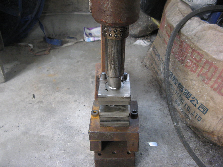

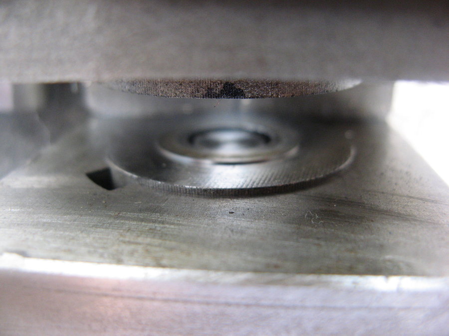

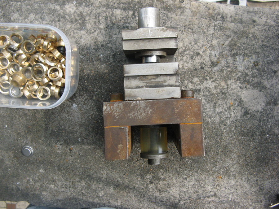

结果还没有,分享点加工过程吧

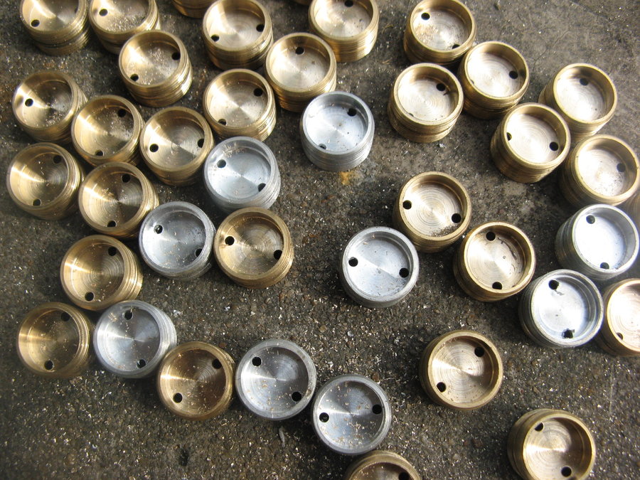

电路仓钻孔
电路仓钻孔

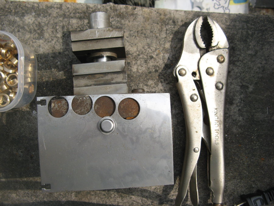

开关压环
开关压环

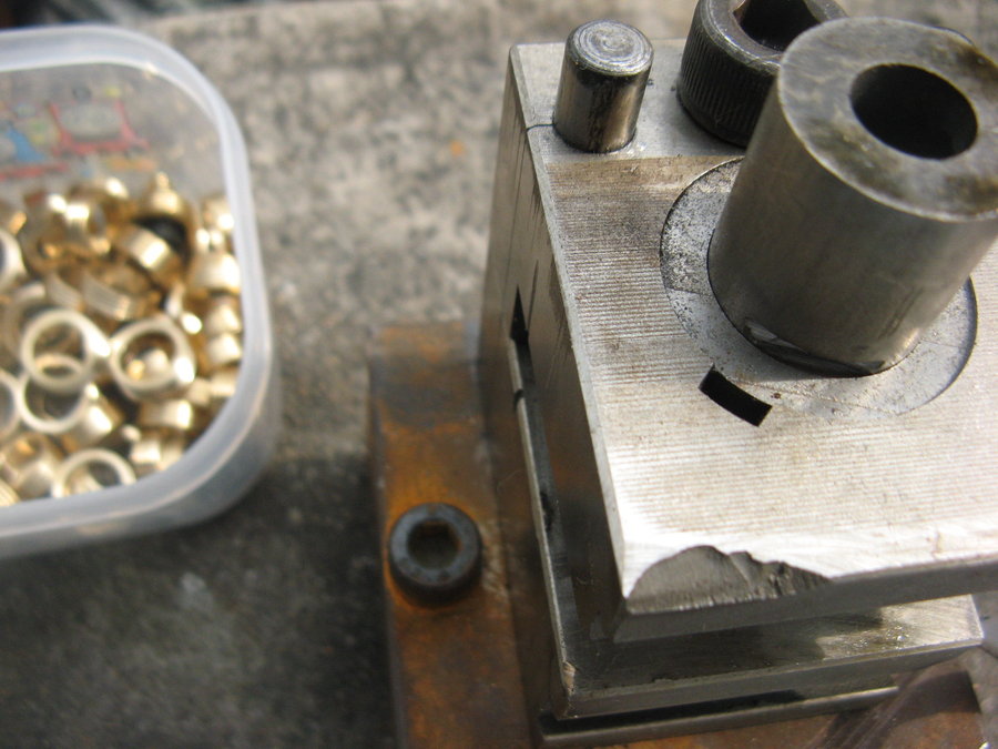

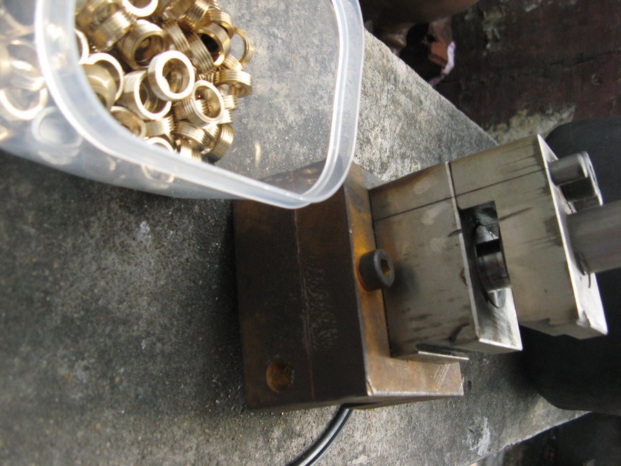

尾按拉伸模
尾按拉伸模
尾按拉伸模
尾按拉伸模

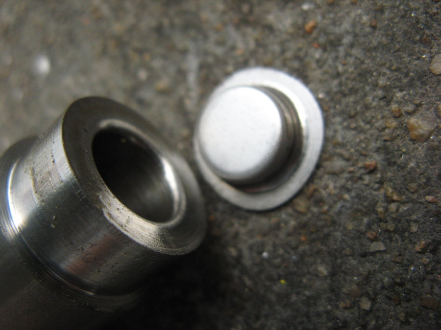

尾按拉伸模和半成品
尾按拉伸模和半成品
尾按拉伸模内部
尾按拉伸模内部
尾按拉伸模
尾按拉伸模
微型的但的确是拉伸模
微型的但的确是拉伸模

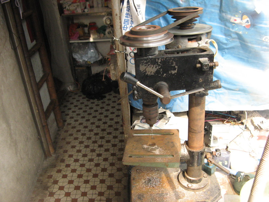

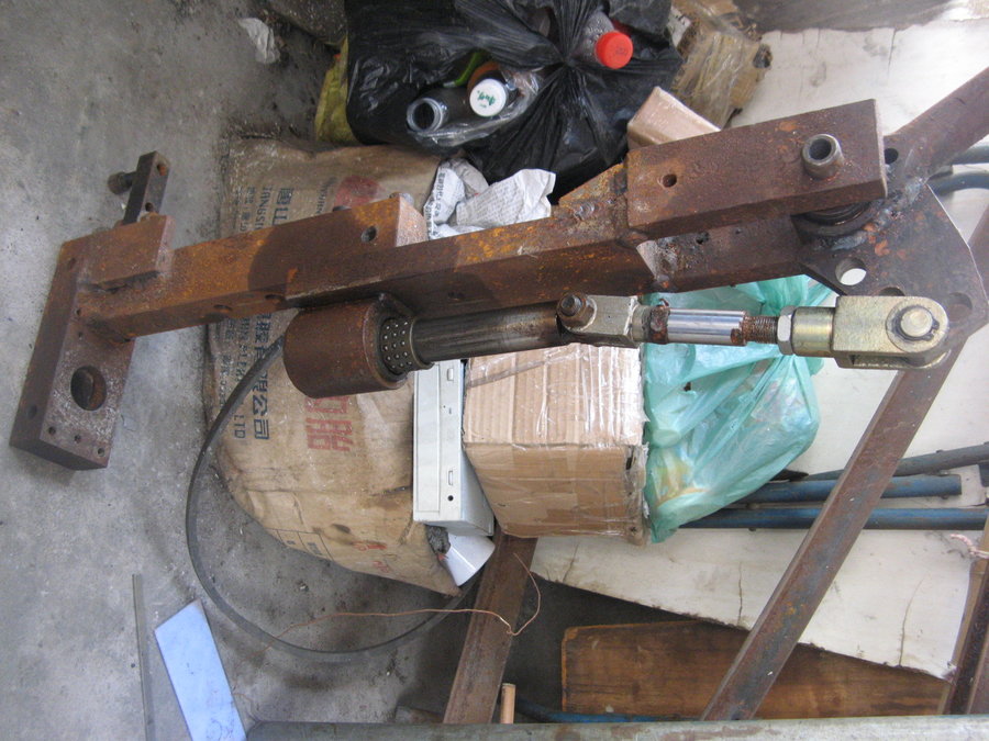

DIY压力机
DIY压力机

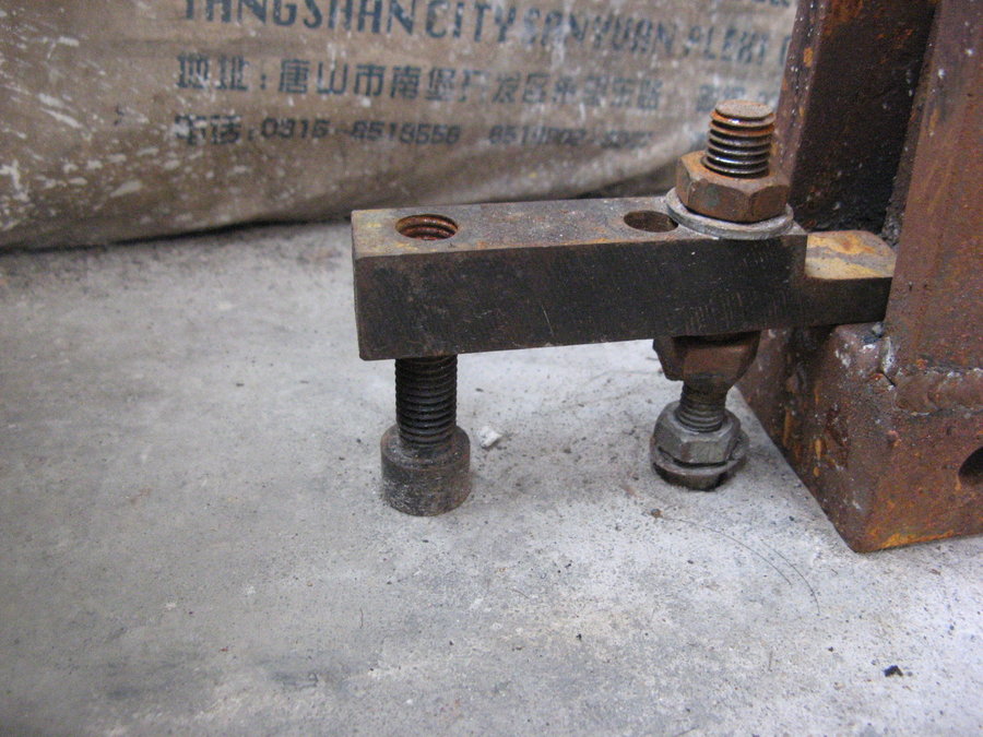

固定在阳台的公用杂物堆的地面
固定在阳台的公用杂物堆的地面
山寨压力机安装拉伸模
山寨压力机安装拉伸模
100元来自模友,配了电机皮带轮,价值原超成品,杯具的DIY

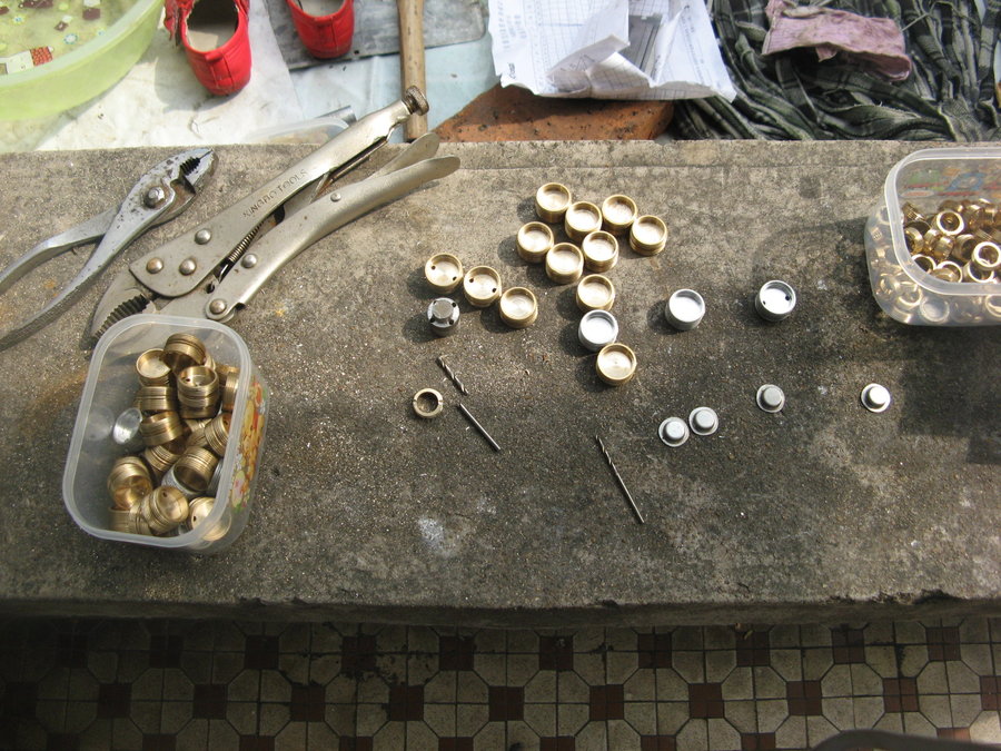

发表于 2011-11-13 12:41 | 显示全部楼层
看到大力钳了。老大加油。

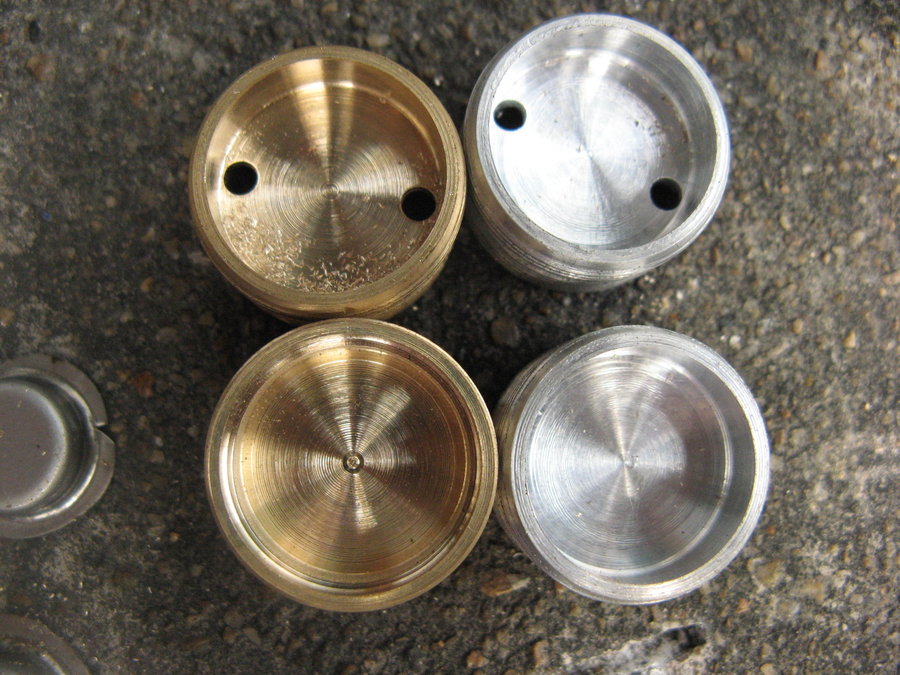

发表于 2011-11-13 20:28 | 显示全部楼层
大力钳像是国产的吧!
怎么有铝仓有铜仓啊!我要铜仓,呵呵,先占
尾按怎么不是车制的啊!原型是车制的啊!呵呵自己做个模具冲压啊!
楼主为了降速连皮带轮都自己车了!辛苦!
 楼主| 发表于 2011-11-13 21:35 | 显示全部楼层
大力钳像是国产的吧!
尾按怎么不是车制的啊!原型是车制的啊 ...
buqinggang 发表于 2011-11-13 20:28 https://www.yleee.com.cn/images/common/back.gif
    钳子是国产的,平民DIY而已, 没有发烧工具,铝仓只有十个,重量比铜仓轻5克以上。可惜尾巴没有铝质的,要不还能轻10克,
