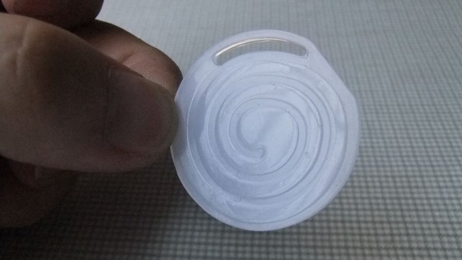

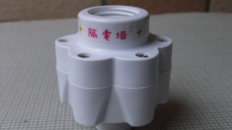

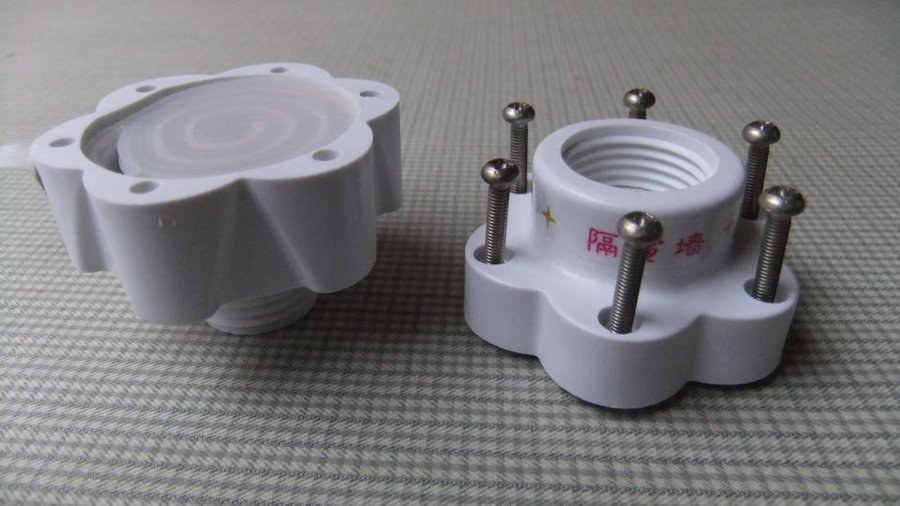

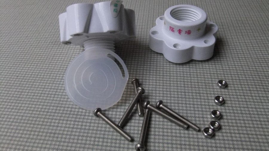

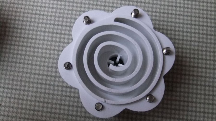

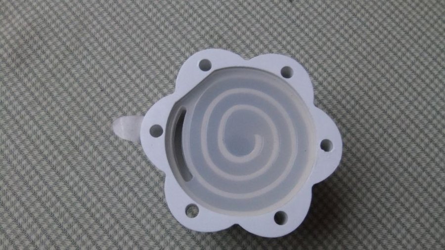

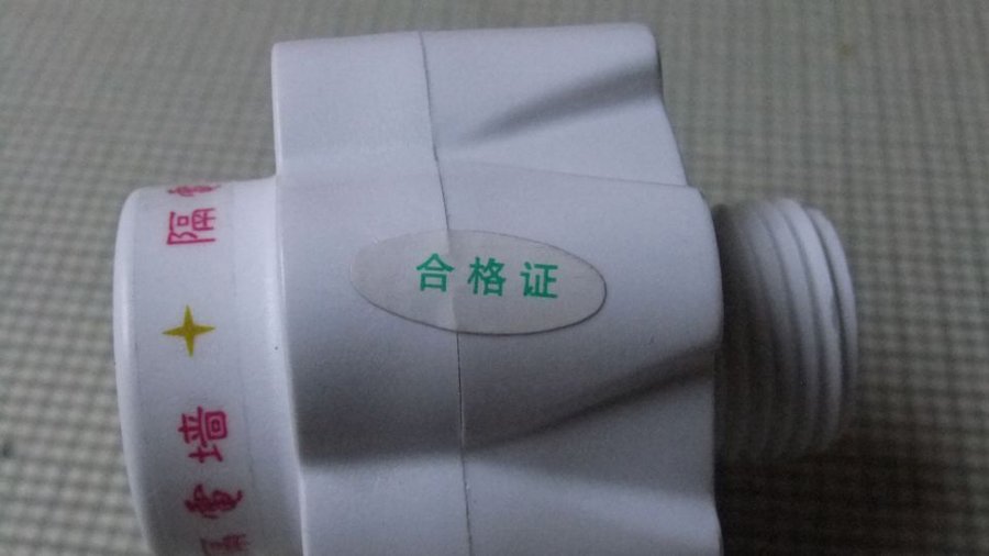

不知道大家是否听说过隔电墙这个产品,
下面我们来一起见识一下某牌子即热电热水器所谓的隔电墙
先来个全貌,看看帅不?
合格证?厂家是咋检验的呢?
开拆
上盖
下盖

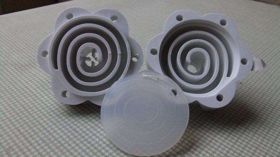

隔水垫?绝缘垫?
内部结构图
全家福

 楼主| 发表于 2011-9-28 20:09 | 显示全部楼层
呵呵,这只是厂家的一个卖点而已,
实际上是没有任何的作用的,
要是真的漏电冲凉的人肯定被电,
所以在热水器前加装一个漏电开关那是必须的
发表于 2011-9-28 20:27 | 显示全部楼层
看到楼主的帖子,想弄明白它的原理,就百度了下,它的原理:
“隔电墙”的工作原理   “隔电墙”是一种简称,它确切的表述法应该是“水电阻衰减隔离法”。   在一般的印象中,水是一种导体,与电接触十分的危险。其实,任何物体都是有电阻的,因此在符合经济性的前提下就可能被改造成符合人们需要的器具而造福于人类。“隔电墙”就是如此。
http://baike.baidu.com/view/191657.htm
他还有技术标准:
http://wenku.baidu.com/view/7fc695f0f90f76c661371a13.html
发表于 2011-9-28 20:30 | 显示全部楼层
在比较纯净的自来水上使用,应该有一些作用。
但如果水里的电解质比较多,可能就会降低它的效果。
发表于 2011-9-28 20:43 | 显示全部楼层
又一个骗子产品
发表于 2011-9-28 20:54 | 显示全部楼层
自来水在15℃时电阻率应大于1300Ω.cm。
能喝到国际标准的自来水么?
如果按这个值算的话,也不知楼主贴的东西是否合格,不过估计没啥问题。
发表于 2011-9-28 22:59 | 显示全部楼层
为何厂家要浪费那六颗螺丝钉呢?干脆用胶粘合啊!省掉该省的,也省的楼主那么好奇拆开曝光啊!
发表于 2011-9-28 23:29 | 显示全部楼层
这个是兲朝特有的发明哦,将水拉成细长的增大电阻防触电。好多大品牌的也有这个,水龙头式的即热式热水器上更是普遍
