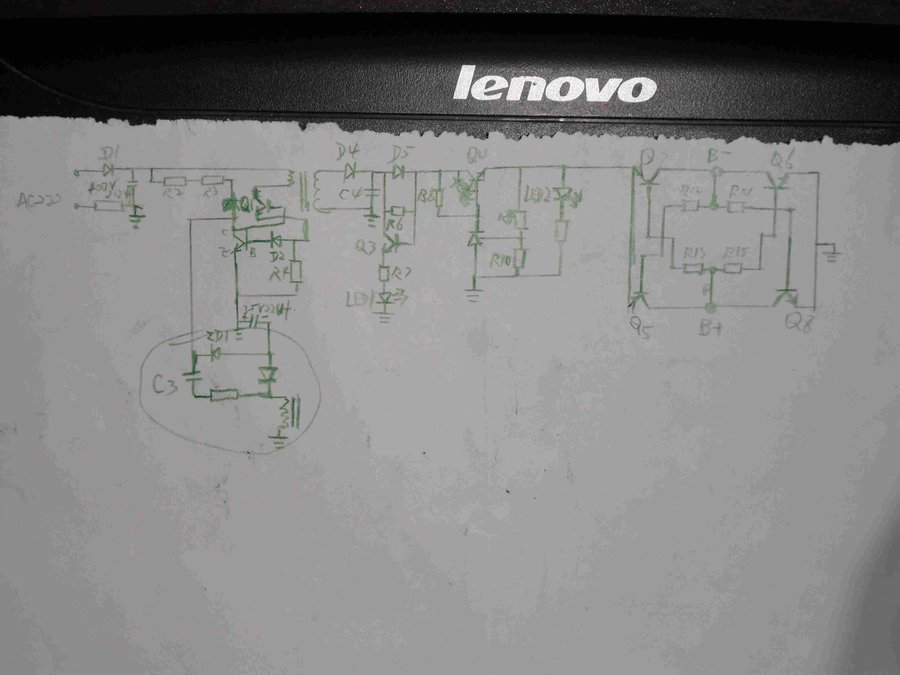

请各位老师看看这张图片划圆圈的地方的作用是什么?
发表于 2011-9-30 09:30 | 显示全部楼层 |阅读模式
请各位老师看看这张图片划圆圈的地方的作用是什么?请不吝赐教。多谢多谢。。。。
帮别人问的,自已也学习一下!!!

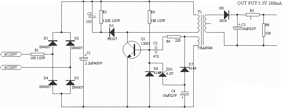

发表于 2011-9-30 10:46 | 显示全部楼层
自激式开关电源的自激电路
发表于 2011-9-30 10:52 | 显示全部楼层
参考这个图就容易理解了。
发表于 2011-9-30 11:13 | 显示全部楼层
正反馈和稳压控制。
