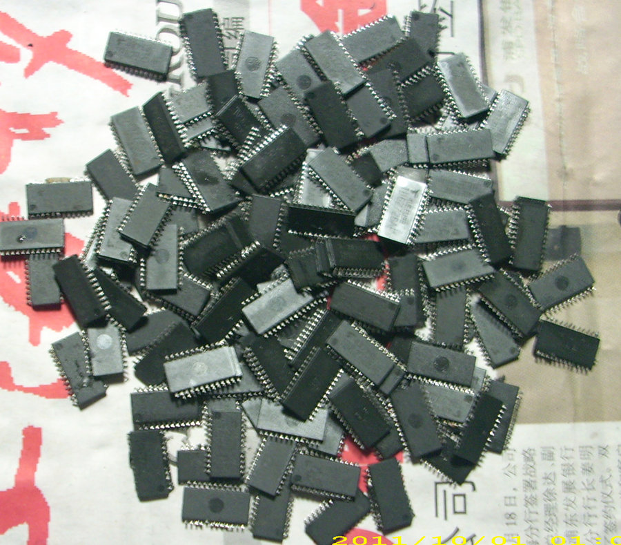

2手芯片应该怎么清洗

就想选洗干净自己用。
发表于 2011-9-30 20:24 | 显示全部楼层
呵呵酒精不行别用、本人研究过酒精洗后蒸发快。之后留下白色东西,用超声波也不行。洗板水也不行也发白。最好用二甲苯或者天那水,但是有少量致癌物,

洗板水 + 超声波肯定可以。松香或助焊剂太多时,可能需要更换洗板水再洗一次。
洗板水洗后发白,可能是配方成份的问题。
下图这片板是洗板水 + 超声波清洗后的效果。

乙醇洗效率不高,速度还慢,还是用专用洗板水好,再超声波清洗,但用时候要注意通风。

呵呵洗板水里面也有酒精,可能是你的板子不脏,我早实验过了,洗板水用美国进口的可以,但是市场上的那种不太理想。嘿嘿还是二甲苯和天那水(香蕉水)首选,大家可以做实验
发表于 2011-9-30 21:58 | 显示全部楼层
我都是用棉花蘸天那水来洗,又快又好

谢谢大家提醒,在卫生间找到了N年前用过的洗板水,还好还有一点点,效果还可以,前后没得比。

上面粘的主要是松香是吗?如果是松香,听人说过一种方法是可以用油煮,把油烧到近200度,松香熔化后会漂在上面,IC沉在下面,捞出来就基本干净了,这个温度煮不坏的。

   我淘宝上买的 这个芯片是室外屏上面拆下来的,比较脏,拆时可能用了松香,上面还有那个防水胶。
