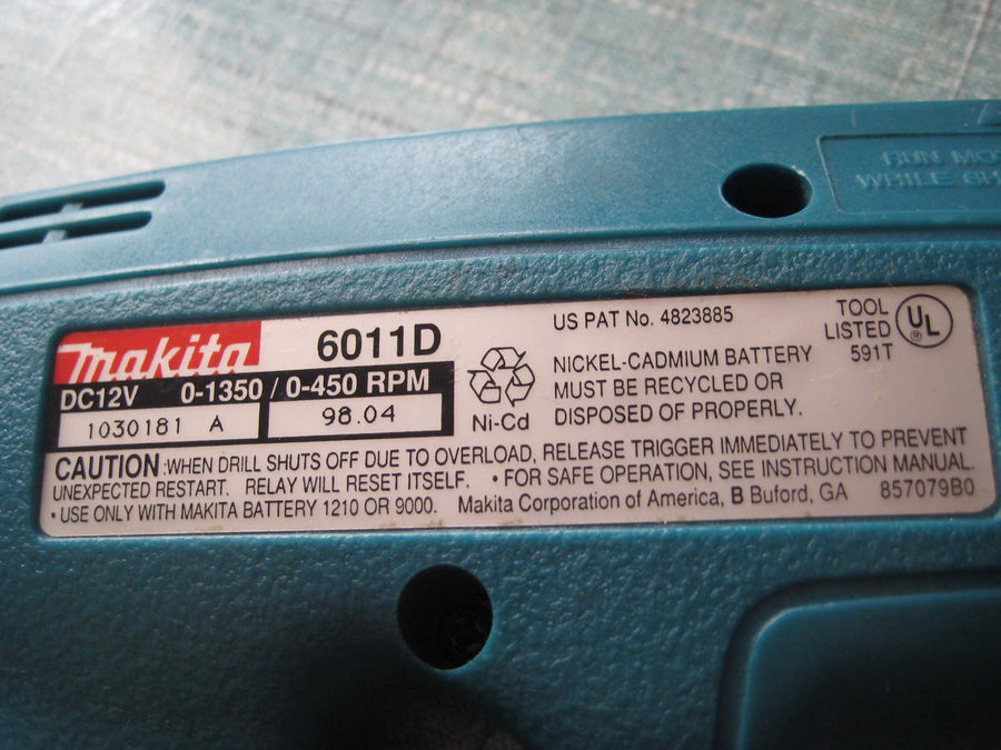

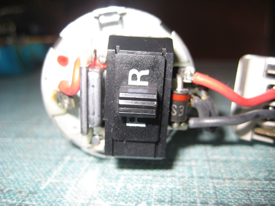

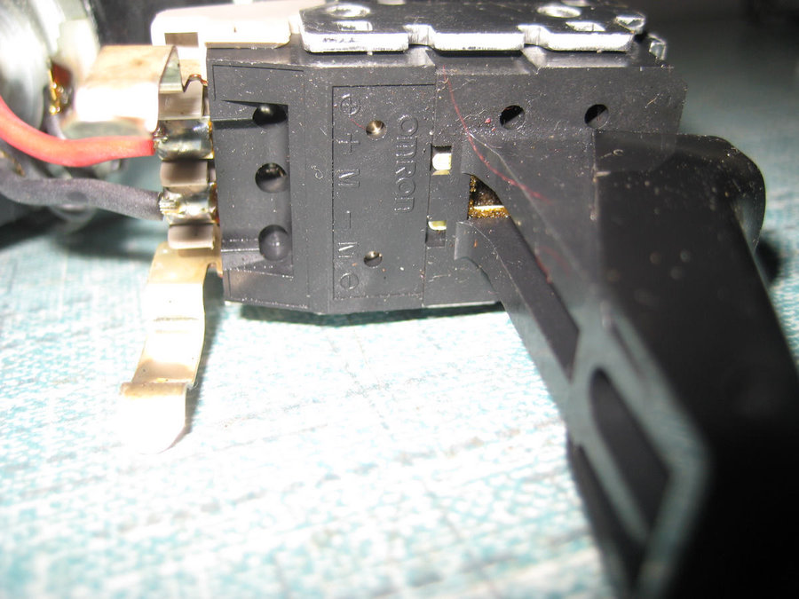

拆个原装牧田6011D充电钻,多图
发表于 2011-10-2 10:10 | 显示全部楼层 |阅读模式

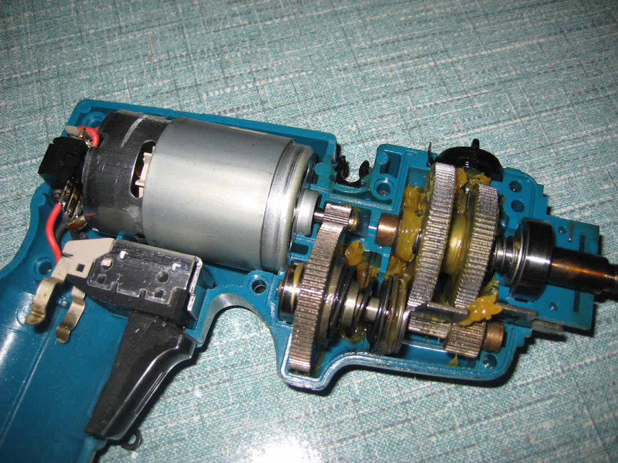

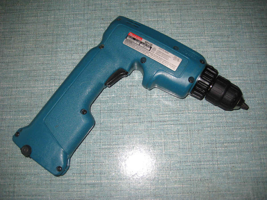

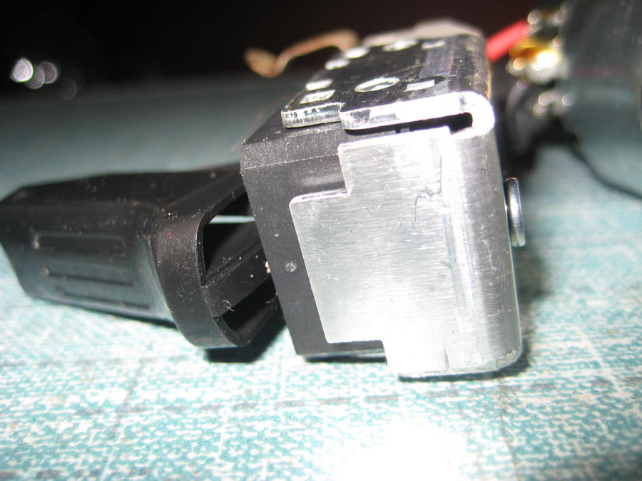

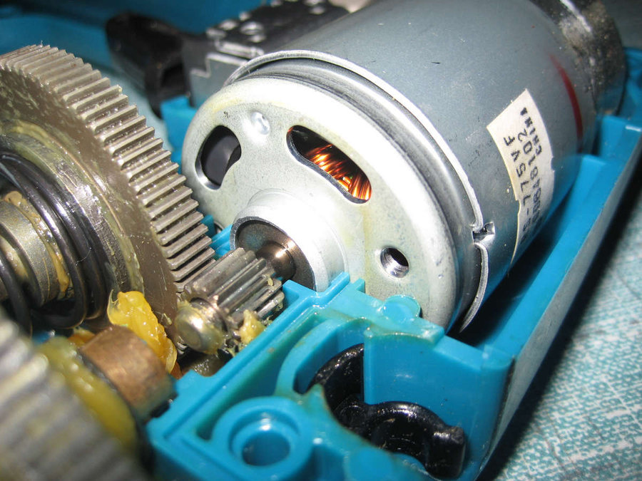

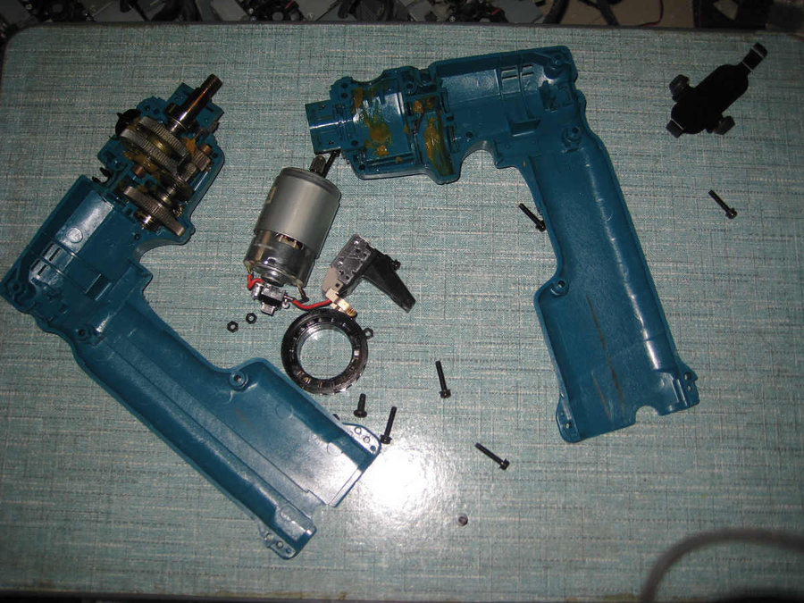

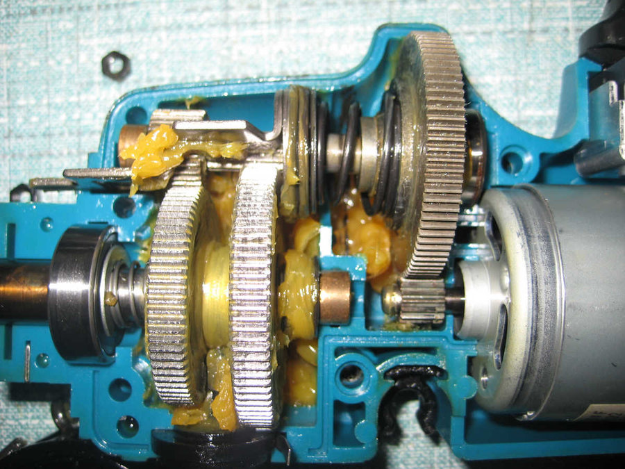

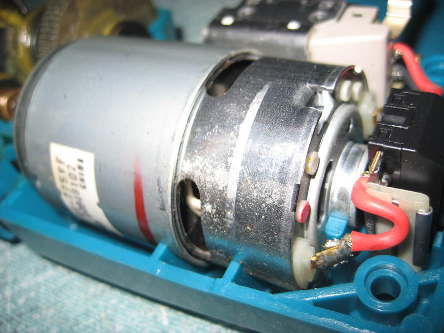

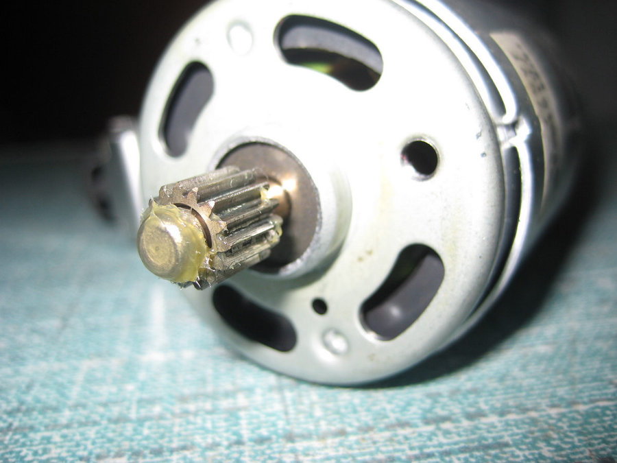

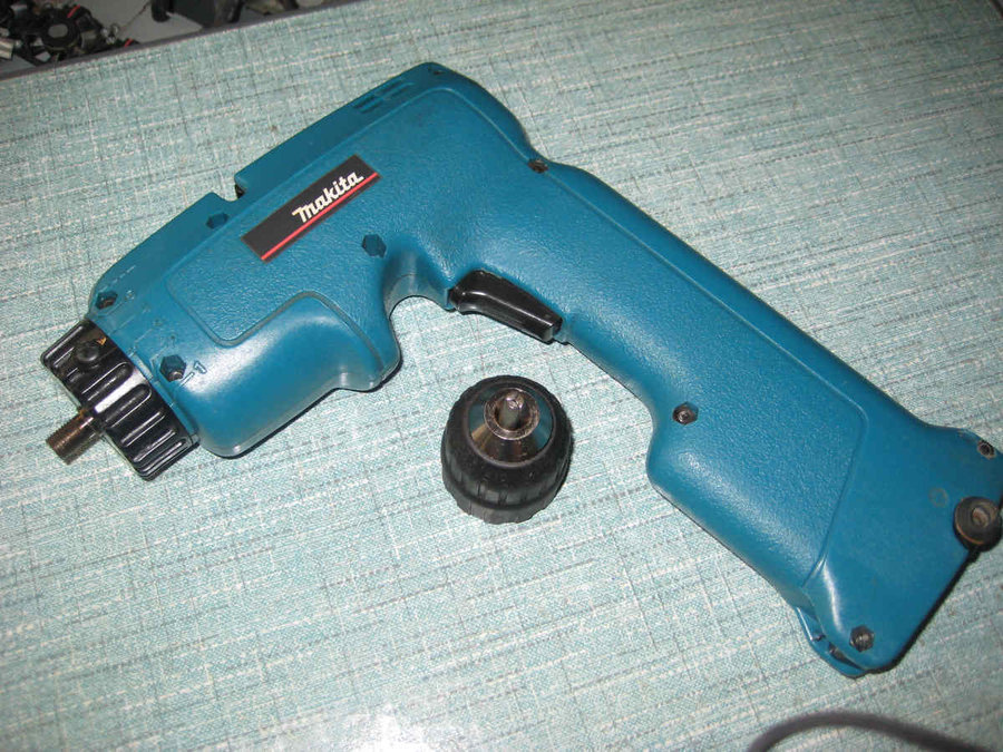

看图不说话,我每次要出机的时候都会拆开检查顺便拍照,再发到拆机版来赚分的,不过好像王老板不给我加分

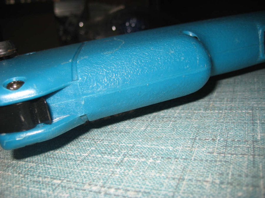

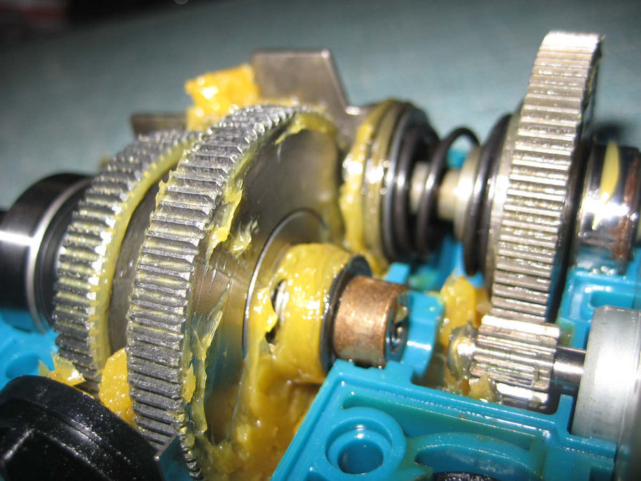

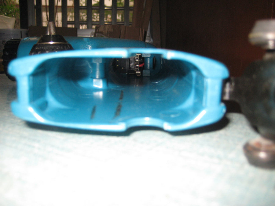

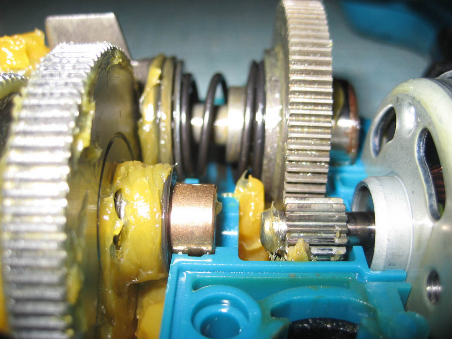

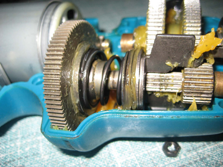

发表于 2011-10-2 11:57 | 显示全部楼层
这个设计会不会两头重中间轻,用起来不稳。

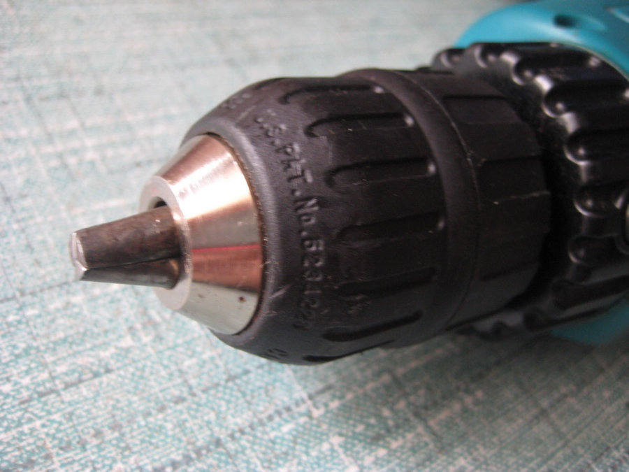

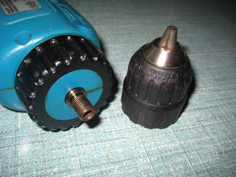

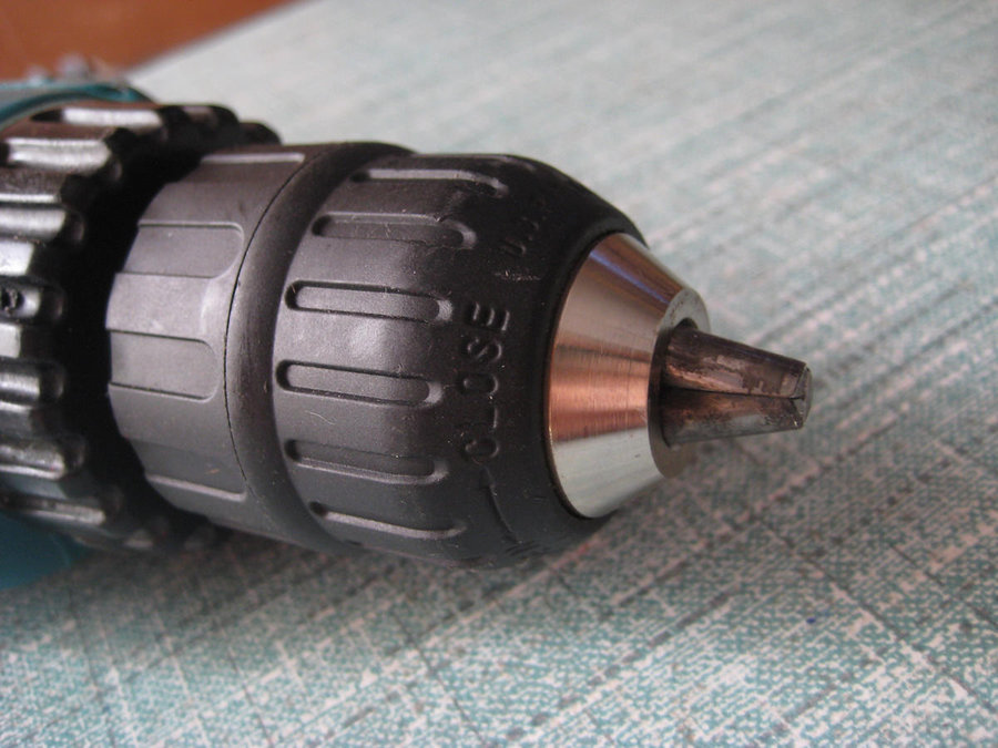

发表于 2011-10-2 18:22 | 显示全部楼层

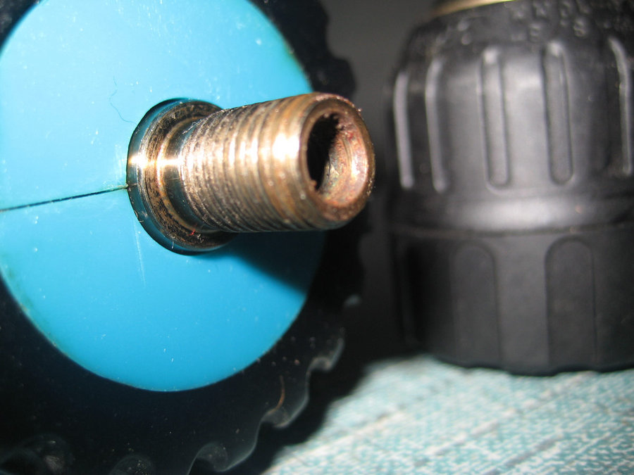

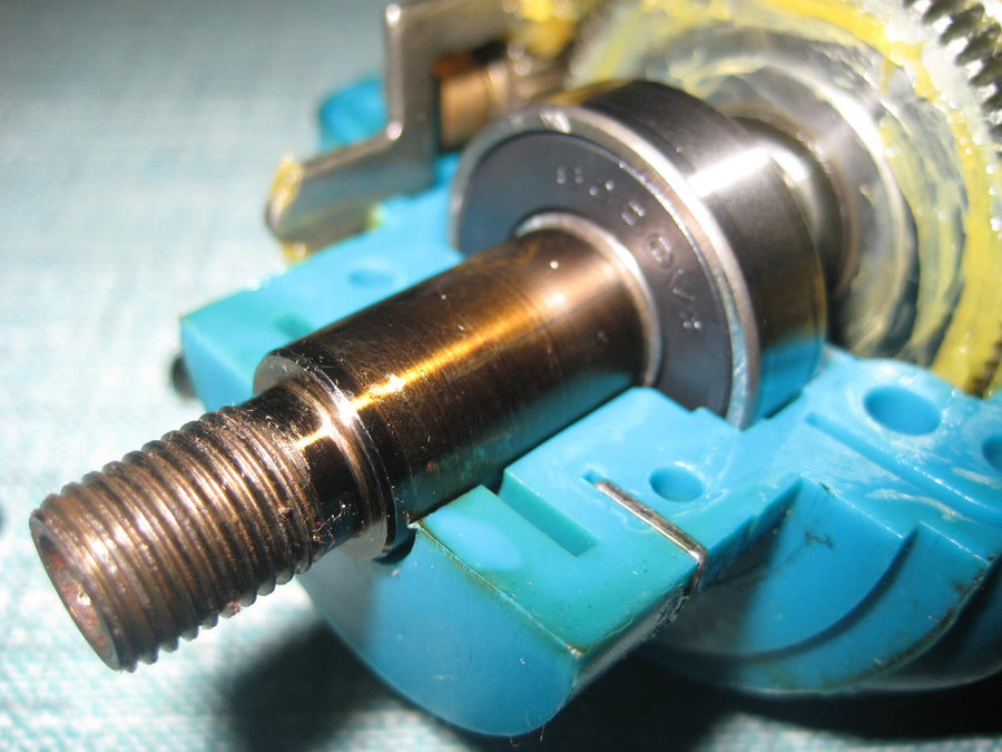

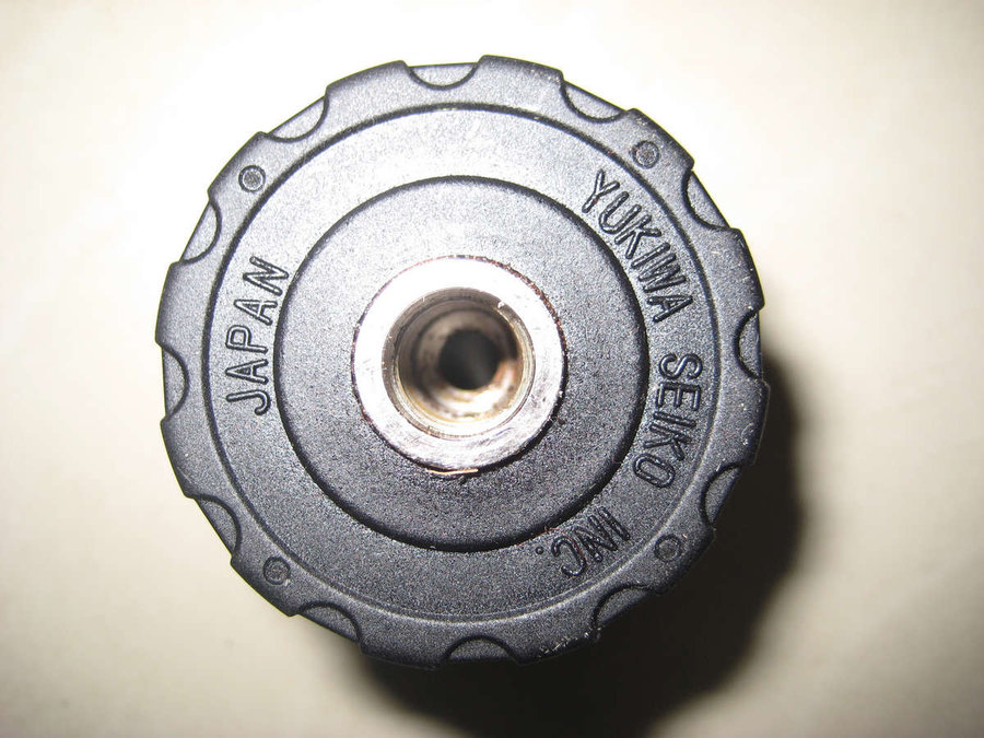

钻夹头还是罗纹连接的啊,我还以为是莫氏锥柄连接的呢,手头有个9.6V电池的牧田,差点就当成锥柄的上虎钳上敲了,还好没有好奇害死猫!只是不明白这个带正反转的,罗纹不会转松?
 楼主| 发表于 2011-10-2 18:28 | 显示全部楼层
钻夹头还是罗纹连接的啊,我还以为是莫氏锥柄连接的呢,手头有个9.6V电池的牧田,差点就当成锥柄的上虎钳上 ...
星晴如风 发表于 2011-10-2 18:22
   因为是正反,所以才用螺纹的,里面有个螺丝固定夹头的
把夹头打开,就能看到一个螺丝,拆了那个螺丝,就能拆出夹头!
