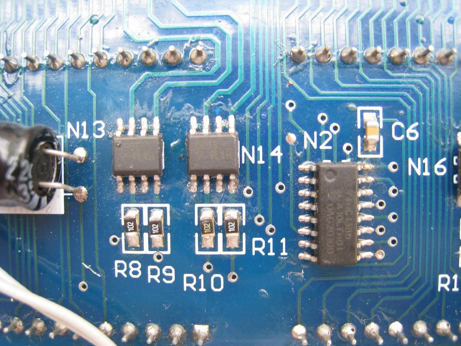

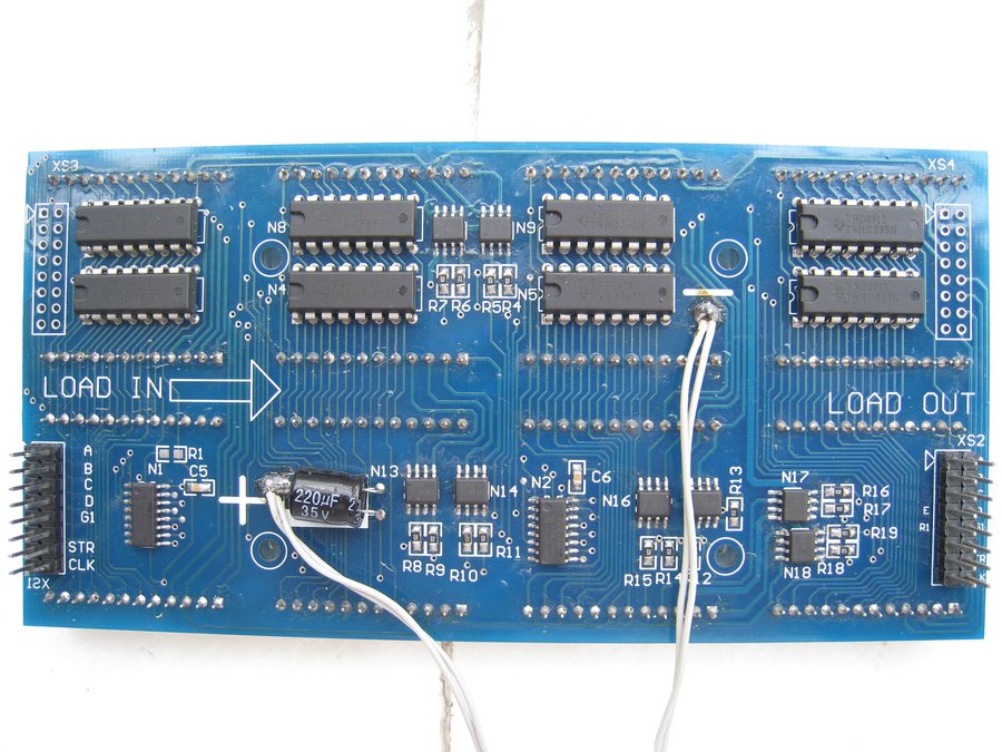

昨晚在玩电子时钟,本来屏显示好好的,后面发现有的行不亮了(隔行隔行的)。不知道是哪些元件出问题了,请各位老师帮忙看看。是138  595驱动的16*32的双色点阵屏。附上说明书和图片===》

好像是飞雪008的屏。
可能是行选有问题。
1】重点检查单片机的端口A B C D 到屏的接口A B C D有没有断线,仅仅是检查一下,不一定是这个问题。
2】138的输出和4953会不会出问题。

沈老师:我用万用表分别测量了板子上两颗138管脚的对地电压,如下图所示:请您帮我判断是哪颗坏了。ABCD线接触没有问题的。谢谢了!

    你这个测量是不正确的,首先2个138的1,2,3脚是连接在一起的,你测量的电压应该是一样的。
你可以用断开法来看看是138的A B C D是不是正常,具体办法,先断开单片机A端口到屏的A接口连接线,看看屏显示有没有变化,在还原A后再断开B,一直到D,哪个没有作用,可能哪个就有问题,试试看看再说。

回复 5# shqi2003

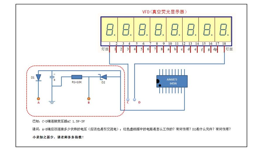

      请帮个忙,下面的图是VFD的供电电路,我不太懂,请您给点主意!谢谢了@!
