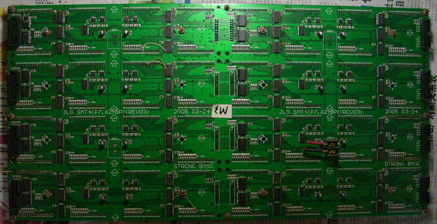

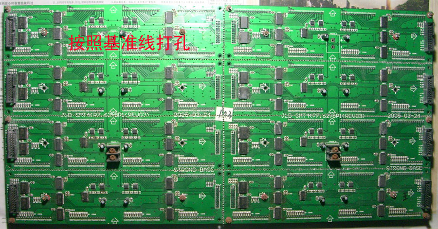

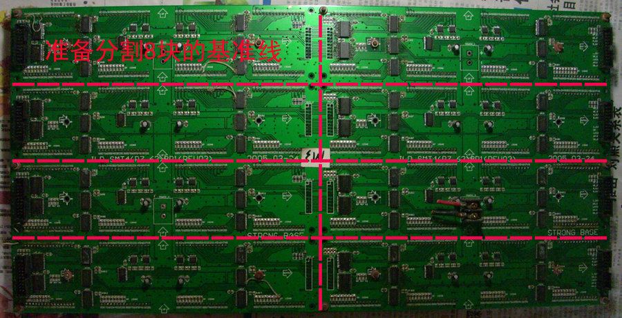

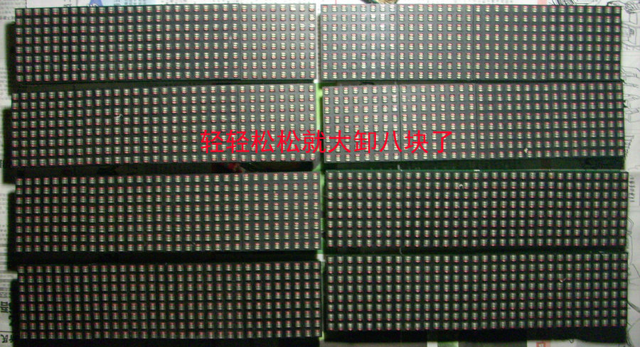

三基色32X64屏太大不好玩,大卸八块玩8X32小屏。
有图有真相。

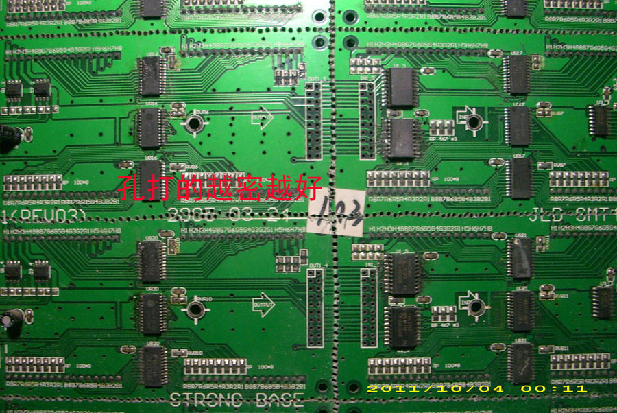

发表于 2011-10-3 22:58 | 显示全部楼层
打孔法,和用钩刀比,钩刀更快点
 楼主| 发表于 2011-10-3 23:04 | 显示全部楼层
发表于 2011-10-3 23:14 | 显示全部楼层
这得打多少孔啊,够有耐心的
