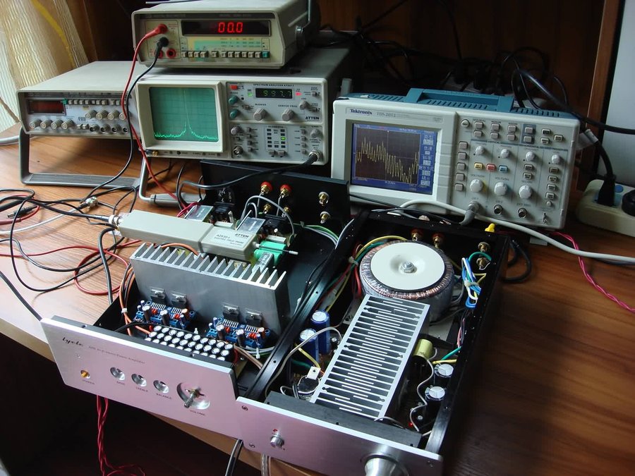

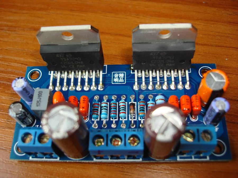

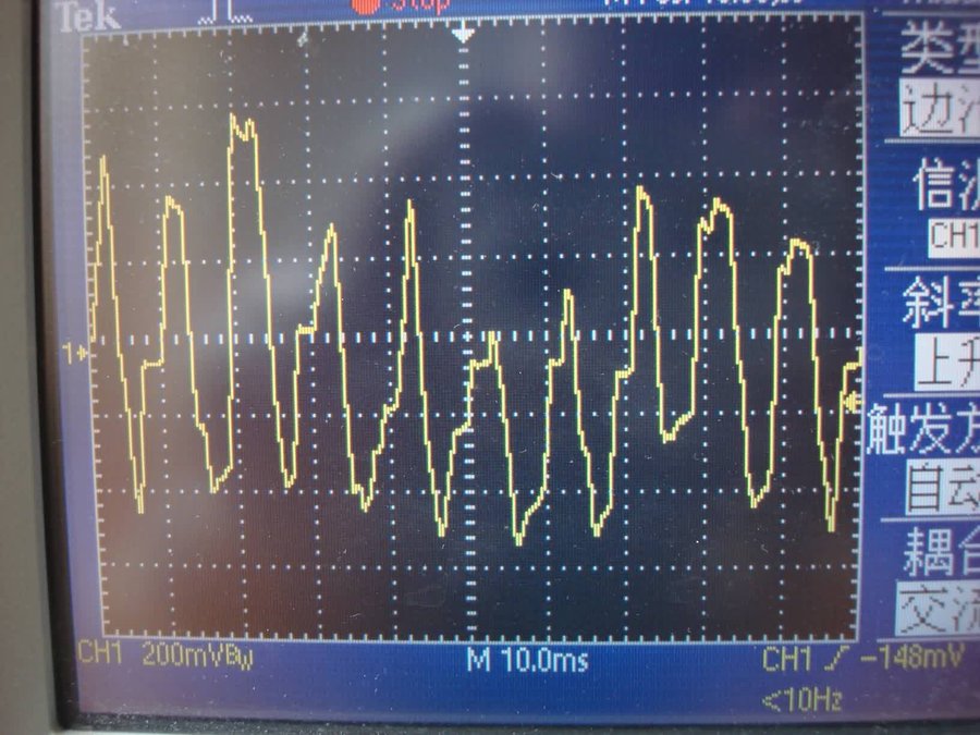

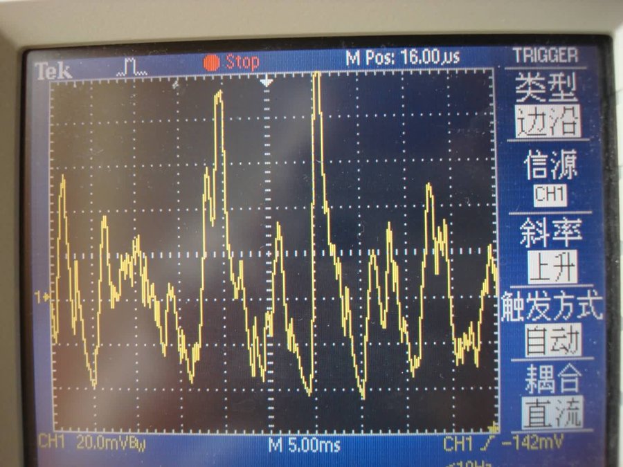

打算为投影配一台音色过得去,价格不高的功放,功放选用了TDA7293两片并联套件(38X2),机箱+散热器(149+25元),滤波电容二手470U/50V0.08X100个)。电源选择比较纠结,铜线300W变压器要200元左右,选用铝线的初级量了一下电阻有40欧左右,不是很理想,最后决定用在一乐买的HP C8187-60034
32V2500mh
电源试试。作了以下工作:

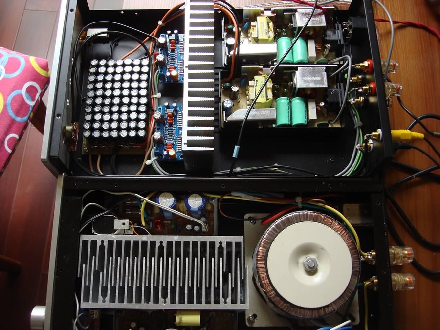

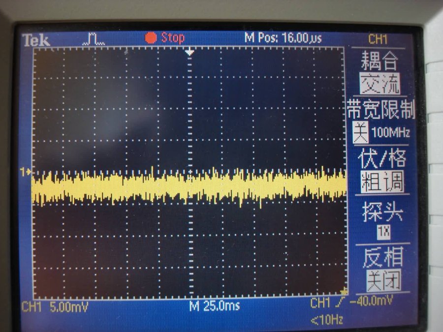

一、空载测量了HP 开关电源 输出有5mV的噪音,看来还是不错的,在R50上并联120K电阻,将电压调整为38V,输出端接22000UF/50V电解,接通电源,由于充电电流大,电源进入过流保护。在R64位置并联1欧电阻,加大过流保护电流,电源每次都能正常启动。

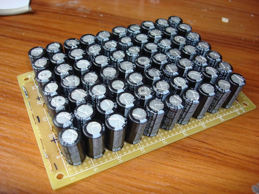

二、考虑到开关电源的开关噪音和带负载能力,选用多个小电容并联,用洞洞板焊了70470u/50V的电解,正负电各15000UF左右。
三、通过主观听音,信噪比极高,没有信号时,音量开到最大耳朵贴在高音上才能听到很小的高频噪音,音色甜美,高中低音平衡,比自己用铝线环变的LM3886功放好很多,比多年前的PASS-ZEN4也好。

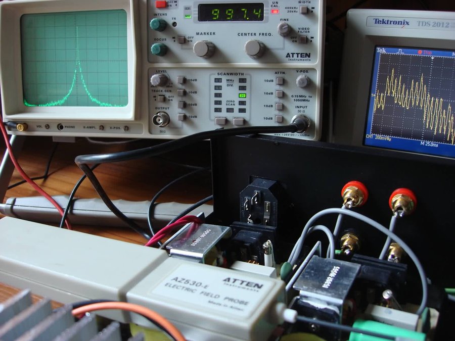

用示波器看电源波形,4欧音箱,输出电压峰值电压40VHP电源波纹140mv,铝线环变波纹跌落1.2V(没有稳压可以理解)。用频谱仪射频探头放在环变上无辐射,放在HP电源高频变压器上,在1MHz左右有一个辐射点但很弱,探头离开高频变压器10CM外收不到辐射信号。
四、在大功率长时间播放下(输出电压峰值电压40V),TDA7293的散热器已烫手,TDA7293自己的散热片温度太高,手摸不能超过3秒,而HP电源只是低压整流微热。本次DIY功放达到了价廉物美的目的。
五、改进建议,1.加强散热,最好是两边外露散热器的机箱。2. HP 开关电源温度很低,可不用裸奔,电源外边用不干胶铝箔包裹减少高频辐射。平时很忙第一次发新帖,不妥之处请多指教。

输出电压峰值电压40V 时,HP电源波纹140mv
输出电压峰值电压40V,铝线环变波纹1.2V

 楼主| 发表于 2011-10-6 12:08 | 显示全部楼层
两个电源,一个正一个负
