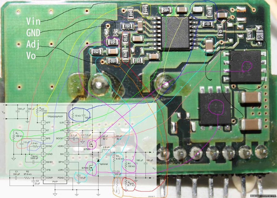

这个是一个坛友发的图
改电压的图
问题:按图改,电压已连续可调,但输入32V
1、在不改RKFF电阻(红圈514电阻)时,仅能在0.75V-14.2V间调节,
2、改为220K,只能在0.75-6V间调节
3、换为820K右调至18V,换1.8M不启动了……

发表于 2011-10-8 12:04 | 显示全部楼层
图纸和实物如何对应?
发表于 2011-10-8 12:21 | 显示全部楼层
没看明白咋改的,很奇怪为啥不去改反馈回路。
居然把锯齿波发生器的电阻给短路了。。实在不理解。
 楼主| 发表于 2011-10-8 12:33 | 显示全部楼层
huayuliang 发表于 2011-10-8 12:21 [url=https://www.yleee.com.cn/images/common/back.gif]https://www.yleee.com.cn/images/common/back.gif[/url]
    短路的102电阻是调电压的啊,与外接引脚5脚相连

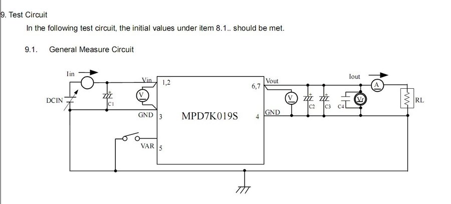

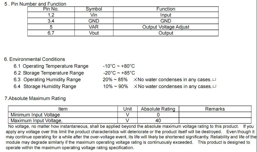

我有一些差不多的,但还没有研究,但是我看到这个模块的手册上面描述,模块本身就可以调电压, 1.jpg 2.jpg 如图。难道我穿越了?
发表于 2011-10-8 12:56 | 显示全部楼层
哦,明白了,那个脚是电压切换的,失误了呵呵,我再看看
发表于 2011-10-8 14:49 | 显示全部楼层
刚刚按照你图中的改法试了一下,貌似不是很稳定,空载电流比较大,电感发出吱吱声,未改之前正常
 楼主| 发表于 2011-10-8 15:11 | 显示全部楼层
helloboy 发表于 2011-10-8 14:49 [url=https://www.yleee.com.cn/images/common/back.gif]https://www.yleee.com.cn/images/common/back.gif[/url]
    我改了两个,无此现象
 楼主| 发表于 2011-10-8 15:12 | 显示全部楼层
你的电压能调高吗?
