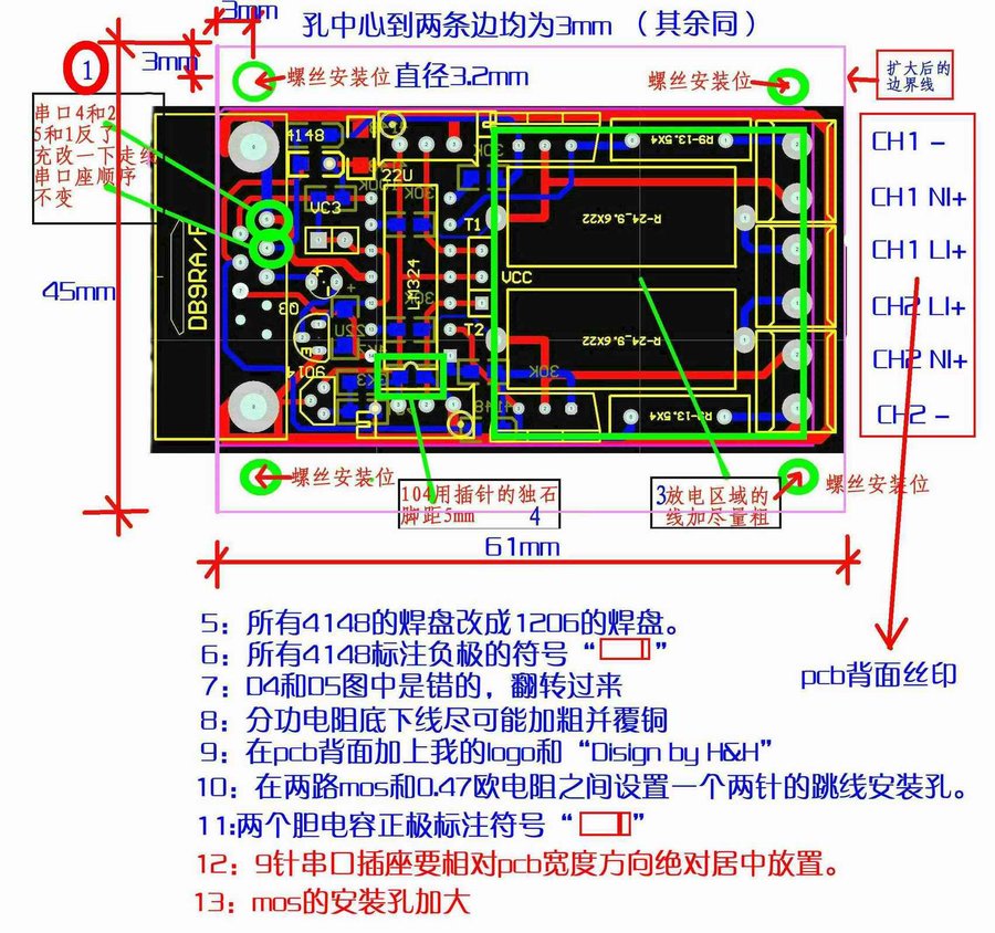

09年:我给504画了H&H的粗稿。ANY联络做了PCB,采购了部分元件。504统计了很多“失传”了的H&H放电器资料,最终,504在2009年10月14日开始了H&H第一批套件的团。。。。
上传几个当时的截图,纪念下当时的点滴…………
 楼主| 发表于 2011-10-10 03:36 | 显示全部楼层

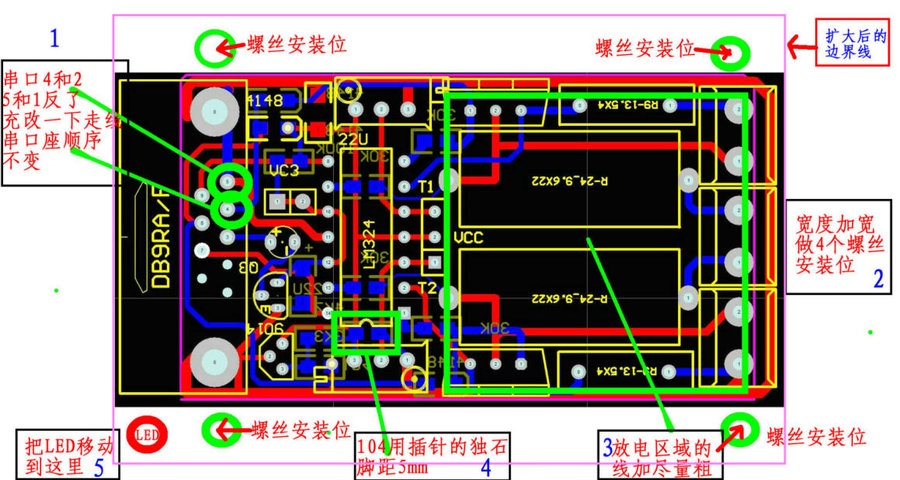

上面的图图,记录了我和504几个不眠之夜的讨论、沟通、留言。记录了整体的改动步骤……
504很细心,在图上做了很详细的改动说明,然后发给了我。
我们也一起学习了BMP to PCB软件,做了第一个狼头的LOGO。。。。。

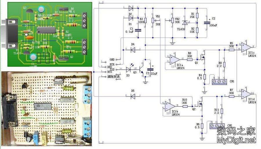

对比:看看变化了什么?
大家来找茬
