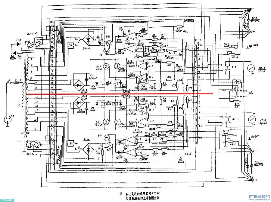

各位,刚从矿坛够买 DH1718  ,上电调压 发现通道二  只要电压超过10v 继电器就会反复跳
电压在10v左右一直摆动,该如何下手修复呢?
以下是电源的电路图,大家指点一下啊 先谢过了。
1、将通道一电压调到 <10v的时候,两个继电器 默认都是闭合状态,
   但通道二 同样操作 有一个继电器一直是断开状态,电压>10v 时 原来闭合的继电器会跳开 然后再反复吸合
2、两个通道的 控制电路有些不一样 运放324的2脚电路有所区别 ,是不是这部分区别是由双通道跟踪功能引起的?
3、第二通道的某一个继电器 从来没有吸合过,按通道一的情况判断J1 J2两个都应该吸合才对
   继电器单独损坏的几率不太大吧?
我该如何进行,请各位指点一下 ? 非常感谢

发表于 2011-10-10 16:06 | 显示全部楼层
量程切换,有二个运放完成,电路相同,看你的情况应该是第一档切换,也就是J1
与第一档切换相关的元件是: IC1-1,R11,R13,R17,还有R19,D17,这个为运放
提供参考电压,与取样电压(R11/R13)相比,做切换比较.
IC1-1,与周边电阻组成回差比较器,滞回电压大小由R17的反馈大小决定.
有关回差比较器的原理性能你可以在网上查一下
R11/R13,决定输入电压什么时候切换.R17决定滞回电压范围.
你的问题,可能是切换电路出了问题.当然也可能是继电器J1接触不好,切换没有电
压输出.
 楼主| 发表于 2011-10-13 16:01 | 显示全部楼层
非常感谢 版主的 讲解
这几天连续和日本人开会了
昨天晚上 将电源拆了之后
发现有一个继电器  无法吸合,可能是由于运输过程中 震动 导致 错位了
归位 整形后  电源量程切换正常
而且两个电容也不热了。。。
非常感谢一乐 给大家提供的这个平台 。
