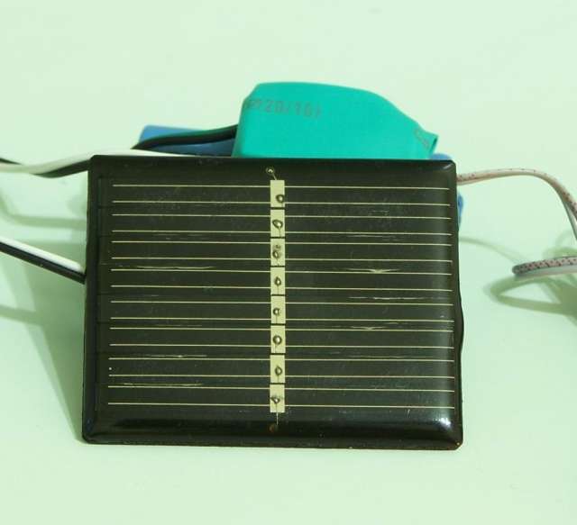

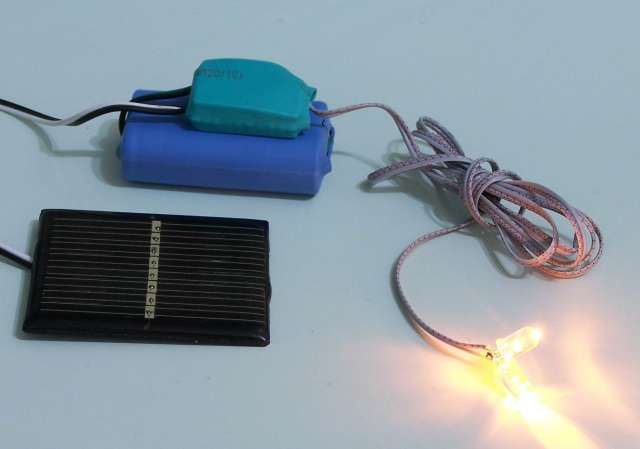

用两节垃圾镍镉+3个三极管+4个电阻+一块4.4V60MA太阳能电池板+1个肖特基二极管做好了这个~~~
白天LED熄灭太阳能电池板给串联的2AA充电!充电电流10-45MA!
夜间电池向LED供电,2个黄色的LED并联电流24MA!
本来想做那个日光罐来着,但是好像充电效率不高~~所以就做成分体的吧!
太阳能电池板常年放在室外的空调机上!!电池放在屋里阴凉的地方!!
不知道太阳能电池板冬天受得受不了我们这的低温!最冷的时候大概能达到-32吧!

 楼主| 发表于 2009-5-14 23:36 | 显示全部楼层
原帖由 Email 于 2009-5-14 22:09 发表 https://www.yleee.com.cn/images/common/back.gif
不知道是否经得住时间的考验?也就是太阳能充电的容量要大于等于晚上用电的容量啊
我买了YLEEE的两片太阳能电池就是准备作这个来的,,
不过我想用锂电方案
只有中午的时候充电电流才能达到45MA,平时根本达不到!总体来说应该没什么问题!
