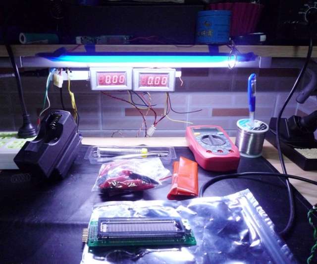

前几日从王老板处购得高压板 手里有两个液晶灯管 向老板咨询了下接线方式 今天回家接上后一切ok 从此工作台不再黑暗
1 3 5接在一起 1. 12v  3. ADJ  5.ON/OFF  2. GND
效果图 嘿嘿 收拾了一下

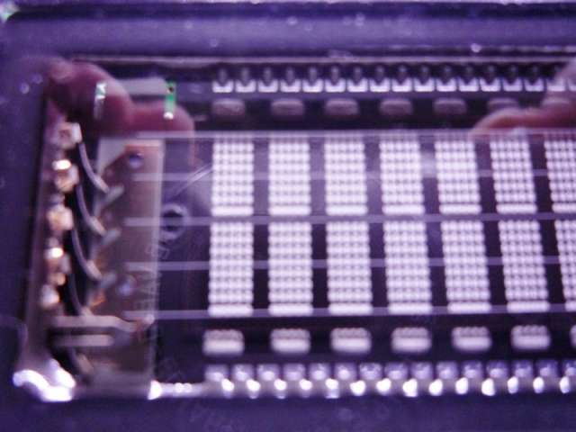

再来张 20X2 VFD 近影
发表于 2009-5-14 22:25 | 显示全部楼层
微距模糊了

看标题以为用液晶屏做台灯呢。。。

“手里有两个液晶灯管”——CCFL灯管、是高压驱动的,要 注意安全!
 楼主| 发表于 2009-5-15 10:39 | 显示全部楼层
谢谢冯老师提醒  1000V可不是闹着玩的  已加装橡胶套~~怕除了我以外的人好奇触摸
发表于 2009-5-15 11:02 | 显示全部楼层
原帖由 ssneao 于 2009-5-15 10:39 发表
“注意”了,即可。
       好在,CCFL 灯管的正规驱动板,都会加有“过压过流”保护电路的,每根灯管的功率有限——一般在1KV/10mA水平上下——碰到了,麻您一下是至少的...... 不知道,效果是不是会“很爽”?
