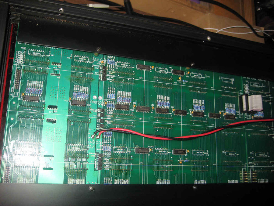

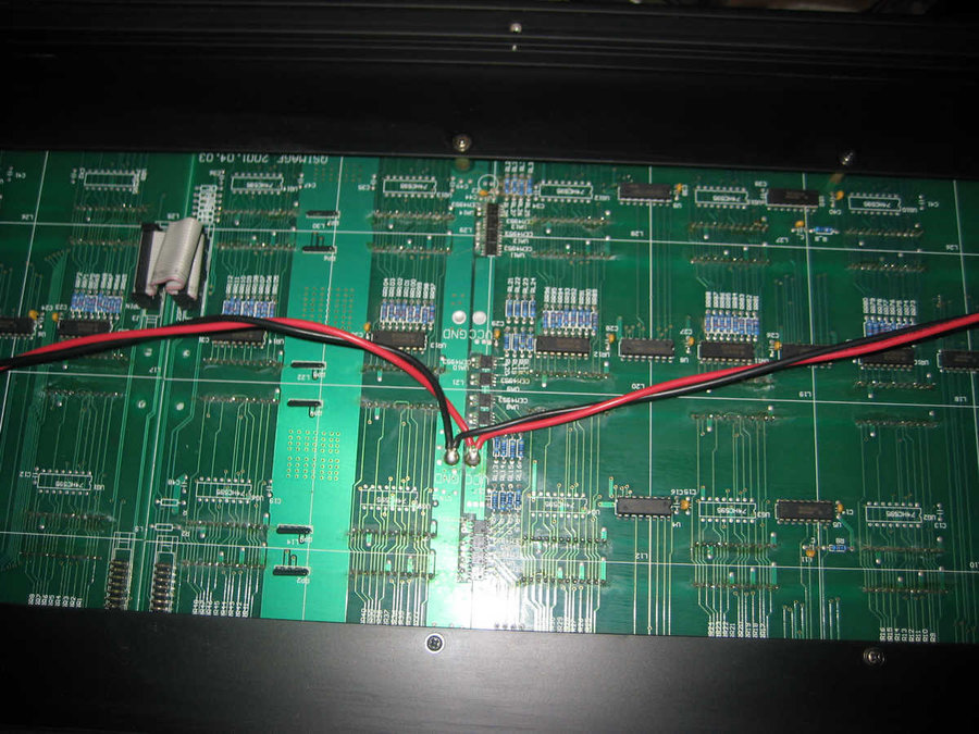

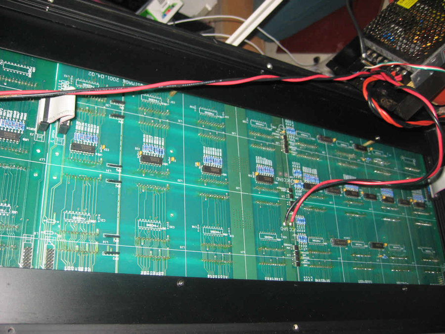

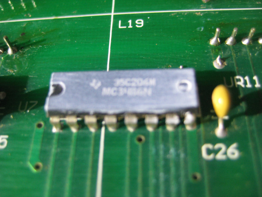

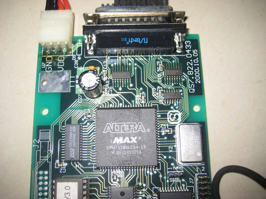

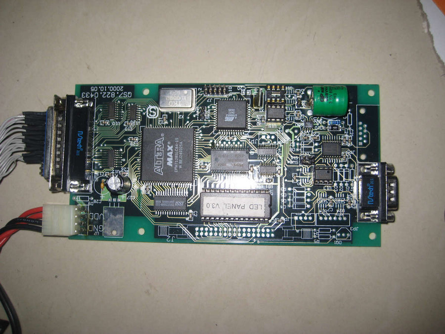

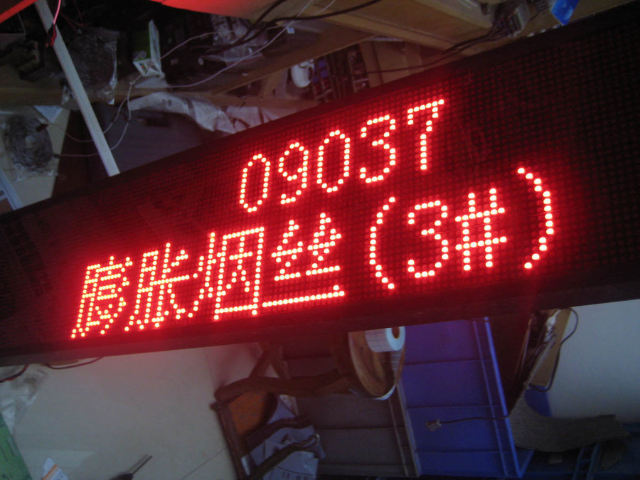

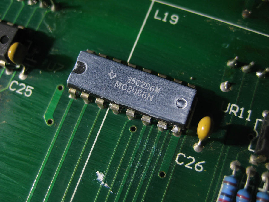

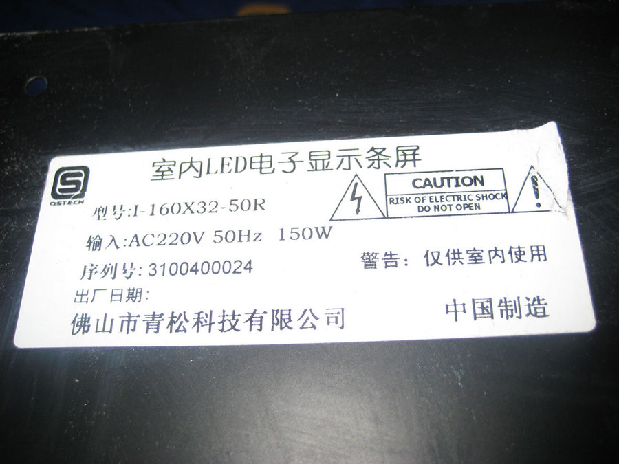

烟厂搞出来的!拿回来的时候有点进雨水,
简单处理下就上电了,一上电就乱闪的LED,然后就一直在鼓捣,现在发现驱动板和屏的连接线乱拔乱插就能显示图中中的图案了!
整张屏是3小张屏组成的,一个是8个模块X8个点,2个是6个模块X8个点,就是160X32
原来的控制器还能用上吗?这个属于什么接口?请知道的朋友告知下,谢谢先!
发表于 2011-10-13 20:55 | 显示全部楼层
原来的控制器只要有操作软件就可以用,不过问题是能不能找到这个软件,一般左右10芯的,可能是12接口,问题是接口的具体排列上面没有标。所以什么接口现在不好说。
发表于 2011-10-13 22:29 | 显示全部楼层
看到了89s52……
发表于 2011-10-13 22:56 | 显示全部楼层
2楼【接口一般左右10芯的,可能是12接口】,
这个回复有误。

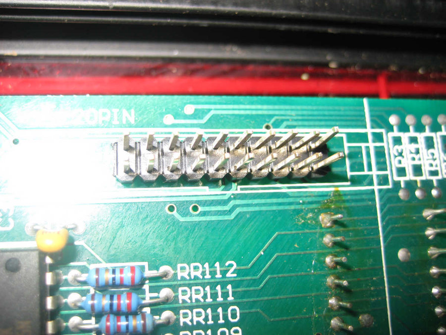

接口一般左右10芯的,基本是非标准接口,需要知道接口具体说明,才可以看看是不是可以另外配市场上的控制卡用。
发表于 2011-10-14 08:12 | 显示全部楼层

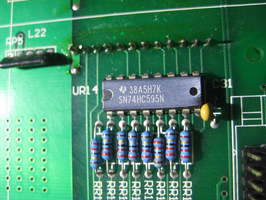

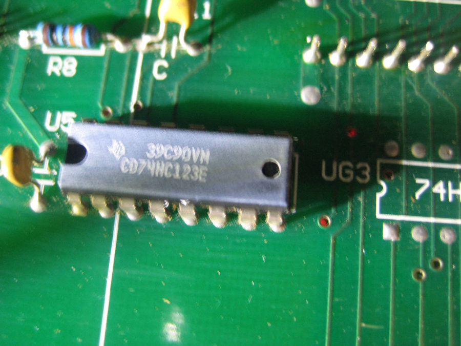

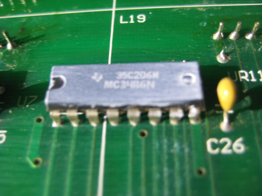

我个人的看法是,本屏是工厂生产线的生产情况显示器,控制卡应该是时实传送数据,这种是比较特殊的软件有可能和生产的数控机器联接,再通过电脑来传送数据。LPT接口有可能是工控接口。COM接口有可能是电脑数据发送接口。不过从现在照片上看是用的485通信。

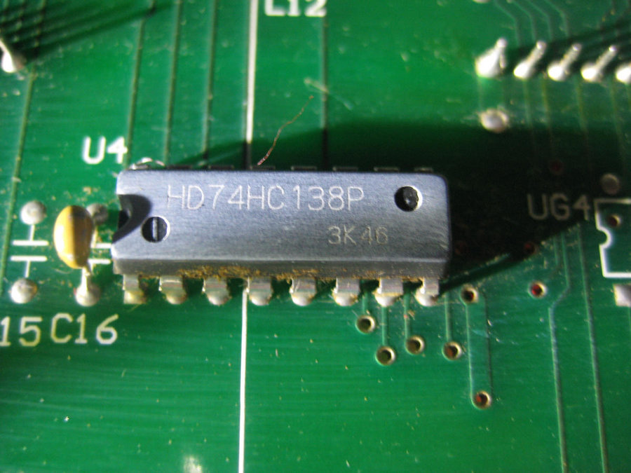

至于屏看到有138做行,那么有可能用现在市面上通用的控制卡,有可能控制得起来,现在主要是找出接口上面的所有定义!

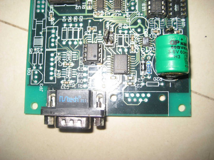

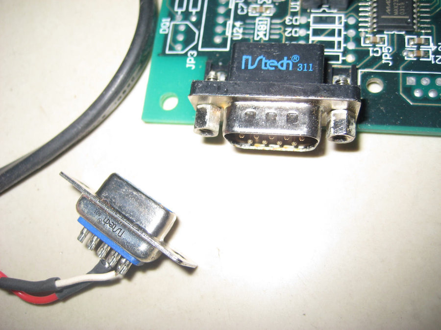

    LPT接口是和屏连接的,这个板上没有485 只有232
板上梅写接口定义,麻烦!
发表于 2011-10-15 14:29 | 显示全部楼层
板上梅写接口定义,麻烦!
968201 发表于 2011-10-15 11:50 [url=https://www.yleee.com.cn/images/common/back.gif]https://www.yleee.com.cn/images/common/back.gif[/url]
    485通讯和232通讯都是在串口上.方式只 是做跳线而以。照片上面有一个跳线/
