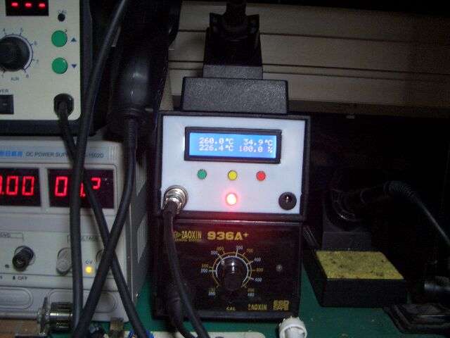

来此虽未久,却受益良多,在此感谢各位老大.....此焊台用的是G老大的程序......先上图......

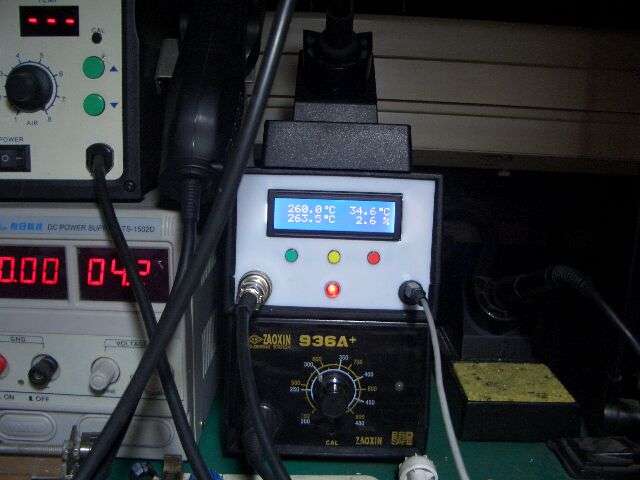

 楼主| 发表于 2009-5-15 20:21 | 显示全部楼层
加了个LED,100%加热时高亮,PWM时闪烁..
发表于 2009-5-15 20:22 | 显示全部楼层
左上角那个是焊台+风枪 2合一吧  很眼熟 嘿嘿

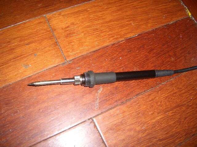

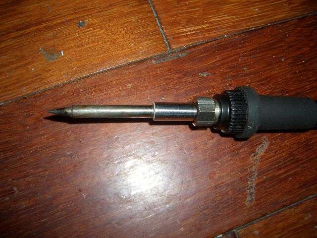

 楼主| 发表于 2009-5-15 20:23 | 显示全部楼层
手柄方便换芯..

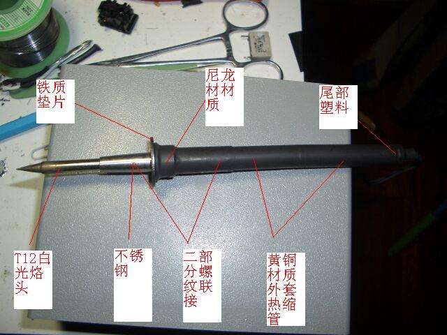

 楼主| 发表于 2009-5-15 20:25 | 显示全部楼层
手柄的线用的是硅胶线,不会被烫坏有柔软....

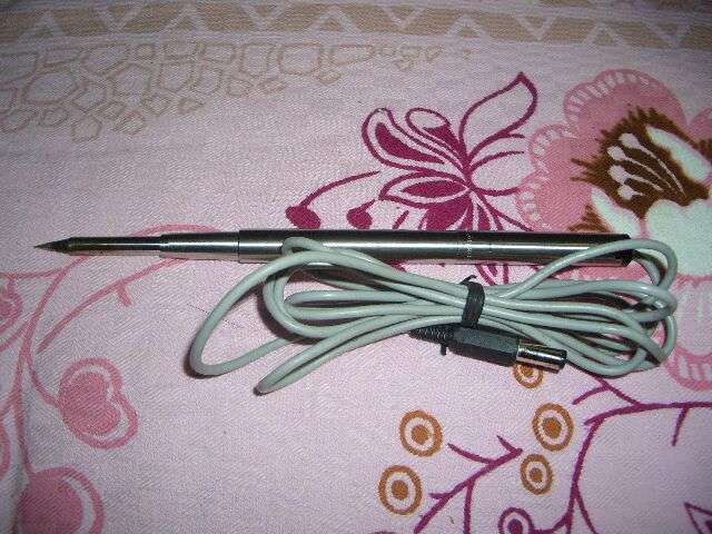

 楼主| 发表于 2009-5-15 20:28 | 显示全部楼层
以前做的....
 楼主| 发表于 2009-5-15 20:29 | 显示全部楼层
当时的手柄...

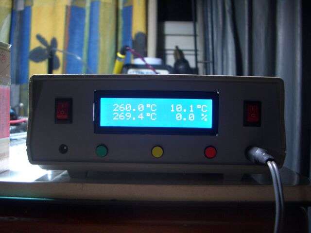

 楼主| 发表于 2009-5-15 20:31 | 显示全部楼层
后来腐败了一把做的....

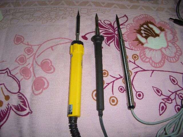

 楼主| 发表于 2009-5-15 20:33 | 显示全部楼层
和黄花416的大小对比...
