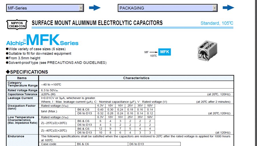

手上有一种封装特别的小电容,应是10u16v的。
非常渴望知道生產商提供的规格特性,请名位老师指导一下。

 楼主| 发表于 2013-4-2 10:36 | 显示全部楼层
今早无意间撞上了答案.........
