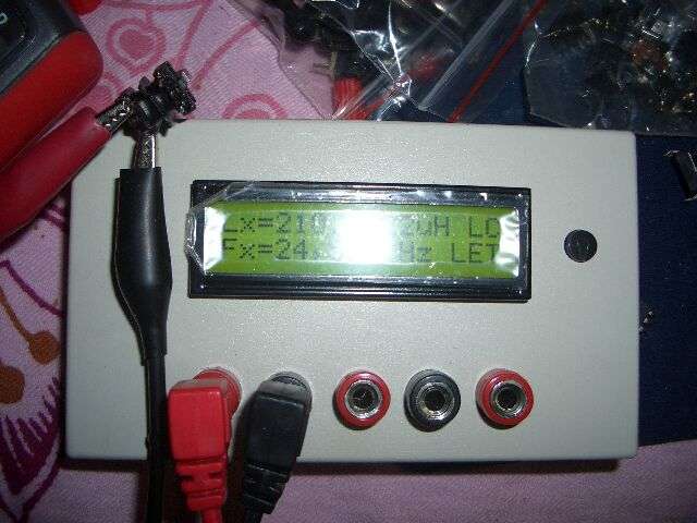

此表用的是LET兄的程序,在此感谢.....
测试共模电感...
[ 本帖最后由 gjs 于 2009-5-16 03:38 编辑 ]

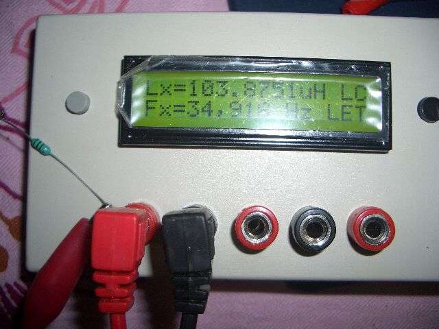

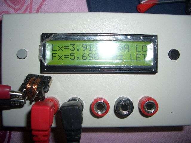

准备改成白光上的互感器...
 楼主| 发表于 2009-5-15 21:02 | 显示全部楼层
改后...
 楼主| 发表于 2009-5-15 21:04 | 显示全部楼层

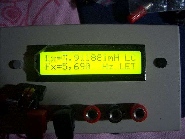

测试成品100uh色码电感...
 楼主| 发表于 2009-5-15 21:10 | 显示全部楼层

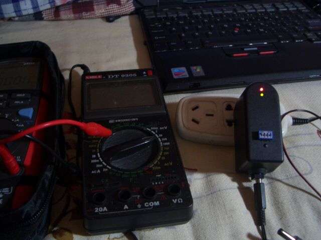

内部用了二块小灵通的电池做电源,方便外出使用,为减低耗电量加了背光开关.....希望能改进之处,最小只能测到10uh,再小就误差大增,要是能到0.1uh就好了,另,电容档小电容不太准确,做高频电路时不太方便,不过可以用万用表的电容档来弥补了...
发表于 2009-5-15 22:33 | 显示全部楼层

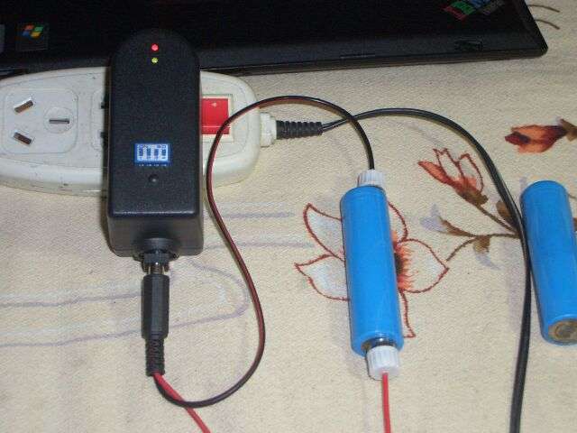

你还不如放两个18650电池做电源 又方便更换 又好充电
 楼主| 发表于 2009-5-15 22:47 | 显示全部楼层
原帖由 ssneao 于 2009-5-15 22:33 发表 https://www.yleee.com.cn/images/common/back.gif
这壳子放不下18650了,和插座有冲突,俺是弄了二个小灵通的电池放在1602和板子的中间,充电好解决,做了太多的充电器了,俺是用这个.....
 楼主| 发表于 2009-5-15 22:50 | 显示全部楼层
支持单LI双LI三LI,冲万用表的双LI中...
发表于 2009-5-16 00:35 | 显示全部楼层
原帖由 gjs 于 2009-5-15 22:47 发表 https://www.yleee.com.cn/images/common/back.gif
3144
这充电器的外壳看着挺眼熟的
 楼主| 发表于 2009-5-16 00:56 | 显示全部楼层
老大,就是你那边买的,不眼熟才怪...
