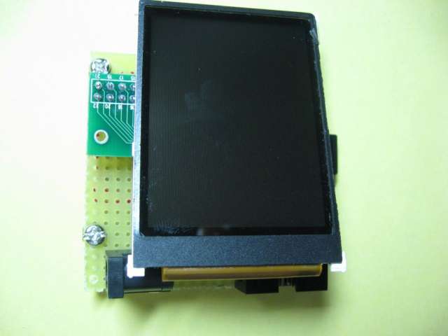

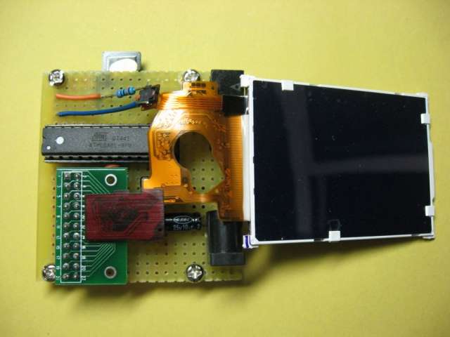

山寨数码相框,
元件清单:MEGA8,TF卡,2.4寸QVGA TFT屏,1117*3.3,电阻电容电线接插件若干干.
硬件成本:
M8    6块??
TFT  27块+转接座1块
TF卡 姐夫手机店里拿了几十个,不要钱.(128M的)
其他 大概6块钱(包含一个TF卡读卡器,拆TF座子用).
总计 40块.
软件:
ICC编译器  用了FAT16文件系统
功能:

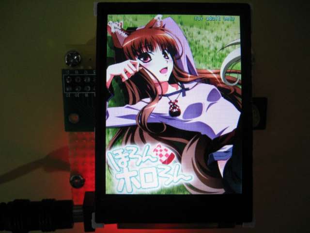

开机显示TF卡中某特定文件的320*240 6.5K色图片一张.  单片机速度受限,刷一图片需要5S以上.
关于标题:

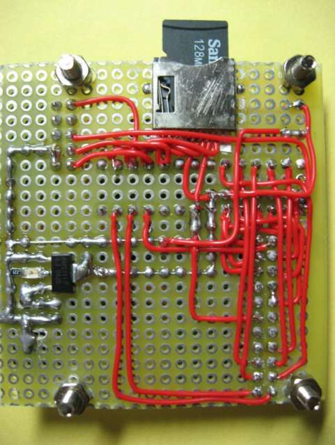

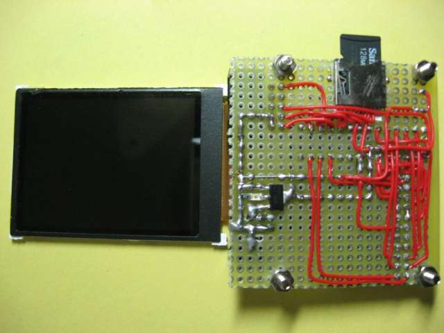

买液晶时候boss,给了4片转接座,只焊好了一片,其它全部挂了,后来直接买了2片焊好的转接座.
图片:
正面
反面
线路......
还是正面
效果
忙了半天.终于把以前写好的程序给专门做了块板. 洞洞板还是满方便的.

支持什么格式的图?
 楼主| 发表于 2009-5-16 10:05 | 显示全部楼层
原帖由 diyer_zhou 于 2009-5-16 09:52 发表 https://www.yleee.com.cn/images/common/back.gif
支持什么格式的图?
用软件转换过的 bin文件, 所以叫数码相框(伪)

有原理图吗?
这么多飞线可真不好办啊
 楼主| 发表于 2009-5-18 12:55 | 显示全部楼层
原帖由 diyer_zhou 于 2009-5-16 10:24 发表 https://www.yleee.com.cn/images/common/back.gif
可以考虑改成可以读BMP的,这个格式的图片格式简单,存的信息也是点阵式的信息
现在的M8编译好用掉 98%, 不知道还放得下不. (文件系统太大了,到时去掉点不用的部分)
不行就换16,
原理图么. 就是单片机接 TF卡和液晶, TF卡这么接,
液晶就按照程序定义接了.
