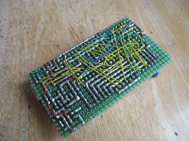

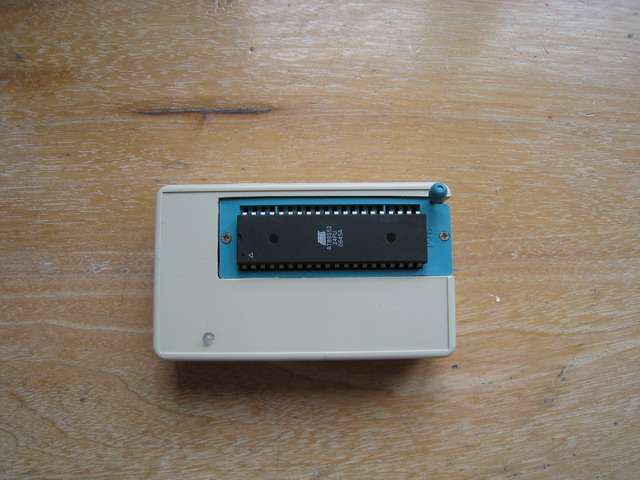

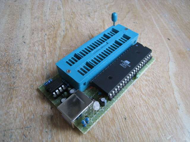

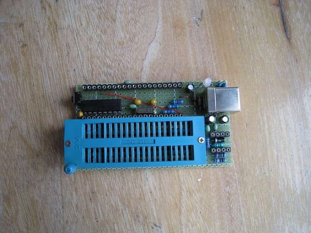

我也来凑个热闹吧,全部是自己琢磨做的,三个芯片:主控mega16,升压34063,另外加一个模拟开关4053;常见的AVR芯片都支持,还支持24、93系列、S5x和205x;主控可以通过USB升级固件以支持更多的芯片;上位机软件用AVR fighter就行。
正面,那个盒子是常见的85 * 50 * 21接线盒。
内部结构,体积用分立元件和洞洞板时已经是极限了。
背面全是飞线,不过工作起来没有任何问题。
4053在mega16下面,只好直接焊在板子上,哪天坏了就比较麻烦。
