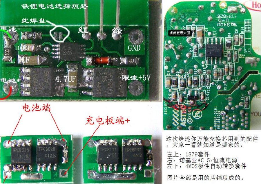

打造【最迷你的1879万能充】,是否为最小的大电流万能充?

看到这图我才体会是到什么叫窝居。要做好绝缘啊

充电电流最大1.2A的万能充,0.25、0.5、0.8、1.2A四档选择。
里面改装了一个三星5V1.5A的开关电源,ltc1733锂电充电IC,四MOS管自动极性转换。

   但是这个体积就要大多了哦

配件是哪家的?

NOKIA的那个电源可以通过改电阻升级输出电流。。
MAX1879里面的指示灯电路已经带了恒流驱动。。好像按照原版的电路充电时,指示不够明显。。
