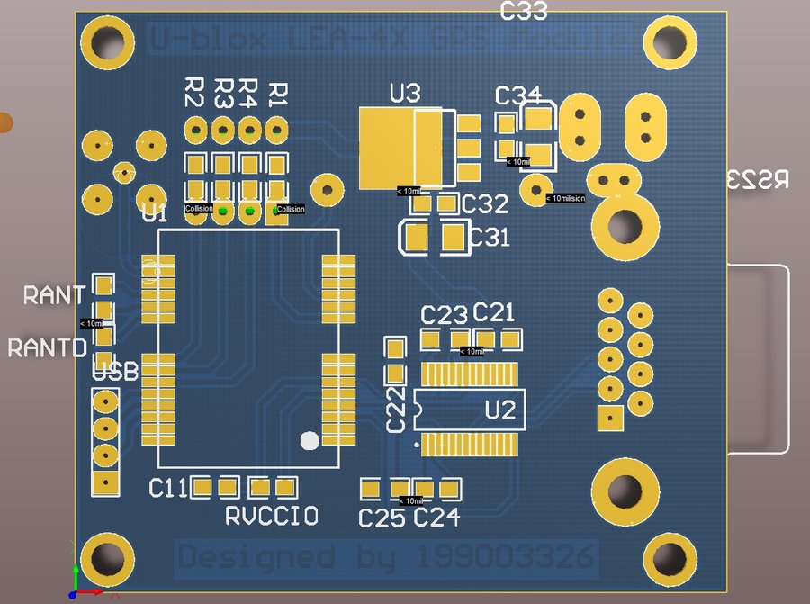

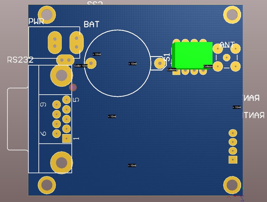

进了熊的ATmega64主控的车载GPS,苦于是外置GPS模块的,就自己画了一个,可保持原机完整的情况下使用,现将SCH和PCB分享给大伙,用的上的自己拿。
支持U-blox LEA-4x系列的GPS模块,板上带MAX3243(手头没其他3V的TTL-RS232,就用它了,就是有点浪费,嘿嘿),DB-9母头输出,5.5/2.5的标准电源插座;有个4位的拨码开关,可选择模块的工作波特率啥的,具体参考Datasheet吧。
PS:画的比较丑,但能用就行,省钱才是王道,HOHO~~    欢迎大家拍砖。

发表于 2011-10-15 22:37 | 显示全部楼层
么子软件画的?
 楼主| 发表于 2011-10-15 22:43 | 显示全部楼层
么子软件画的?
jigsaw 发表于 2011-10-15 22:37 https://www.yleee.com.cn/images/common/back.gif
    Altium Designer 10

发表于 2012-2-6 14:51 | 显示全部楼层
版主,你的板子我已经打样做回来了,因为手里有几块LEA-4A的模块,但是有点问题,我没有找到原理图中各元件的规格型号,能不能联系我啊  qq:253273625
