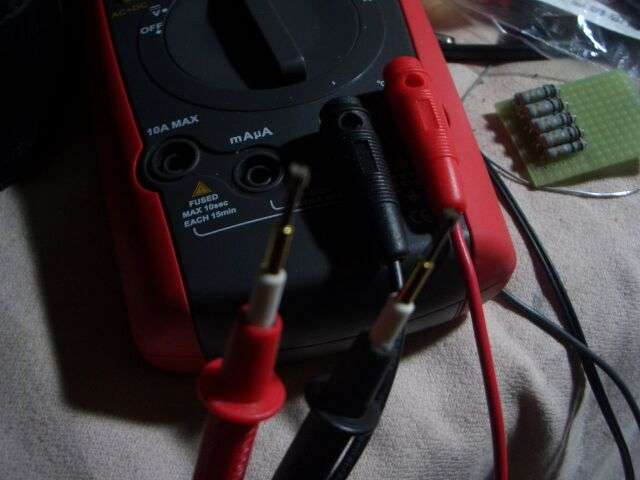

这应该是俺的原创,最早做应该是十年前了,记得好象是刚有模拟机328的年代,俺那时候还用过ERICSSON的237,当时是看到了MOTOROLA治具来的灵感,还托台湾的朋友弄来了测针.....

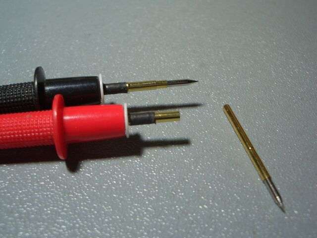

 楼主| 发表于 2009-5-15 23:57 | 显示全部楼层
用秃了针就随手换一根..

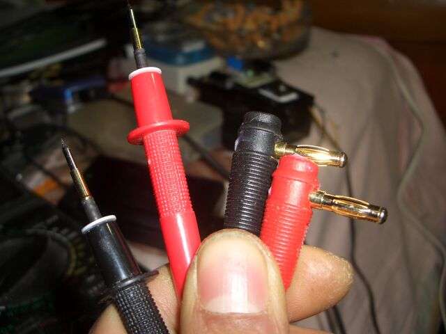

发表于 2009-5-15 23:58 | 显示全部楼层
那个是香蕉头?
 楼主| 发表于 2009-5-15 23:59 | 显示全部楼层
插件板的背面测量用这种针很合适,照的不太清楚,见谅...
 楼主| 发表于 2009-5-16 00:00 | 显示全部楼层
原帖由 litchiate 于 2009-5-15 23:58 发表 https://www.yleee.com.cn/images/common/back.gif
那个是香蕉头?
镀金直插香蕉头改成弯插...
