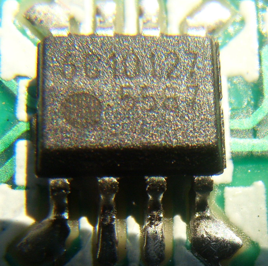

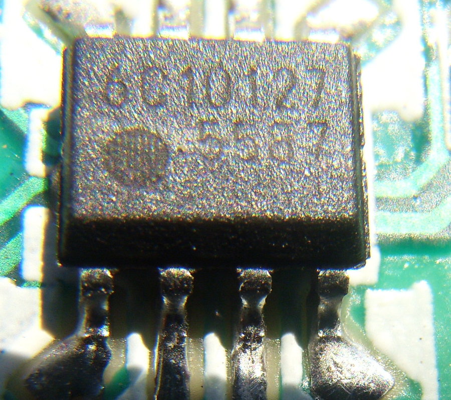

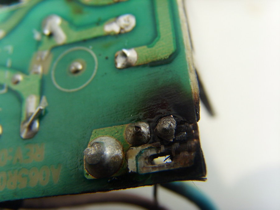

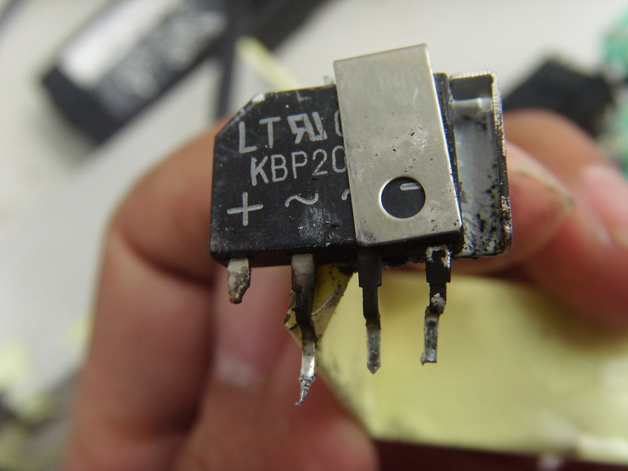

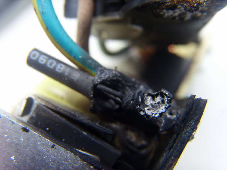

有个dell的笔记本电源烧坏了,坏的有意思:整流桥烧了
,与地间的电阻也烧了,见图
看电路板惨不忍睹的样子(长方形的孔接的是铝屏蔽层)
SI852557.JPG 我更换了整流桥(用1N4007搭的)换了保险,结果不行,电路应该是不起振,现象是电源插头拔下来了,结果我的手无意中碰到了电解电容,被电了 。后来又更换了场效应管,也是这样,整流后的高压第二天测量仍有280多伏(电解质量挺好)。高压部分集成电路资料查找不到,请帮忙

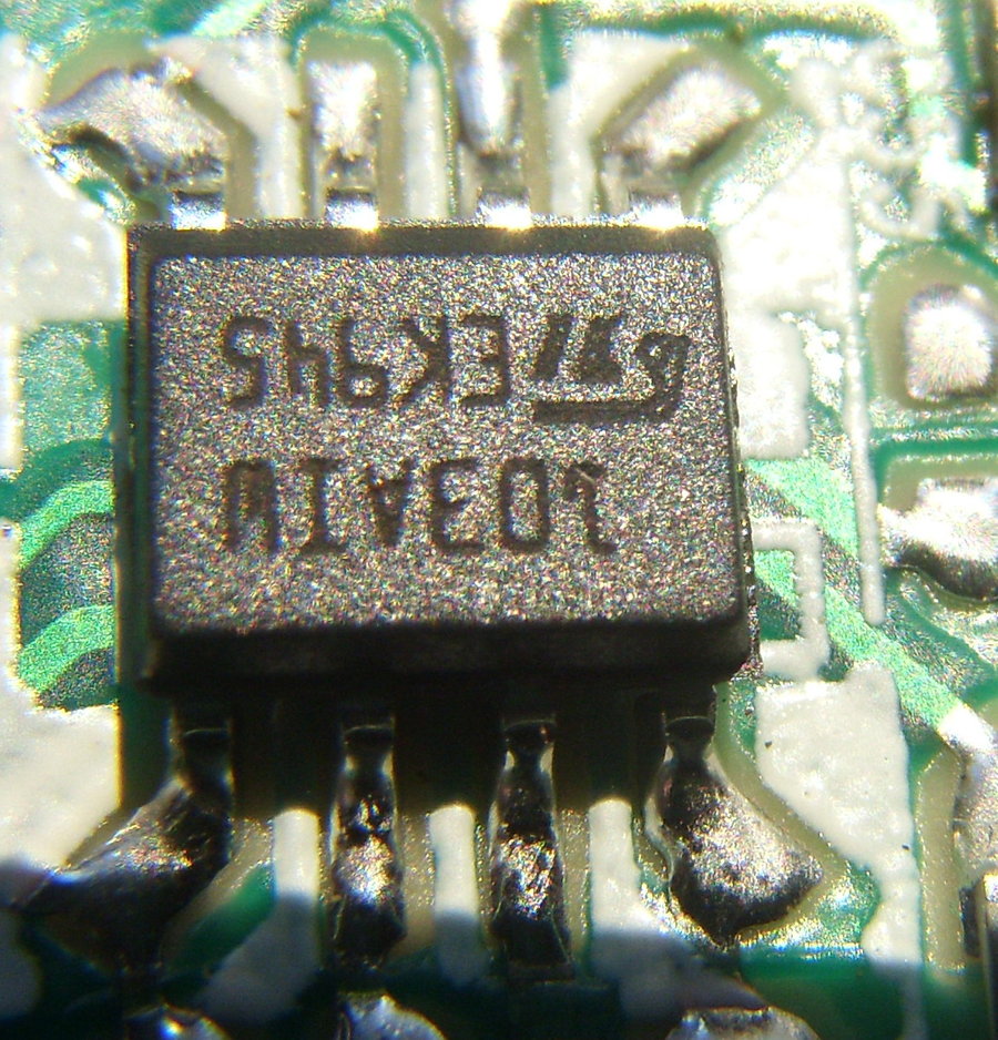

另外,这个
是不是充电管理的?
发表于 2011-10-16 15:37 | 显示全部楼层
检查下MOS附近的电阻,要都正常的话就基本上没指望了,很有可能是主控挂了。
发表于 2011-10-16 16:25 | 显示全部楼层
看样子像接触不良引起的。场效应管一定挂了,一般S脚的过流检测电阻也难逃厄运。检查这几个元件,包括G脚的限流电阻。芯片没坏的的话,一般可修复。
发表于 2011-10-16 21:55 | 显示全部楼层
不会是启动电阻异常引起的吧?仔细检查一下看呢。
发表于 2011-10-16 23:25 | 显示全部楼层
烧成这样,MOS肯定挂掉了,被电是因为没起振,换了MOS管同样,说明没有驱动信号,主控估计也不能幸免,型号不熟悉,估计是大厂订制的型号,只能找类似的旧电源拆件来替换试验了。

主要是这个主控查找不到资料啊
发表于 2011-10-17 08:54 | 显示全部楼层
一般情况下,mos击穿,主控芯片同样会挂掉,楼主的这个烧的厉害,不值得修了。
发表于 2011-10-17 09:12 | 显示全部楼层
整流桥的腿都烧断了,厉害,这还是第一次见到的
发表于 2011-10-18 00:08 | 显示全部楼层
主要是这个主控查找不到资料啊
ccjwaaa 发表于 2011-10-17 05:30 https://www.yleee.com.cn/images/common/back.gif
    估计是大厂向IC厂家订制的,所以编号也是专用的编号。如果找不到元件换,建议放弃吧,二手电源也不贵。
