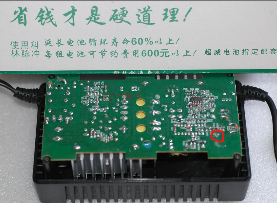

10.1抢购的充电器,爆了
发表于 2012-4-21 09:30 | 显示全部楼层
再次求救手里有这款充电器的同学能不能帮忙看下这个BL的参数(应该是个电阻吧?),我的这个元件被炸飞了!

   实在不好意思,最近忙着清仓,刚刚量了一下,R11的阻值是1K,BL的阻值是5.9K。

lz还是买新的吧,开关电源一般不会坏的,个人感觉开关电源技术还是成熟的
我以前是做维修的,这东东没法修,弄不好,就爆一堆元件,对于烧保险和开关管,限流电阻的,换完元件后
一定要仔细检查其他的元件,否则会在次爆一堆,额常碰到,用调压器先加一半的电压,在一步一步的
找故障元件,这样会损失小些,否者爆一两次,就没有必要了
仔细看了下这个板子,感觉还行,至少输入还有交流滤波的东东
yleee 发表于 2012-4-21 21:11 https://www.yleee.com.cn/images/common/back.gif
谢谢版主!不过我没要R11的阻值,要的是K2842边上R9的阻值,楼主写的是0.2Ω,我的上面的色环显示的是0.14Ω,但因烧了实际是多少不得而知,用了个0.1Ω3W的代用充了大概20分钟又把MOS管给炸了!整流桥也烧了!不知道是这个电阻的原因还是有其它原因!

这个修好了也很难放心,爆一堆元件的就别修了,弄不好反复爆伤不起。

    现在在用吗?我的也坏了,是K2543的,手上没有,不知道什么能代用

我的不修了,后来又从王老板这里买了新的,考虑到我的是热天损坏的,估计散热不够,就给它加了个散热风扇,反正用到现在没有问题。话说这个充电器使用效果还是很不错的。
发表于 2013-1-27 13:35 | 显示全部楼层
手上的充电器后来都不敢再销售,准备改进后再出售了,目前正在找解决方法,最完美的还是加风扇,当然,其他元器件也准备更换,例如电解电容,准备把国产的换成进口的。
发表于 2013-1-28 17:32 | 显示全部楼层
开关电源爆过高压,一般整流桥要更换,被冲击过不可靠了。滤波电容测量一下,看看容量和漏电。震荡管和反馈的4148和817要测量确保正常,放心加电。就这点内容 呵呵
