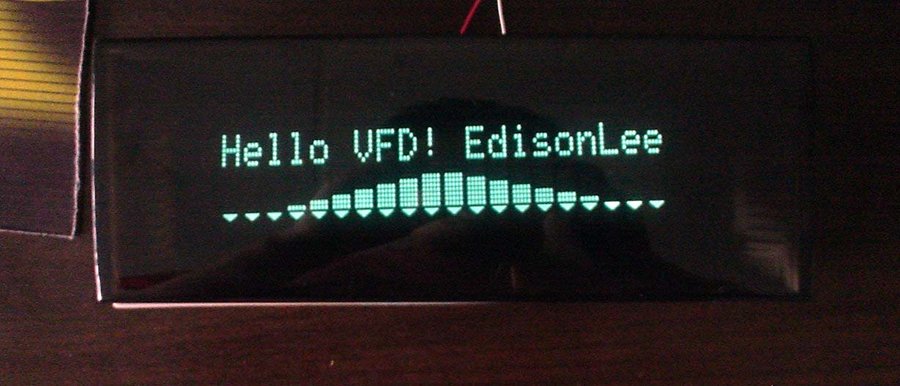

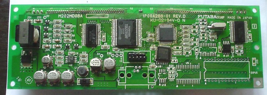

过节前在朋友那里搞到了一批超大VFD,是IBM的POS机用的。型号M202MD08A。研究了一下,发现用485通信,波特率是少见的187500。费了不少功夫,试了各种命令集,都没反应。
一气之下,决定换心。原来的MCU是IBM自己的,型号IBM VFD11.  应该是8051的变种。 找了片STC10F08,换上,自己重写了程序。把它搞亮了。特来晒晒效果。
换心后的电路板
显示效果

 楼主| 发表于 2011-10-19 12:37 | 显示全部楼层
这种POS用VFD,在EBAY上,全新的,IBM原包带外壳和支架,才30美刀.  可惜是在USA.
我看的口水直流啊。。。

发表于 2011-10-19 13:19 | 显示全部楼层
那个歪歪的芯片是啥啊?换下来的?
 楼主| 发表于 2011-10-19 13:35 | 显示全部楼层
回复 7# 199003326
是个LQFP44封装的单片机。上面的字如下:
LVFD11@IBM99
K1V223   06
PPR0134 A
我估计是个51类的单片机。

我有几片M202MD10A,跟你的差不多,接口是232的,找不到代码集,自己测试了一个,看有否用,9600,N,8,1 IBM_POS_15K2012VFD代码.rar (3.63 KB, 下载次数: 466)
